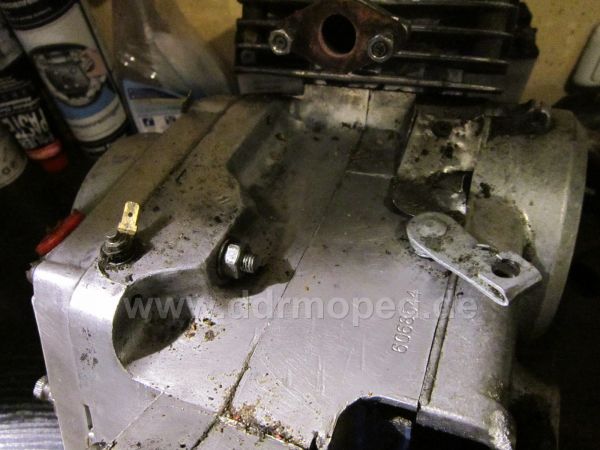

ich habe ein kleines Problem. In dem SR 50 siehe Bild ist ein Motor mit einem Anschluß oben auf dem Getriebe, das habe ich so noch nicht gesehen. Das Gehäuse ist allerdings runtergewirtschaftet mad.gif

Hier der Leerlaufanzeigeanschluß (was für ein Wort) ist das so serienmäßig? Ich bin sonst eher bei der Vogelbande aktiv und kenne mich mit dem M541 nicht so aus

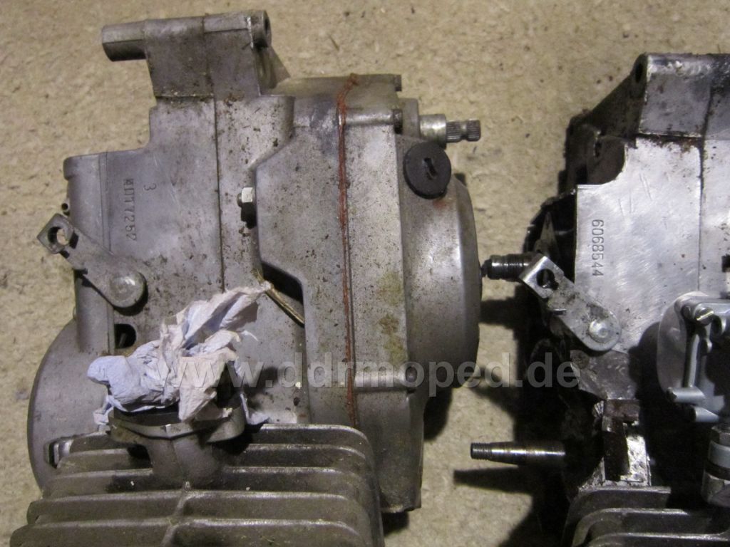

Wenn noch jemand ein paar Gehäusehälften veräußern möchte, ich wäre interessiert.
Hier noch ein Bild. Irgend ein Hirni hat die hinteren Aufnahmen abgeschnitten

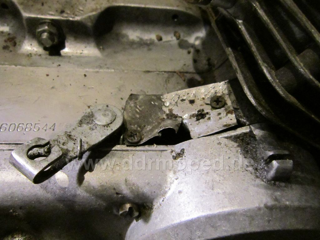

Hier noch so ein Geniestreich:

Ja die LLA ist bei den neueren Rollern und auch bei S53 und S 83 sowie MS verbaut.
Man kann diese auch in Gehäuse mit dem Anguß dazu selber einbauen und schwupp diewupp hat man auch in einer / 2 Schwalbe eine LLA oder in einem S 70!!!

Aha, der Roller ist auch Baujahr 90, dann passts. Es gab doch aber auch die LLA bei den Modellen der S 51, wo ist da der Anschluß am Motor?

ich habe doch oben schon geschrieben, die S 51/1 Modelle hatten bereits das vorbereitete Gehäuse mit dem Anguß! Dazu nur noch ein Loch rein, Isolierbuchsen rein, Schraube mit dieser Feder, anziehen und dann einen geeigneten Ort für das Lämpchen finden- fertig!!! Christian, ich hab mal dein Bild genutzt.

Wie seq02 schon sagte es gab LLA an Sr50 ( späte).
Wie seq02 auch sagte war bei der S51/1 der LLA schon vorgesehen und das sieht man auch am Gehäuse durch eine Erhöhung.
Beim M5X1 ist der LLA dort er wird durch die Schaltwalze betätigt von dort kommt die Masse wenn die Schaltwalze auf Leerlauf geschalten ist.
