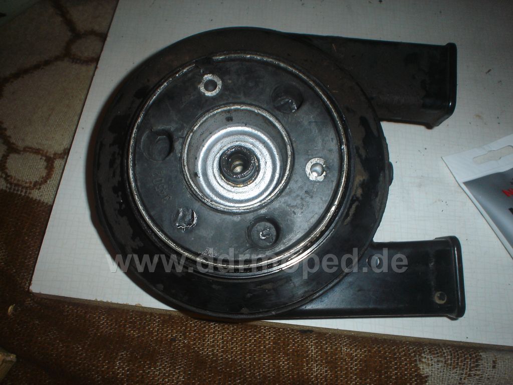

Aber ich habe mal wieder eine Frage
Wie bekomme ich den Kennenschutz auseinander? Ich frage lieber, bevor ich was zerstöre.
Ich muss den ja irgendwie von innen säubern. Und die Ritzel würde ich mir auch ganz gerne mal richtig anschauen.

Vorne und hinten sind Gummistopfen drinne , die müssen raus . Dann fällt eigentlich alles von alleine auseinander .

Ich habs mir schon gedacht. Aber ich glaube ich bekomme die nicht heile raus. Daher die 'Sicherheitsfrage'

Die Gummistopfen gibts auch neu . Passen aber nicht so richtig in den Originalen Kasten . Ich passe die dann immer bissel an und dann geht das schon .

Pack die Gummistopfen mit 'ner Zange und zieh die einfach raus.
Eigentlich kann an dem Stöpsel nix kaputtgehen und falls doch, Pfennigkram.
Da ist am anderen Ende der Stopfen noch 'ne kleine Wulst dran, damit die bei Vibrationen nicht von alleine rausploppen. Deshalb geht das da vielleicht ein bisschen schwerer raus.

ich habs geschafft die Stopfen ohne Schaden herauszubekommen.
Ich habe die mit nem 'kleinen ' Schraubenzieher herausgehebelt.

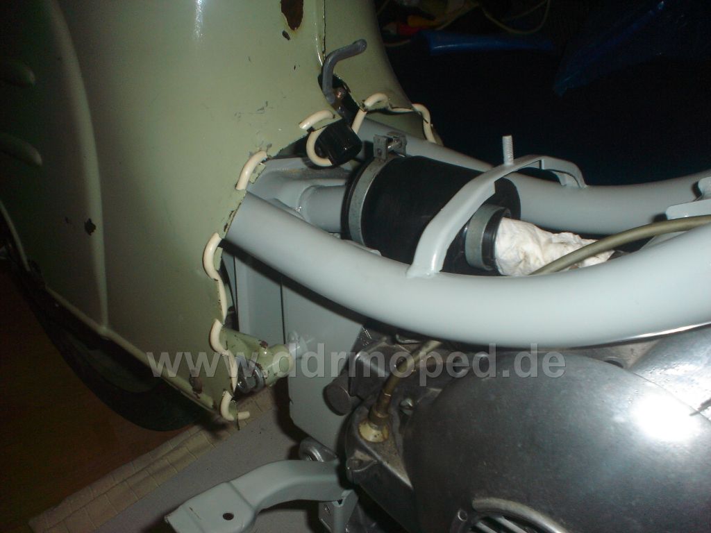

Heute habe ich mal ein bisserl an der Schalbe gemacht.
Zum einen habe ich mal die vorhandene Elektrik verbaut (nicht angeschlossen), den Motor eingehangen und einen passenen Tunnelschutz-Keder(richtig??) gesucht.
Ich hoffe man kann mit den Keder leben. Ich werde ihn die Tage mal mit Schwarzem Tee einfärben, in der Hoffnung er wird schön beige, so wie meine griffgummis vom Essi wink.gif
Habe ich den richtig 'eingefädelt'?

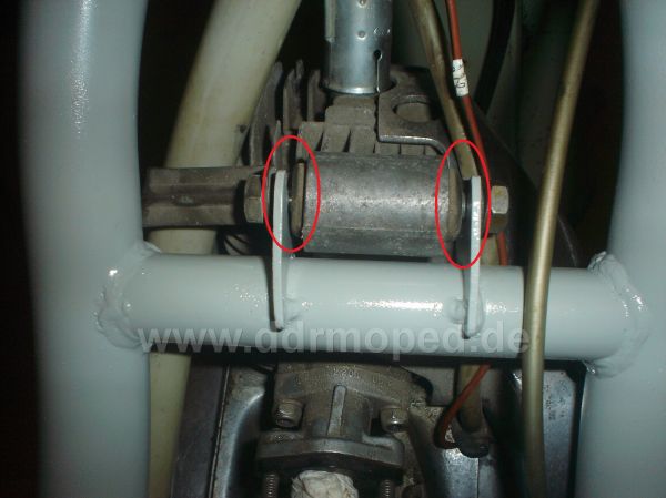

Und dann noch die Motorhalterung vorne.
Ich denke das Spiel zwischen den Haltern und der 'Silentbuchse(?)' liegt daran, dass dort noch Unterlegscheiben hin müssen, richtig? (Die sind hier wohl noch außen liegend)
