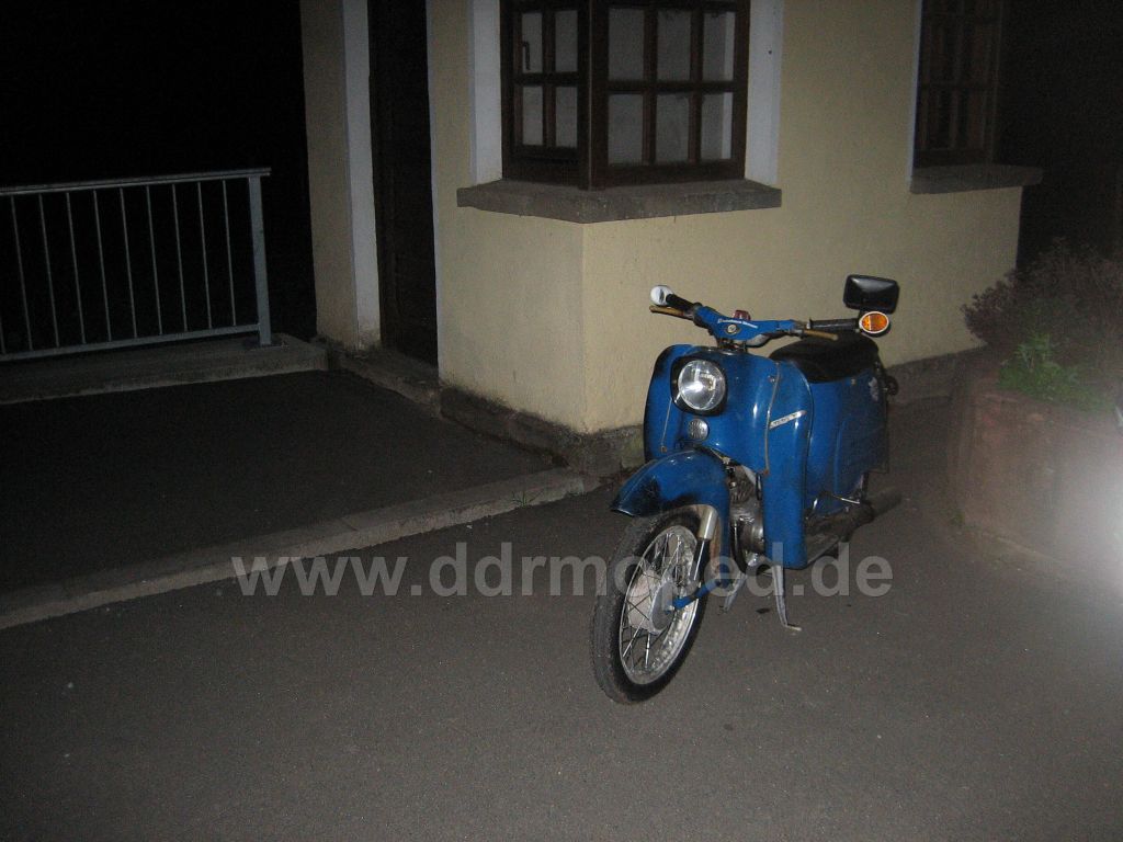

Hier mal ein Bild.
Gruss,Mig
Geschrieben am: 17.04.2013, 22:12
Mig
Geschrieben am: 18.04.2013, 06:45
Beiträge: 901
Mitgliedsnummer.: 6152
Mitglied seit: 25.01.2013
liegt in meiner Jackentasche-schrauben sind weg.
Gruss,Mig
