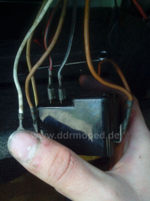

Gerade ebend habe ich das mit dem Schalter probiert. Ohne Erfolg. Man kann ihn zwar drücken, aber es tut sich nichts. Unten habe ich mal ein Bild von dem Schalter eingefügt.
MfG Rico

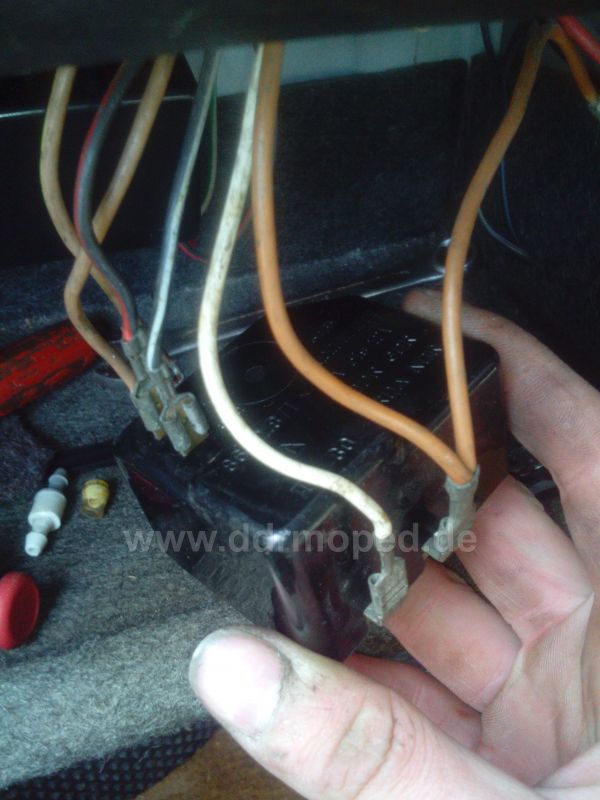

Das weiße Kabel führt zur Pumpe vor. Egal in welcher Stellung. Es bekommt kein Strom.

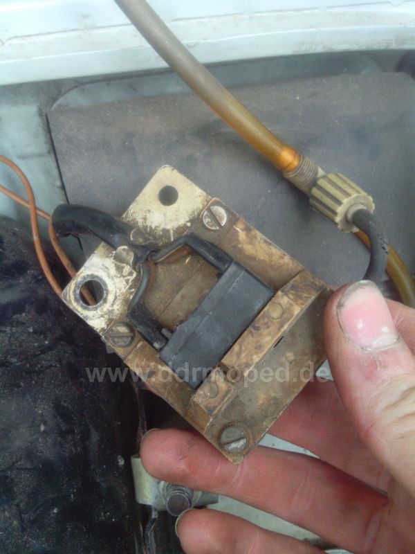

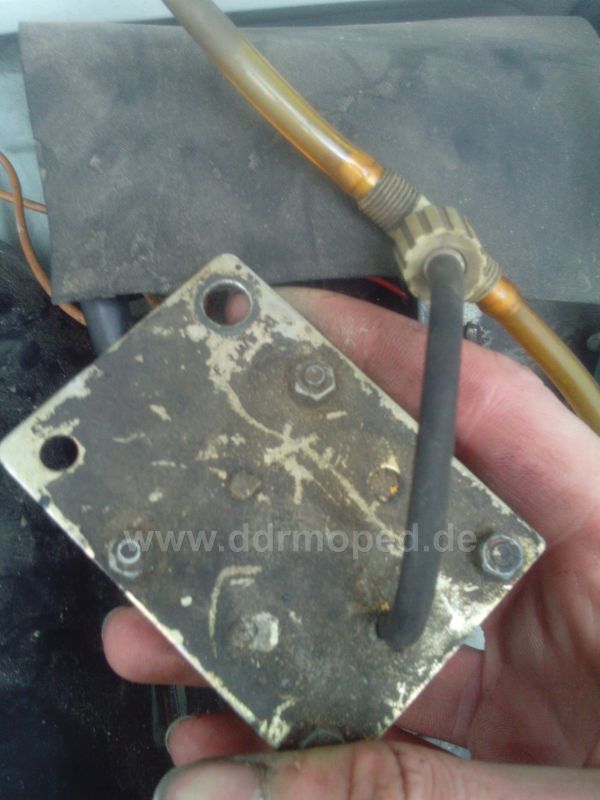

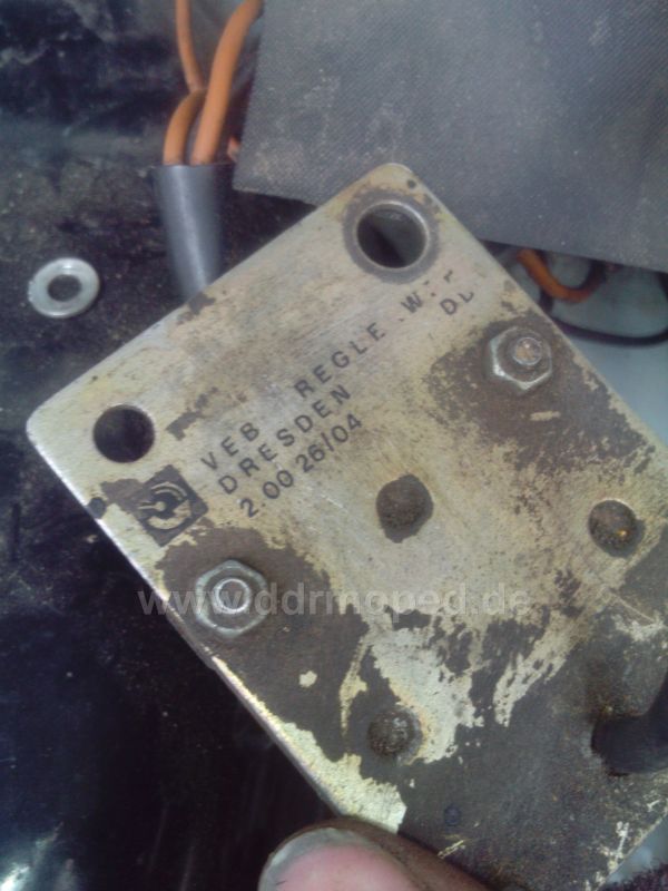

Kann mir jemand sagen was das ist? Es hängt mit einem T-Stück mit an der Leitung die zur Düse auf der Motorhaube führt.
MfG Rico

Este
Geschrieben am: 18.05.2016, 19:25
Beiträge: 4234
Mitgliedsnummer.: 4385
Mitglied seit: 21.04.2011

Das wars. Wenn keiner weiß was es ist, muss ich die Kabel zurückverfolgen. Ich glaube aber nicht, dass es so original ist. Evt eine DDR Bastelei?
MfG Rico

Welche Teilenummer hat dein Wischerschalter?

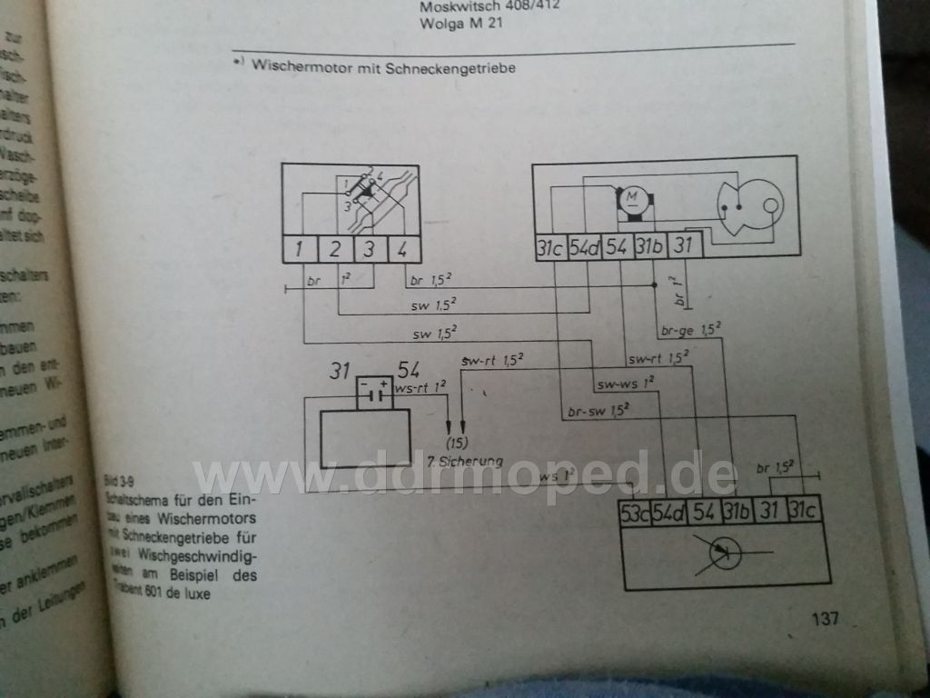

Hier schau mal, die Pumpe wird Massegeschalten, d.h. auf dem weisen Kabel ist keine Spannung drauf sondern Masse wenn der Schalter betätigt wird. Du musst also gegen Plus messen oder Klemme 54 am Schalter. thumbsup.gif
