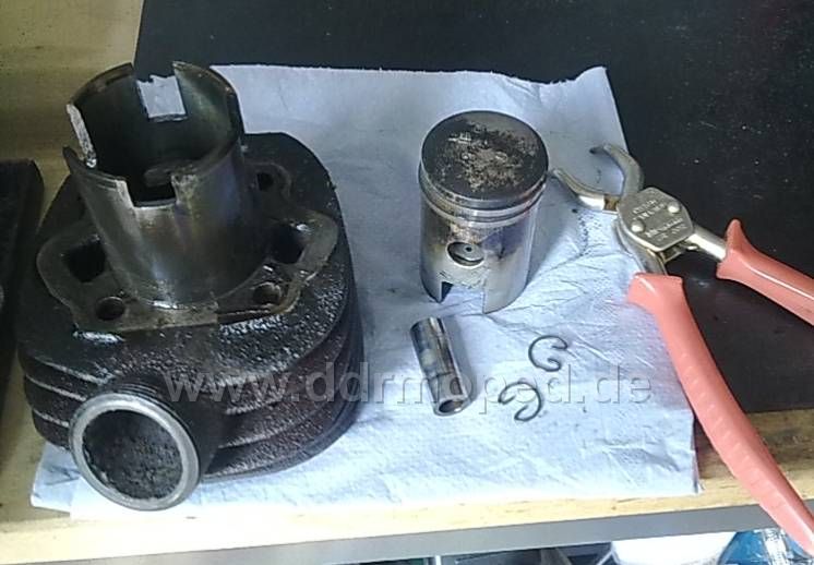

Hallo zusammen,
gestern habe ich das schöne Wetter genutzt und am SR weiter gemacht.
Der Zylinder ist runter.
support our troops
Geschrieben am: 02.06.2013, 19:29
QUOTE (solar @ 02.06.2013, 20:25)
Das ist ne Werkstattkennung. Der Motor wurde somit schon mal überholt.
Jörg
solar
Geschrieben am: 02.06.2013, 19:35
Beiträge: 35
Mitgliedsnummer.: 6039
Mitglied seit: 02.12.2012
Ok, danke.
Auf dem Kolben steht aber noch 10 57.

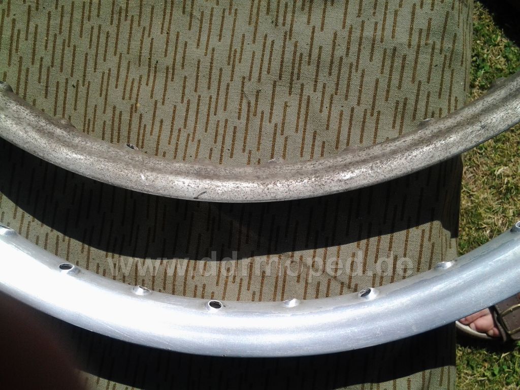

Der Rahmen ist geschweisst und die Naht versiegelt.
Ich habe mir schon mal die Felgen vorgenommen - total angelaufen und vegammelt.
Außerdem mit Lack überpinselt. B-)
