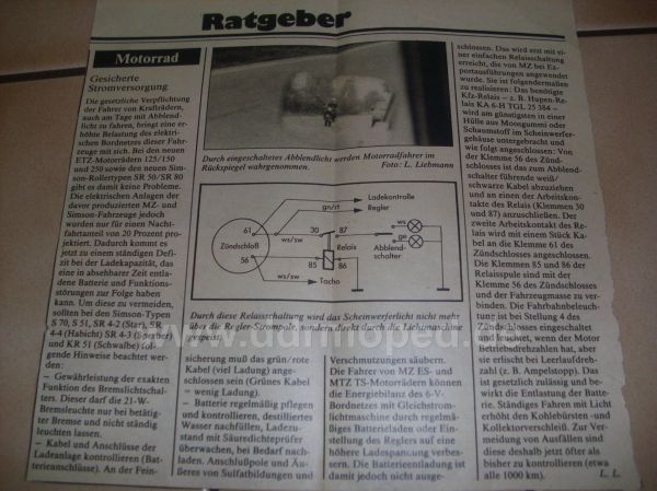

Hallo,als meine Freundin letzes Jahr ihre 150er MZ TS 150 von 1983 bekamm,war in den ganzen Zubehörzeugs ein sehr interessanter Zeitungsartikel dabei,der wohl noch direkt in der Wendezeit oder unmittelbar danach rauskam,jedenfalls ist auf der Rückseite schon von einem Oberbürgermeister von der CDU die Rede.
Es geht um die bereits verpflichtende Tagfahrlichtregelung,die zwar bei den kleinen und großen ETZen kein Proplem darstellt,was die Ladeleistung angeht,aber bei den Mopeds und TSen zu Nachlade-Proplemen führt,die den TS Fahrern unter uns bekannt sein dürften.
Man hatt sich wohl bei MZ Gedanken darüber gemacht,denn es geht um eine Relaisschaltung in der Schalterstellung 4,unten im Bild,die auch schon an der 150er MZ meiner Freundin realisiert wurde,allerdings hatt die einen sehr nachteiligen Haken,der zum Konflikt mit der Fahrsicherheit und dem Gesetz führen könnte,obwohl diese Schaltung damals explizit erlaubt "war".
Es ist die Rede davon,das durch das Relais das Licht im Stand bei niedriger Drehzahl-wie an einer Ampel zB.-erlischt,um Energie zu sparen. nun mache ich gerade die Fahrschule,mein Fahrlehrer meint dazu,das sowas "wahrscheinlich" Bestandsschutz habe,da es ja damals gesetzlich erlaubt sei und dies eh nur ein Tüv Prüfer genau beantworten könnte,doch mal von der eigenen Sicherheit von anderen gesehen zu werden,also auch bei Stop,was würde die Polente sagen,wenn ich auf Grün warte und die sehen mich ohne Licht? Bei Nacht ist das ja noch blöder,da will ich auf keinen fall übersehen werden und ich kann nicht eben mal auf ständiges Ablendlicht schalten,den ist ja schon die letze Schalterstellung 4. Wo kann ich nachschlagen,das dies heute noch Gesetzlich erlaubt sei? hmm.gif
Wenn ja,würde ich das auch an meiner 125er Ts umrüsten,den seit Jahren habe ich nur Propleme mit dem viel zu hohem Verbrauch der Batterieleistung vor allem bei täglichen Stadtfahrten.
mfg Enrico und Manu

Wenn es die Schaltung damals gegeben hat und sie im Rahmen der Betriebserlaubnis des Fahrzeuges genehmigt wurde, mag es sogar sein, das sie Bestandsschutz hat (Du sie also nicht ausbauen musst), das nützt Dir nur nichts, weil Du sie nicht benutzen darfst ...
Dazu sagt die
Straßenverkehrs-Ordnung (StVO)
"I. Allgemeine Verkehrsregeln
§17 Beleuchtung
(2a) Wer ein Kraftrad führt, muss auch am Tag mit Abblendlicht oder eingeschalteten Tagfahrleuchten fahren. Während der Dämmerung, bei Dunkelheit oder wenn die Sichtverhältnisse es sonst erfordern, ist Abblendlicht einzuschalten.

Er fährt ja mit Licht, nur im Stand (das ist physikalisch was ganz anderes) geht das Licht aus.
Ich würde mich auf die rtechmäßig keit berufen, da diese Schaltung vom Hersteller vorgegeben wurde.
Oder es analog der S51 umbauen.

Rücklicht An ist bei keinem Krad über Tag Pflicht,nur Tagfahrlicht oder Ablendlicht welches nach vorne sichtbar sein muss.
Also ist das wieder mal so ein Fall,wo es zwar einen Bestandsschutz geben mag,aber der wohl nichtig wird durch andere neu Paragraphen,wie die sache mit den Spiegel zB.,bei Vorkriegskrädern nicht von Werk aus vorhanden,und denoch muss einer drann sein. Ich habe das erfahren beim UT7 vom Damaszenderschmied hier ausm Forum mit seinem Motorfahhrad von 1939,beim Tüv wurde einer verlangt,soagr einen Wegstreckenzähler musste er nachrüsten... _uhm.gif

Am Wochenende kam ich mal dazu,die Relaisschaltung zu testen.
Also besonders effizient und sinnvoll ist sie nicht gerade,da sich das Licht erst bei sehr sehr niedriger Drehzahl ausschaltet,viel zu langsam bei Standgas,der Motor stottert nur noch bevor sich was tut. So kann man eigentlich nichts gross einsparen,da man im Gebrauch kaum so lange im Standgas steht und bei so niedrigen Drehzahlen schon gar nicht,das bekommt ja dem Motor und den Auspuff auf lange Sicht auchg nicht gerade gut. Die Sache an sich ist ja nicht übel,doch man kann die Licht Ab-Schaltung leider nicht nach Drehzahl regulieren,das wäre dan schon was anderes,oder hat da jemand eine Idee?

Hallo Enrico,
nur so ein fixer Gedanke:
Wie sieht es aus über den Leerlauf? Über die Leerlaufkontrollleuchte wird ja auch geregelt wann sie brennt. D.h. wenn Leerlaufkontrollleuchte an = Licht aus. Müsste doch gehen mit Bastelei, oder?
Gruß Nick
Facebook.com/mopedjungs
Geschrieben am: 20.08.2013, 11:11
Die Kontrollleuchte leuchtet aber lastabhängig, weil der Regler dann schaltet. Wenn das Licht dann ausgeht, wird es bei dieser Art von Regelung dann immer flackern. hmm.gif

Alte Halbschalenhelme tragen auch nicht im Ernsttfall zur körperlichen Unversertheit bei,und trotzdem werden sie von den allermeisten Oldifans entgegen alller Vernunft getragen. dry.gif
Natürlich hast Du vollkommen recht mit dem Licht an zur Sicherheit,niemand wird ernsthaft wollen,das er im Straßenverkehr übersehen wird.
Doch fahre mal täglich wie ich seit Jahren mit der TS zur Arbeit,und merke das Du nach ein paar Tagen Deine Fahrtrichtung (blinken) nicht mehr anzeigen kannst,oder Dein Bremslicht und Rücklicht kaum noch zu erkennen ist, weil die schwachbrüstige 6V 60 W Anlage mit dem Nachladen bei dem 50km/h Gejukel im Stadverkehr bei zu niedrigen Drehzahlen nicht mehr interher kommt und die Battrie schon wieder leer ist,obwohl man die am letzen Wochenende geladen hatt!
Und genau das scheint man damals erkannt zu haben,abslout sinnvoll, sich darüber Gedanken zu machen,hatt mit Sommerlochthema nicht im geringsten zu tun,im Gegenteil,es geht um die Erhöhung der Verkehrsicherheit von TS Fahrern!!! ohmy.gif
Im übrigen habe ich ja schon erwähnt,das das Abschalten bei Verkehrsalltag,untauglichen extrem niedriger Drehzahl erfolgt,und wenn dann leuchtet vorne immer noch das Standlicht und hinten das Rücklicht,also ist das kein Vergleich zu Deinem Dich ärgernten Mopedfahrer... wink.gif
