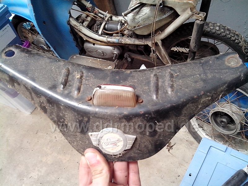

Handelt es sich hierbei um ein original Teil oder nicht? Wenn ja welches Baujahr? Mein anderes Blech hat nämlich keine "Hubbel"
Jansen83
Geschrieben am: 15.08.2013, 18:19
Beiträge: 1109
Mitgliedsnummer.: 745
Mitglied seit: 01.08.2007
Reibsegmente gibt es hier immer mal wieder. Zumindest hab ich dort mal welche für´s Lager bezogen.
Das Lenkerblech sollte m.W. von ner KR51/2 sein.

Was fur ein sch***.... Irgendwie stimmt an dem zweiten Vogel nicht wirklich was. :S Also muss ich mal nach einem neuen Blech ausschau halten. Aber ein positives kann man der sache ja mal abgewinnen, so kann ich langsam mal eine Sammlung aufbauen, vielleicht kann man ja bei zeiten was eintauschen. wer weiß wer weiß biggrin.gif
Also dort gibt es schon lange keine Reibsegmente mehr. Zumindest ist mir nichts bekannt, dass dort doch immer mal wieder welche zu bekommen sind.
Und ja das Lenkerblech gehört an die KR51/2.

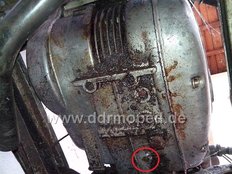

QUOTE (focusdaniel @ 12.08.2013, 19:39)
Motor von unten. Viergang ja oder nein
Schau mal nach, ob an der markierten Stelle eine Schraube ist. Wenn ja, dann herzlichen Glückwunsch zum 4-Gang. wink.gif
Der Motor stammt dann aber aus einem Habicht bzw. es ist ein Sperbermotor mit Schwalbe-Zylinder.
Gruß Andreas

focusdaniel
Geschrieben am: 19.08.2013, 19:01
Beiträge: 154
Mitgliedsnummer.: 5380
Mitglied seit: 08.04.2012
Hey Andreas,
ich hab momentan Urlaub und meine beiden Schwalben stehen auf der Arbeit darum ist das sehr schwer zu sagen. Hab das Foto aber hier noch in hoher Auflösung und hab gerade mal geschaut, sieht aus wie eine "Schlizschraube"
Hm einerseits schön einen solchen Motor zu besitzen, doof allerdings das der Motor ned in die Schwalbe gehört, bzw auch noch ein falscher kopf montiert ist ph34r.gif ph34r.gif arg.
Aber eh, das riecht nach nem tollen neuen Projekt wenn irgendwann mal die Schwalbe fertig ist _clap_1.gif
Andi93
Geschrieben am: 19.08.2013, 20:41
Beiträge: 1428
Mitgliedsnummer.: 6191
Mitglied seit: 07.02.2013
Der Kopf ist richtig, und gehört zu dem Zylinder. Wird wohl aus einem Habicht sein.
Gruß Andreas

focusdaniel
Geschrieben am: 19.08.2013, 20:50
Beiträge: 154
Kann man das anhand der Motornummer prüfen aus welchem Fahrzeug er jetzt wirklich stammt?? Weil wäre wirklich sehr interessant zu wissen
