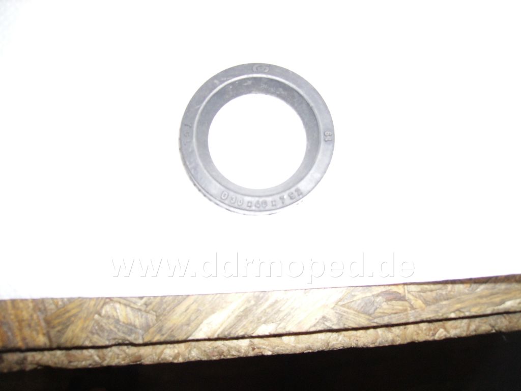

Ich habe nun doch die Telegabel komplett auseinandergeruppt und gleich die Simmerringe mit erneuert.
Dabei habe ich leider festgestellt, dass in den Holmen die Dichtscheibe für die obere Federaufnahme fehlte. Ich nehme an, dass es sich dabei um dieses Teil hier handelt. Da ich aber heute Abend noch oder spätestens morgen die Telegabel schon wieder montieren muß, da das Moped vom Besitzer dringend gebraucht wird, will ich die Dichtungen schnell selber bauen, weil Onlinebestellung und Versand drei, vier Tage dauert und der 3. Oktober ja auch noch dazwischen ist.
Kann mir jemand die genauen Maße dieser Dichtscheiben sagen, besonders die Stärke ? Und sind die Dichtscheiben aus Gummi, Kork oder Fiber?
Danke!
Ramirez

13,5x21x1, stinknormales Gummi!

Ich habe mir die Gummischeiben aus einem alten Fahrradschlauch ausgeschnitten und verbaut. Telegabel ist jetzt wieder mit neuen Simmerringen und Staubabstreifern zusammen.
In einem der Holme war nur noch Wasser drin. Bloß gut, dass ich die bede komplett zerlegt habe.
