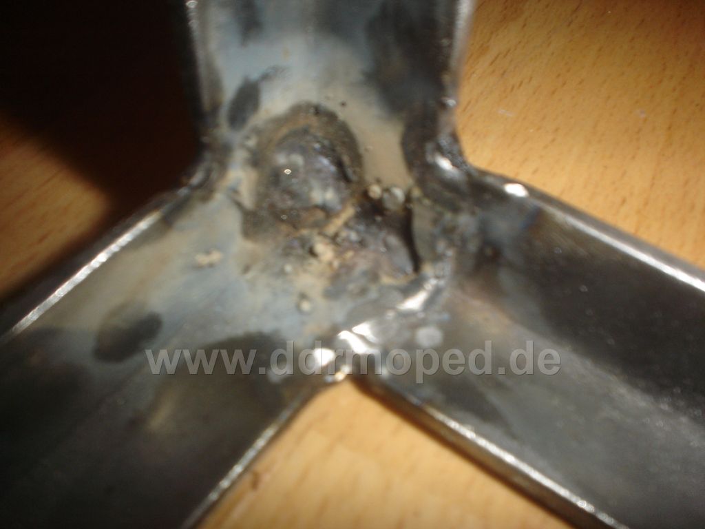

Auf der Innenseite sehen die Nähte dann etwas anders aus.
man erkennt auf jeden fall, dass dort ein Schweißanfänger seine Hand dran hatte laugh.gif
Hier mal die mieseste Ecke von Innen ph34r.gif (Die Bildqualität entspricht der Qualität der Schweißnaht laugh.gif laugh.gif )
Mit Schleifen sieht es hier auch etwas schlecht aus. Man kommt ja nicht ganz in die Ecke. Aber zum Glück werden noch Wände eingesetzt. Diese verdecken die Nähte dann tongue.gif

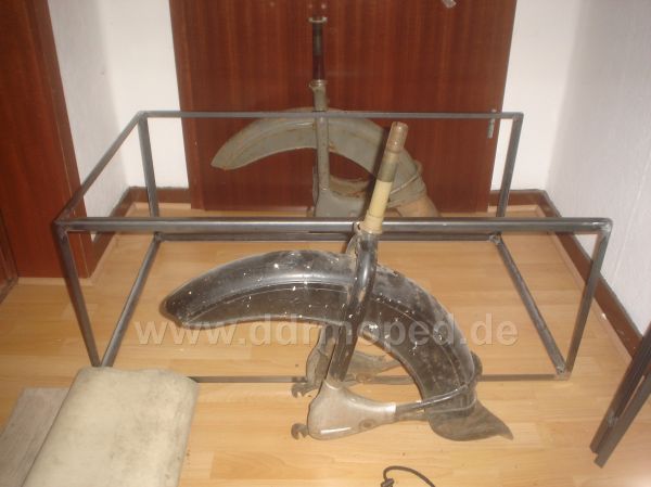

Und eine (kranke?) Idee für eine Rad-Aufhängung habe ich auch schon. Allerdings bin ich noch hin und her gerissen ob ich es wirlich so machen soll.
Zwei Vorteilel hätte diese Konstruktion.
- Der Hänger wäre gefedert
- Die Gabeln wären gleichzeitig eine starke Verstärkung, wenn sie richtig angesetzt werden.
Nachteile:
- Man erkennt sofort den Selberbau (ich denke an die Sheriffs)
- Ich würde zwei gabeln zerstören (evtl kann mir einer mit ein paar Krummen aushelfen wink.gif . Es müssten auch genau diese sein)
Was meint Ihr dazu?
Ich hatte auch an zwei Hinterteile gedacht, aber ich bin nicht der Schmied, der mal eben so ein passende Schutzblech bauen kann cry.gif
@Lutz. Deinen Anhänger möchte ich trotzdem noch wink.gif Ich melde mich noch deshalb. Aber bisher sieht es so aus, als müssten wir den am UT übergeben.

Das sieht grusselig aus! Kleben ist der fachmännische Ausdruck!

QUOTE (norbi @ 08.01.2014, 22:50)
Ich kann dir nur zustimmen weep.gif Habe auch einmal total daneben gescheißt ph34r.gif
Aber die anderen Ecken sind wirklich besser.
Zum Glück sind die Innenähte auch nicht Stabilisierend wichtig. Die habe ich einfach nur zur zusätzlichen Sicherheit und aus Spaß an der Sache gezogen.
Alle Teile waren von Außen angefast um mehr Schweißoberfläche zu haben. Diese alleine reichen vollkommen aus da ich schon dort teilweise bis innen durchgeschweist hatte.

Frage an die Fachmänner hier:
Lohnt es sich die Gabeln incl. Federung als Radaufhängung zu verbauen, oder sollte ich doch besser eine starre Aufhängung ansetzen, so wie bei originalen Anhängern.
Ich frage, weil ungefederte Anhänger gerne mal anfangen zu hüpfen. Ich aber nicht weis, wie sich der Hänger mit Federn verhalten würde.

Wenn ich Gemein wäre, könnte ich mich jetzt bissl räche...."das hält niemals!" rolleyes.gif laugh.gif
Zur Sache mit den Vordergabeln:
Ansich ist das durchaus machbar, hat aber auch so seine Tücken.
Das Wichtigste ist die Kräfte ordentlich in den Rahmen und an die Deichsel zu bekommen. Einfach seitlich ans Winkeleisen schweißen wird da nicht reichen.
Aber egal wie du es machst, die Kräfte müssen gehändelt werden und dies bedarf so oder so einiger Überlegung! (...aber diese Diskusion ist ja aus meinem "Spezial"-Thema hinlänglich bekannt rolleyes.gif )
Und zu den Nähten:
Auch wenn das Auge etwas bei den Bildern schmerzt, halten muß es!
Daher mein Rat, bedenke immer das hohe Kräfte wirken werden, mal eben bissl rütteln und denken "hält" ist da fehl am Platz. rolleyes.gif
Zur Probe rate ich deshalb immer dazu einen Belastungstest mit der (mindestens) doppelten Nutzlast zu machen, da offenbaren sich dann die möglichen Schwächen.
