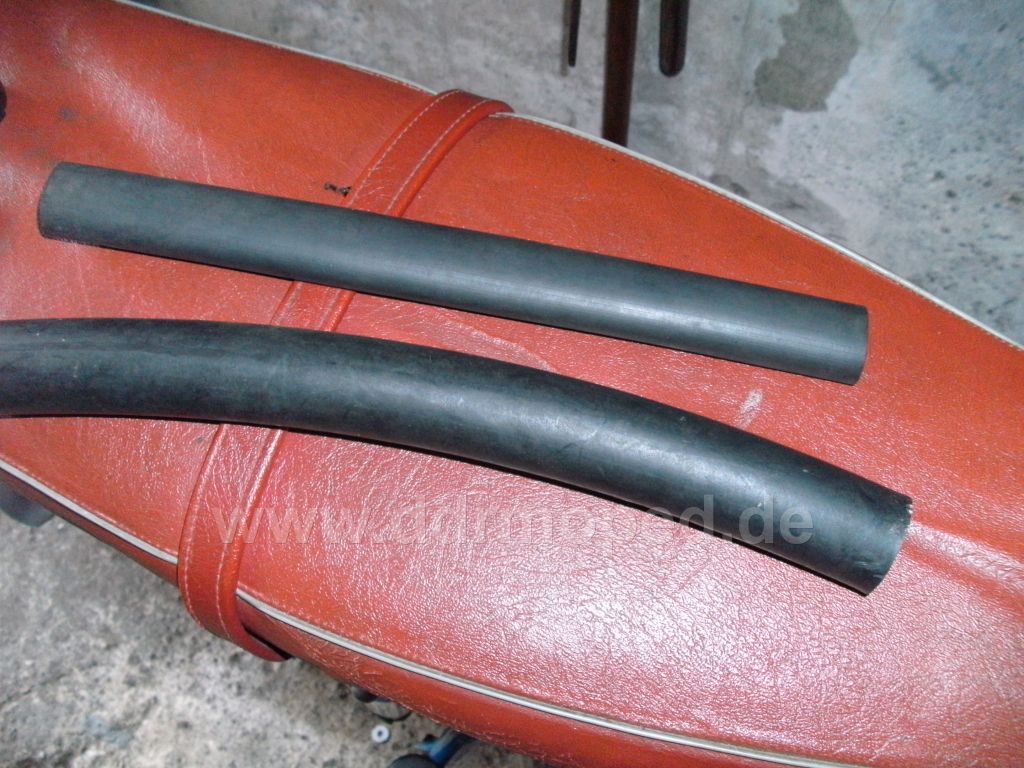

Hallo,habe derweil Eratz aus alten DDR Beständen bekommen.Es wurden Schläuche von Wartburg und Mossi verwendet, erstaunlich passgenau von Querschnitt und teilweise sehr stramm.mfg andi cool.gif

QUOTE (andi2 @ 16.09.2013, 18:54)
Da lag ich mit meiner Idee ja garnicht so weit daneben. laugh.gif _clap_1.gif
Geschrieben am: 16.09.2013, 21:02
Wenn die Durchmesser aussen, wie innen stimmen, diese jetzt nur noch auf 27,5mm gerade abschneiden, dann habt ihr quasi Originalteile . biggrin.gif

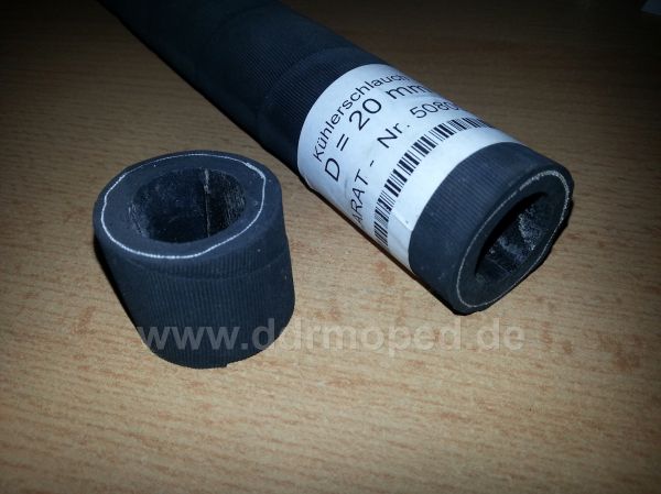

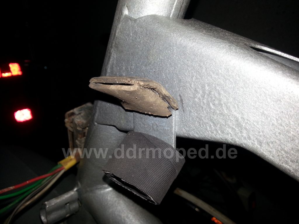

Ich habe zunächst erst einmal nur ein Stück geschnitten um zu testen ob es montierbar ist. unsure.gif
Bitte jetzt nicht löchern wegen dem silbernem Rahmen. Das ist erstmal nur ein Versuch tongue.gif
Morgen stecke ich mal alle vier ran und dann schau ich mal ob der Tank dann noch passt. hmm.gif

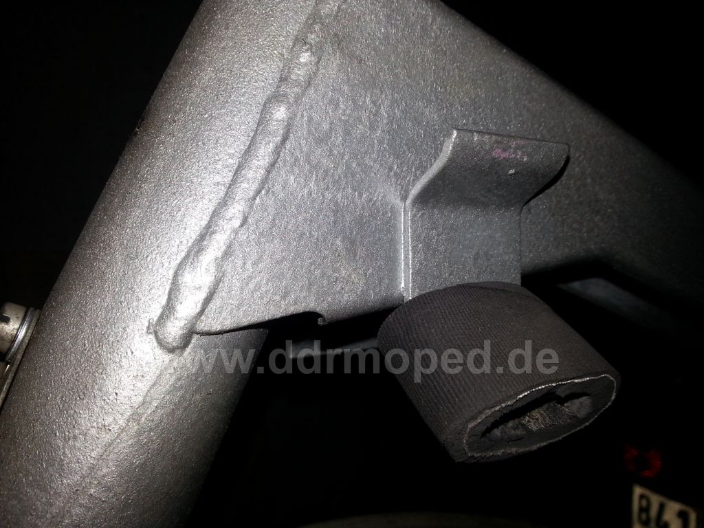

Geschrieben am: 06.01.2014, 20:23
Beiträge: 4234
Mitgliedsnummer.: 4385
Mitglied seit: 21.04.2011
Ich denke wenn ich die Stücke etwas kleiner mache sollte der Tank passen und zudem auch vernüftig fest sitzen. thumbsup.gif
Das wäre auf jeden Fall eine passende Alternative und zudem auch Preiswert, der m kostet zwischen 4 Euro und 8 Euro und daraus lassen sich dann rein Theoretisch 36 solcher Auflagen schneiden. tongue.gif _clap_1.gif
Geschrieben am: 06.01.2014, 21:10
QUOTE (Este @ 06.01.2014, 20:10)
Ich vermute ganz stark, der Schlauch ist zu dick. Da wird der Tank nicht drauf gehen.
