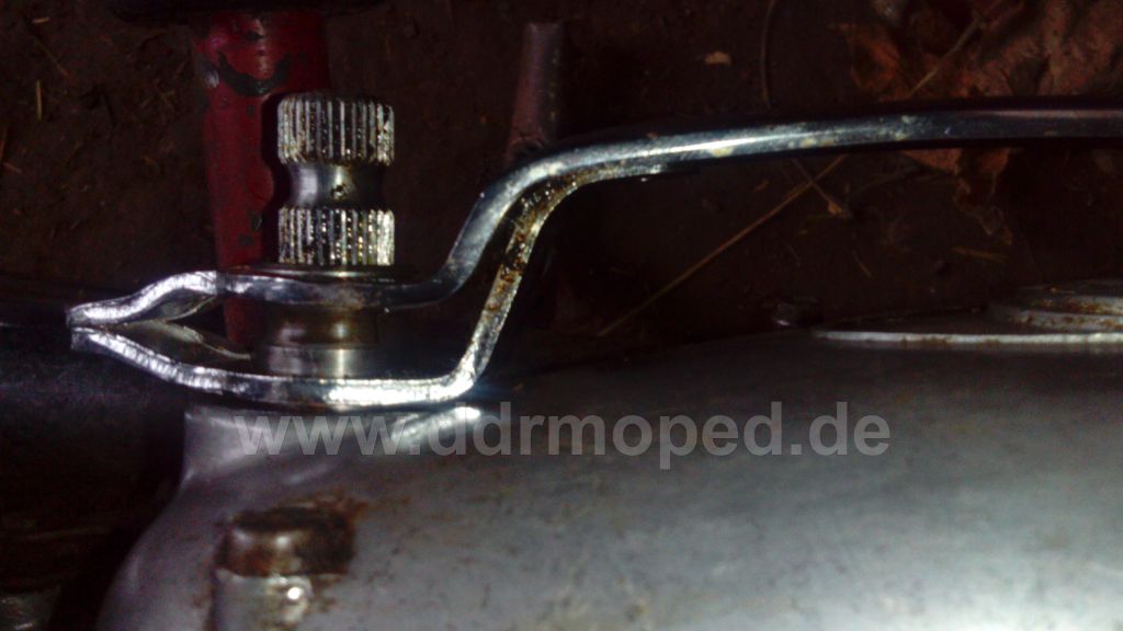

Auf die Welle passt er...ohne Frage . Es klemmt nur am Seitendeckel . Der Deckel vom Star ist runder als der vom S50 . Man bekommt ihn also nicht weit genug auf den Hohlwelle geschoben , bevor er gegen den Deckel stößt . Klar...über die Jahre macht sich der Hebel Platz aber schön ist das nicht .

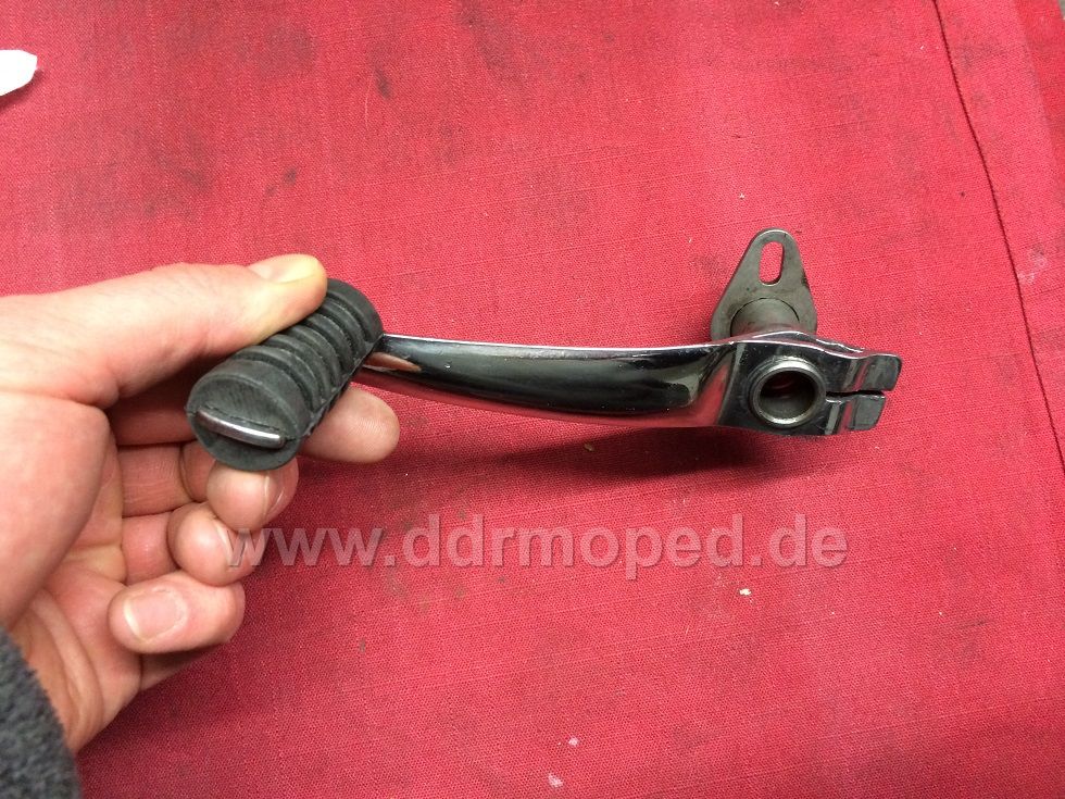

Ich hab mal ein Bild gemacht .
Normal
MfG Rico

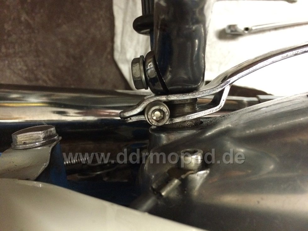

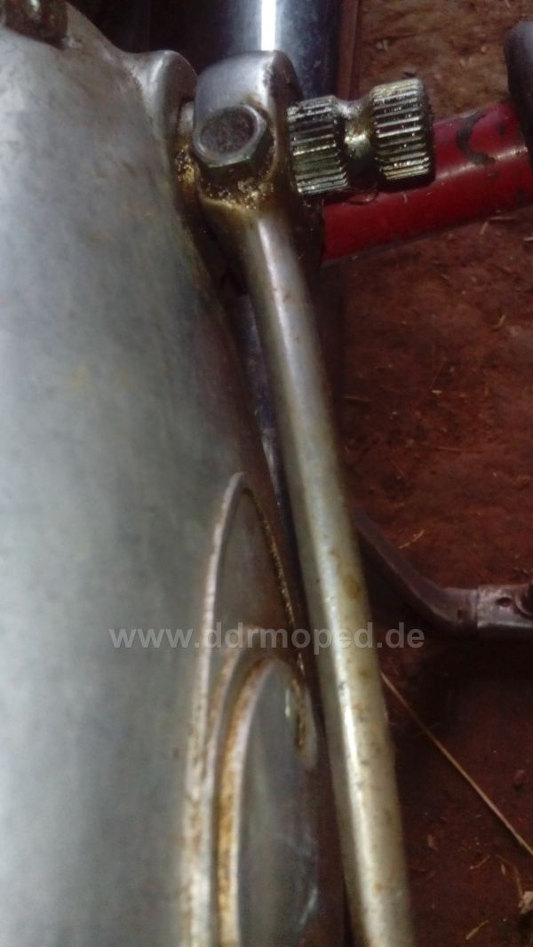

Und jetzt S50 . Ich hab den jetzt mal ganz drauf geschoben . So liegt er am Deckel an und schleift noch beim schalten . Man muss den Hebel weiter raus ziehen um die Schraube vernünftig rein zu stecken . Leider passt das dann nicht mehr mit dem Kickstarter . Man kann ihn zwar soweit drauf stecken bis er an der Hohlschaltwelle anstößt , aber dann bekommt man wiederrum die Schraube nicht mehr rein . Ist schwierig zu erklären...noch ein Bild .
Ich möchte hier auch nicht alles zumüllen . Sicher passt der Hebel mit schieben und drücken irgendwie . Mein's isses aber net . Jeder wie er will laugh.gif
MfG Rico

Aber die Problematik hast du gut dargestellt, jetzt muss ich nochmal in die Garage und den S50 Hebel am Habicht anbauen und das prüfen hmm.gif
Aber VIELEN Dank an dich, das du es so schön dargestellt hast, meinen polierten Kupplungsdeckel will ich mir natürlich nicht durch den Hebel zerkratzen! Mein S50 Hebel ist aber auch etwas anders gebogen, hoffentlich war es bei dir nur ein schlechter Nachbau von Mza sein.

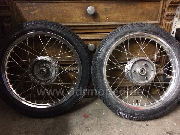

So und nun zum erfolgreichen Abschluss des Abends......Räder mit neuen K36/1

Passt! Aber wohl nur weil meiner etwas anders geformt ist.

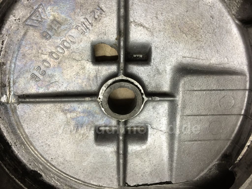

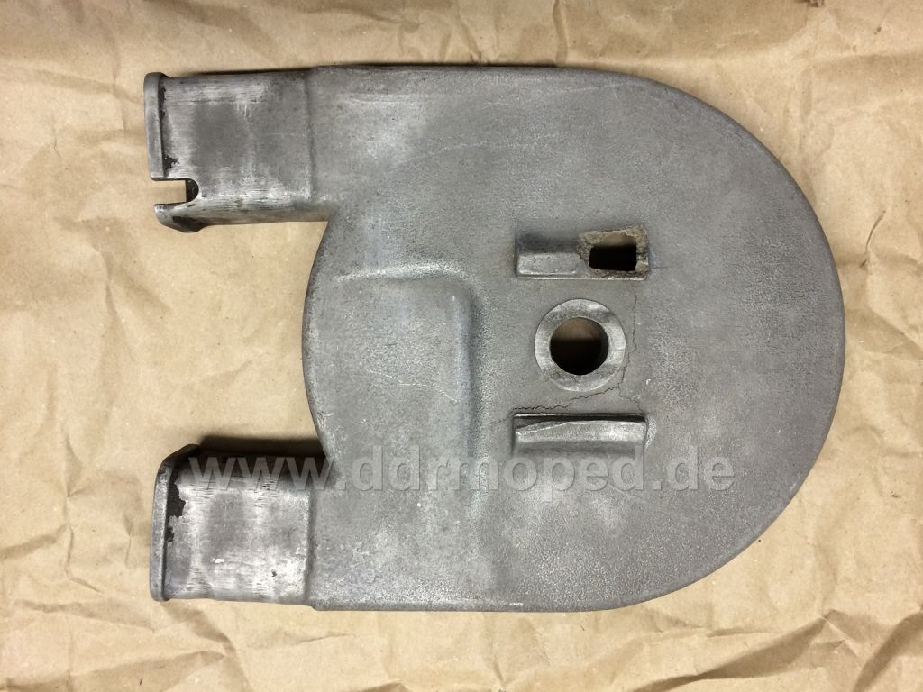

Vor einiger Zeit konnte ich mal einen defekten Kettenkasten aus Alu ersteigern und dieser soll jetzt an meinem ältestem Fahrzeug seinen Platz finden.
Flo
Geschrieben am: 05.11.2014, 23:22
Beiträge: 441
Mitgliedsnummer.: 7027
Mitglied seit: 23.12.2013

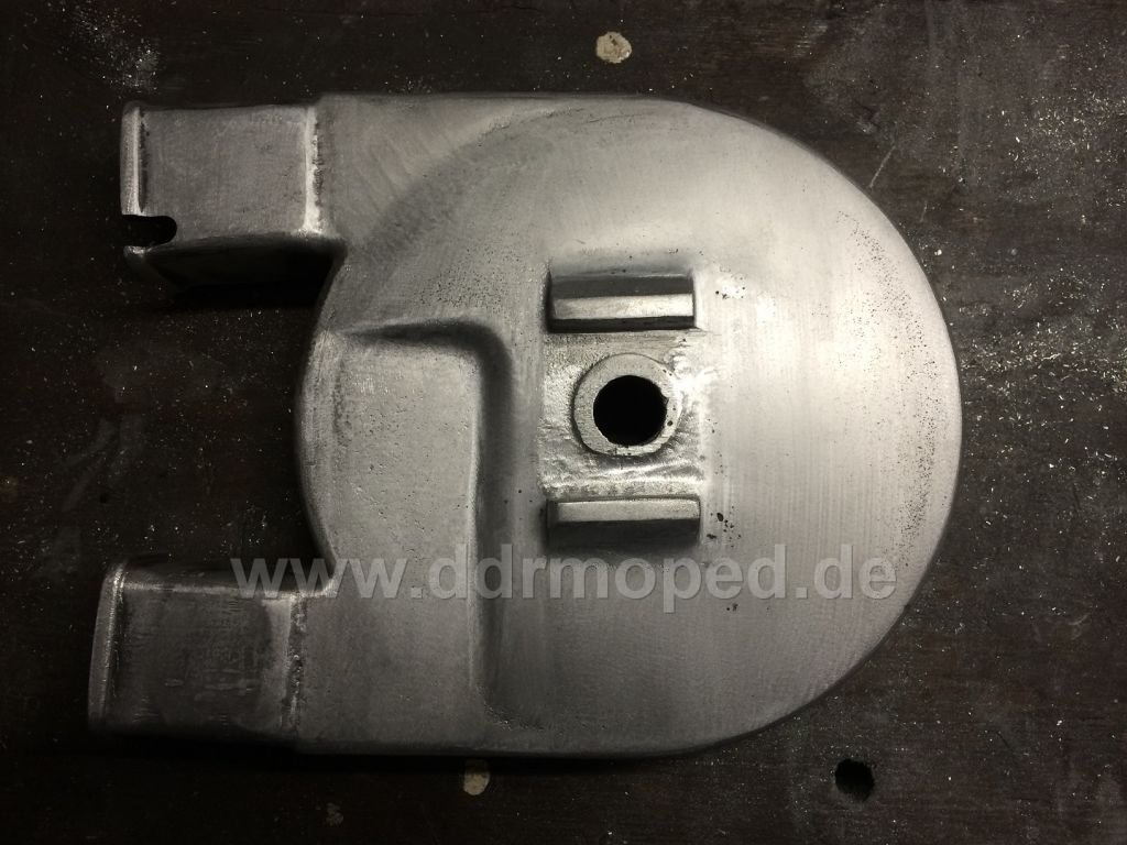

Hier die Rückseite...schöne Risse, die ich erstmal ausgefeilt habe und die dann geschweißt wurden.
Flo
Geschrieben am: 05.11.2014, 23:26
Beiträge: 441
Von den Zwischenschritten finde ich grade die Bilder nicht, aber so sieht es jetzt aus...
