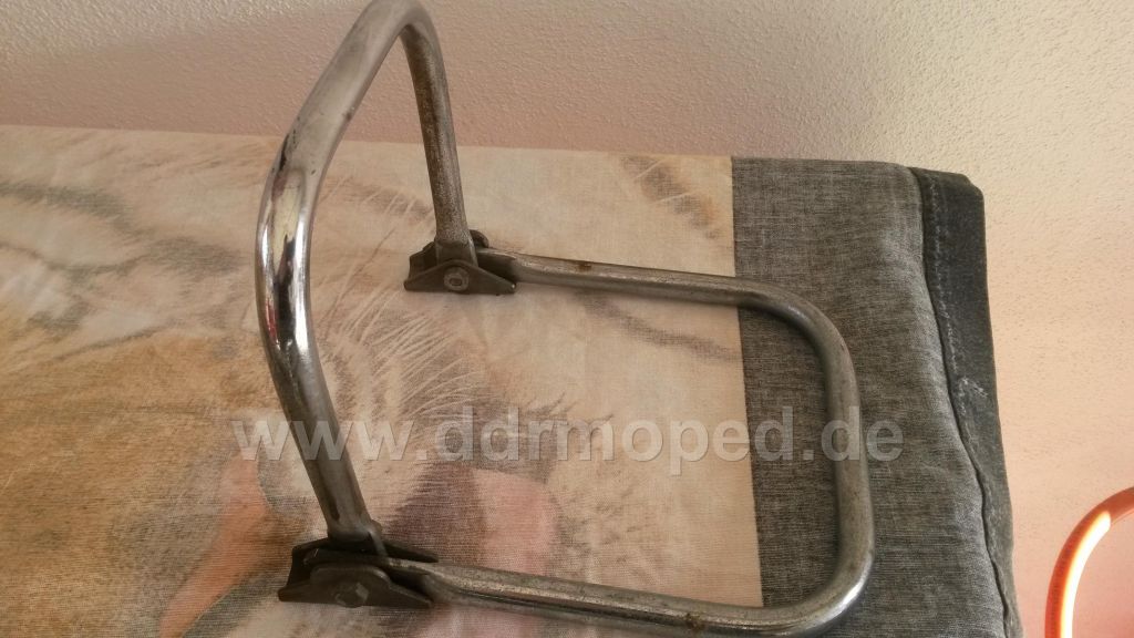

Hab aber mal noch eine andere Frage und zwar zum Gepäckträger. Wieso soll der nicht original sein? bzw. kann mir wer mal ein Bild bzw. Link zu einen originalen Bauj. 1978 Gepäckträger geben? Danke schon einmal im Voraus. ermm.gif

Der obere Bügel ist das Problem, der ist vom S51 Enduro. Du brauchst den normalen langen, das müsste dann so aussehen, ich hoffe du erkennst den Unterschied. smile.gif

Ah ok praktisch genau so lang wie das unterteil nur mit Lasche oben. Super dank dir da werd ich mal auf die Suche gehen ! thumbsup.gif

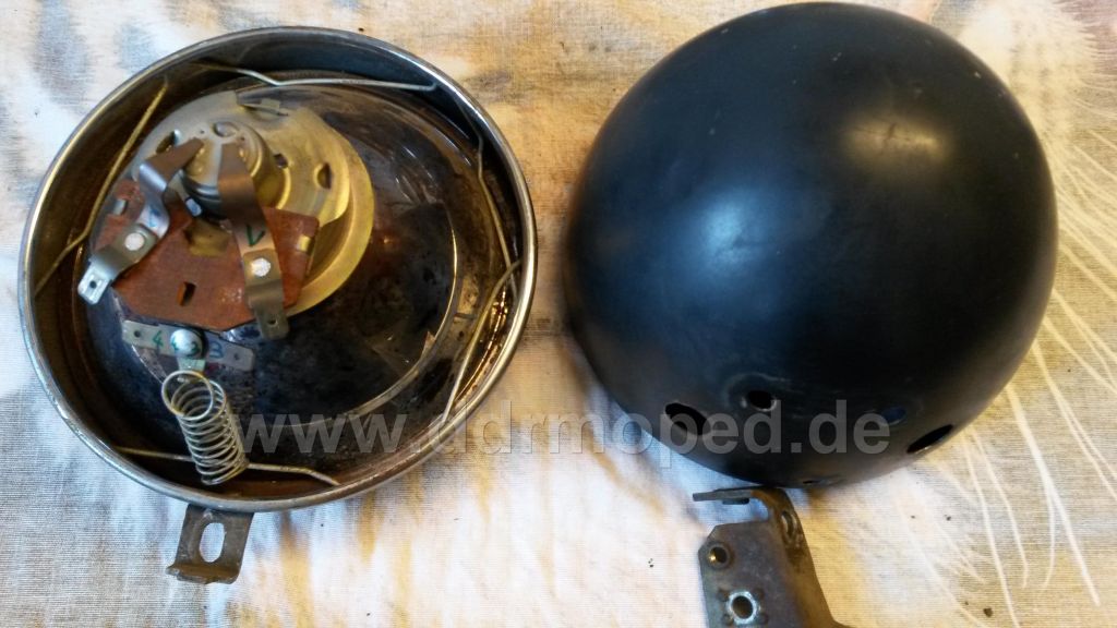

Meine Kugellampe scheint nicht original zu sein also zumindest was die Innereien angeht .
Meine Fragen wären nun ob alle S50 Lampen außen gleich waren also was das Kugelgehäuse und den Lampenring angeht ? denn dann könnte ich diese noch nutzen!
Allerdings ist mein Reflektor ohne Standlichtbohrung!
Den könnte ich ja gegen einen neuen austauschen wenn die Bauform immer gleich war würde der neue ja auch in die alte Lampe passen oder?

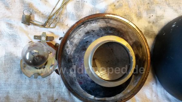

Reflektor

Ein Reflektor ohne Standlichtbohrung gehört eigentlich zur S50N.
Ob das Gehäuse auch ein anderes ist, kann ich dir aber leider nicht sagen.
