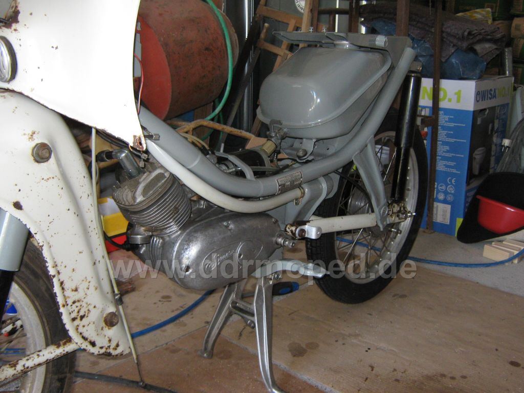

Geschrieben am: 03.06.2015, 12:08

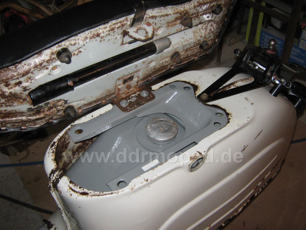

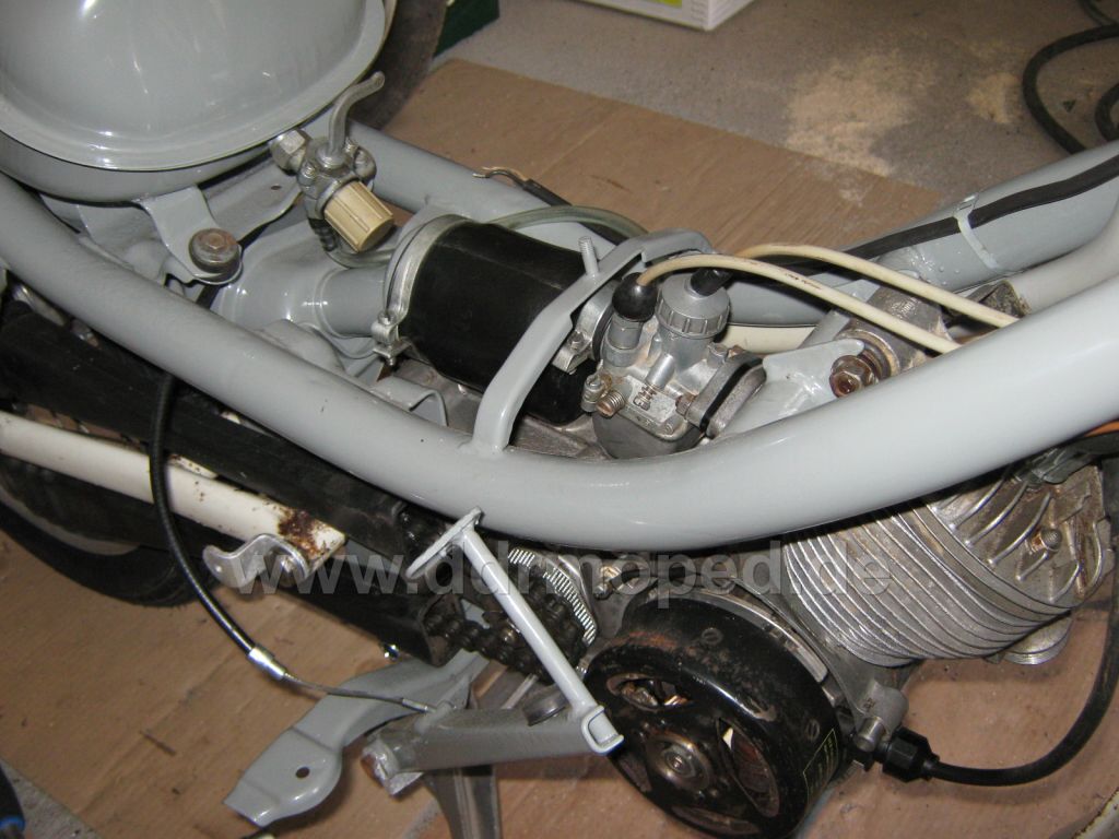

Zündungsseite.
Den Tank habe ich nach erstem Misserfolg gestern vom Pulverbeschichter wiederbekommen. Gleich den überholten Originalhahn ran und eingebaut.
Als nächstes muss ich Auspuff, Batterie und Kicker besorgen, dann geht's weiter.

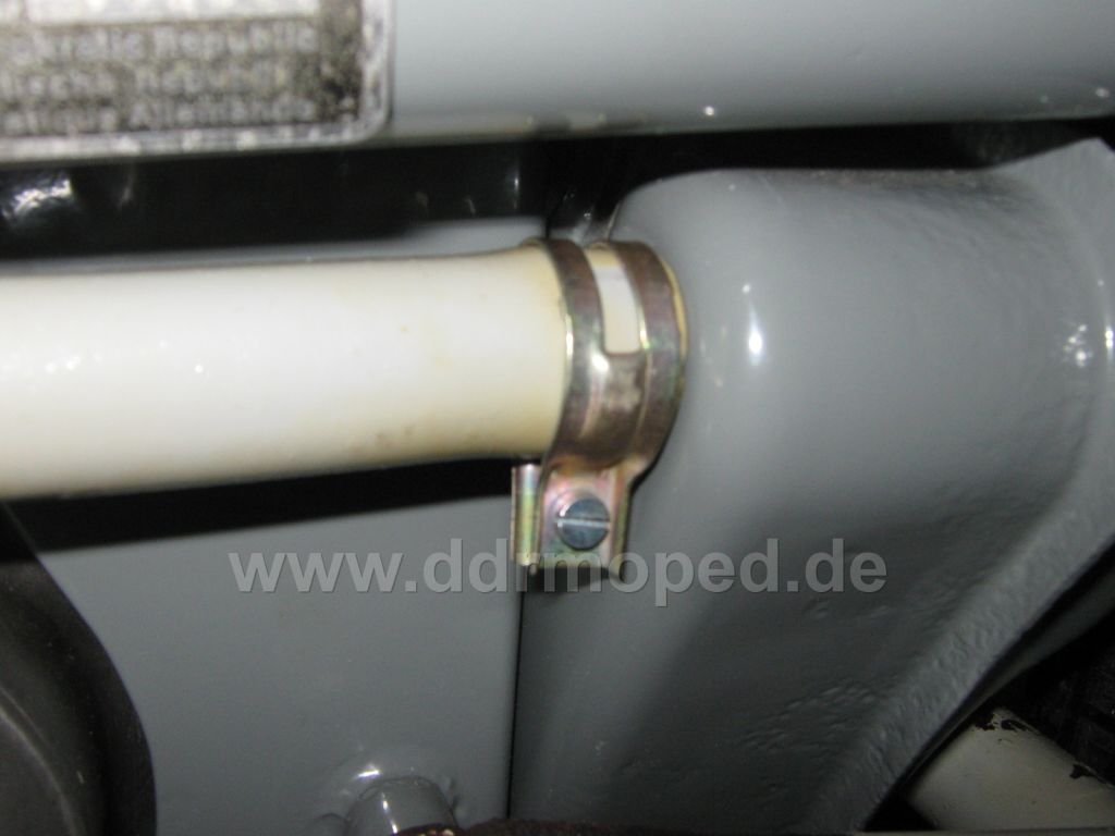

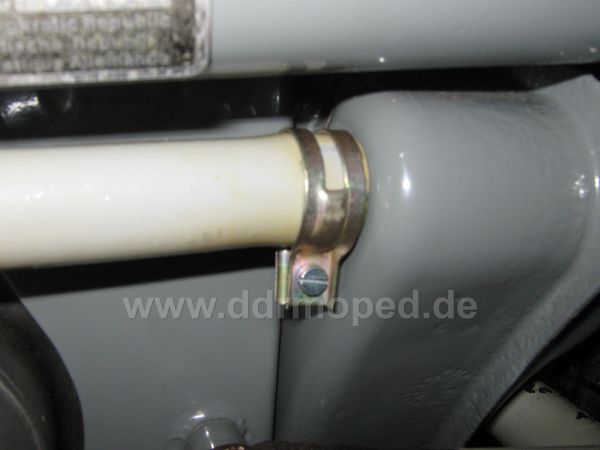

Hätte auch die alten nochmal genommen aber wenn man schon mal neue hat,...

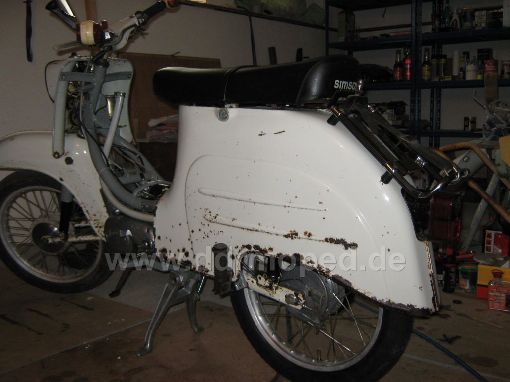

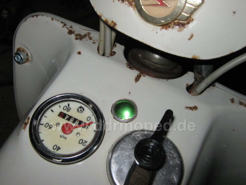

Wir nähern uns der Zielgeraden.
Panzer ist mit Lackreiniger bearbeitet und die Roststellen owatrolt worden.
Langsam ergibt es ein Bild.
Bin immer noch von der originalen Sitzbank bzw. deren Erhaltungszustand begeistert.

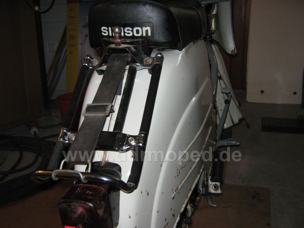

Der Gepäckträger ist ein Nachbauteil. Liegt schon bestimmt 12 Jahre bei mir im Regal und hat nun endlich eine Verwendung gefunden.
Rücklichtgehäuse owatrolt, AHK original.
Geschrieben am: 07.06.2015, 10:55
Und mal im aufgeklappten Zustand.
Die Luftpumpe funktioniert leider nicht mehr, habe aber noch ein paar da.

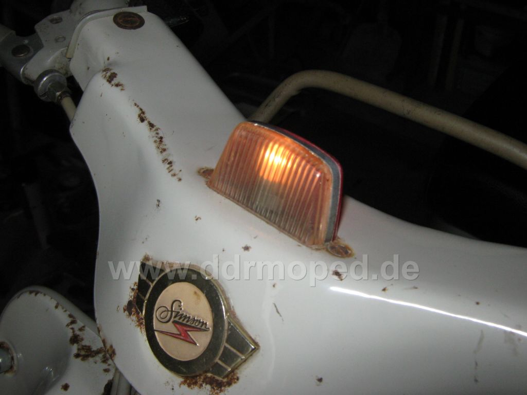

Geschrieben am: 09.06.2015, 16:11

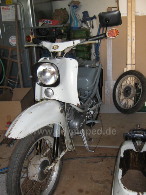

Geschrieben am: 09.06.2015, 16:12
Werd demnächst mal das Multimeter bemühen und auf Stromsuche gehen.
Mfg Andi
