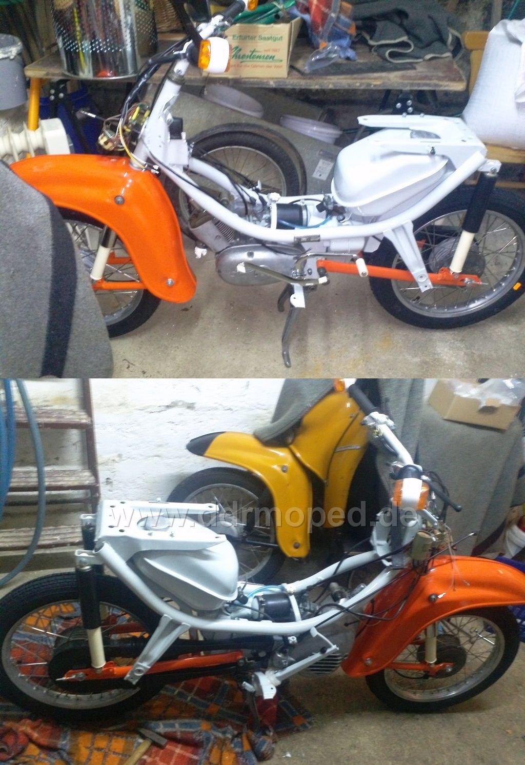

Ich habe gerade etwas den Überblick verloren, wie der Fußbremsbowdenzug bei der /1 Schwalbe genau verlegt wird und gerade keinen Zugriff auf ein Vergleichsobjekt. rolleyes.gif
Geht der Zug vorne unter oder über der rechten hinteren Motorhalterung entlang oder gar oben über das rechte Rahmenrohr drüber? hmm.gif

madie
Geschrieben am: 29.10.2015, 19:13
Beiträge: 632
Mitgliedsnummer.: 4842
Mitglied seit: 10.09.2011
Ich habe ihn so verlegt.

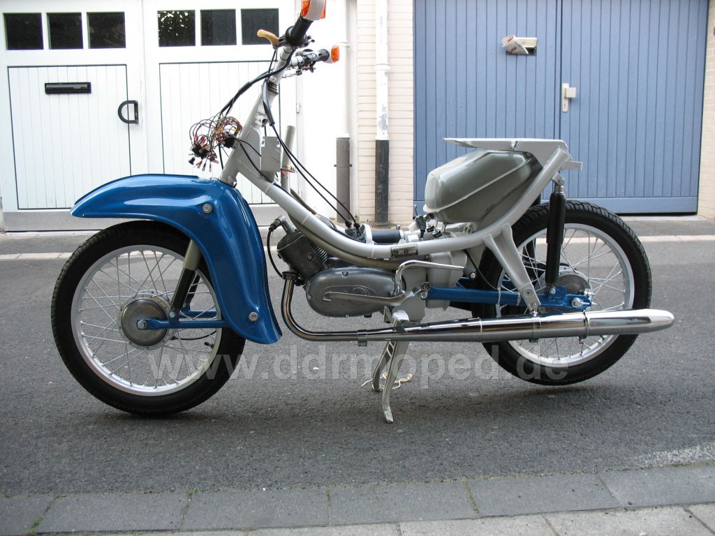

Andi93
Geschrieben am: 29.10.2015, 19:55
Beiträge: 1427
Mitgliedsnummer.: 6191
Mitglied seit: 07.02.2013

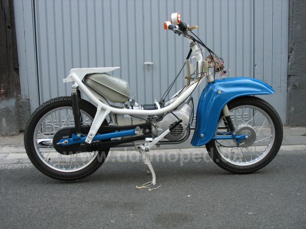

schwalbe rider
Geschrieben am: 29.10.2015, 20:52
Beiträge: 3347
Mitgliedsnummer.: 1859
Mitglied seit: 01.02.2009
QUOTE (madie @ 29.10.2015, 20:15)
Hir ist das Problem weil der Zug an der Einstellschraube am Motorgehäuse geknickt wird wink.gif
Deswegen von oben kommen lassen.

madie
Geschrieben am: 29.10.2015, 23:02
Beiträge: 632
QUOTE (Zelofano18 @ 29.10.2015, 21:33)
Die Kunststoffkabelbinder gehören da nicht hin, da hast Du recht.
Der andere aber schon, der war schon vor dem Neuaufbau da.
Bei meiner 65'er ebenfalls, bei beiden Schwalben war der Bremsbowdenzug auch schon vor dem zerlegen so wie auf den Bildern verlegt.
Ob es richtig ist kann ich nicht sagen, ich habe es halt wieder so gemacht wie es vorher war.

Markus
Geschrieben am: 30.10.2015, 14:36
Beiträge: 4434
Ich habe mich für Madies und Vincents Variante entschieden und das Bremsseil unter der hinteren Motorhalterung durchgelegt.
Für Andis Variante war die Seilhülle hier irgendwie zu knapp und hätte nur gerade eben so in das Seilzugwiderlager des hinteren Bremsschildes reingepasst. Beim Ziehen der Kettenspanner bzw. des Hinterrades nach hinten wäre die so vielleicht irgendwann rausgesprungen.
