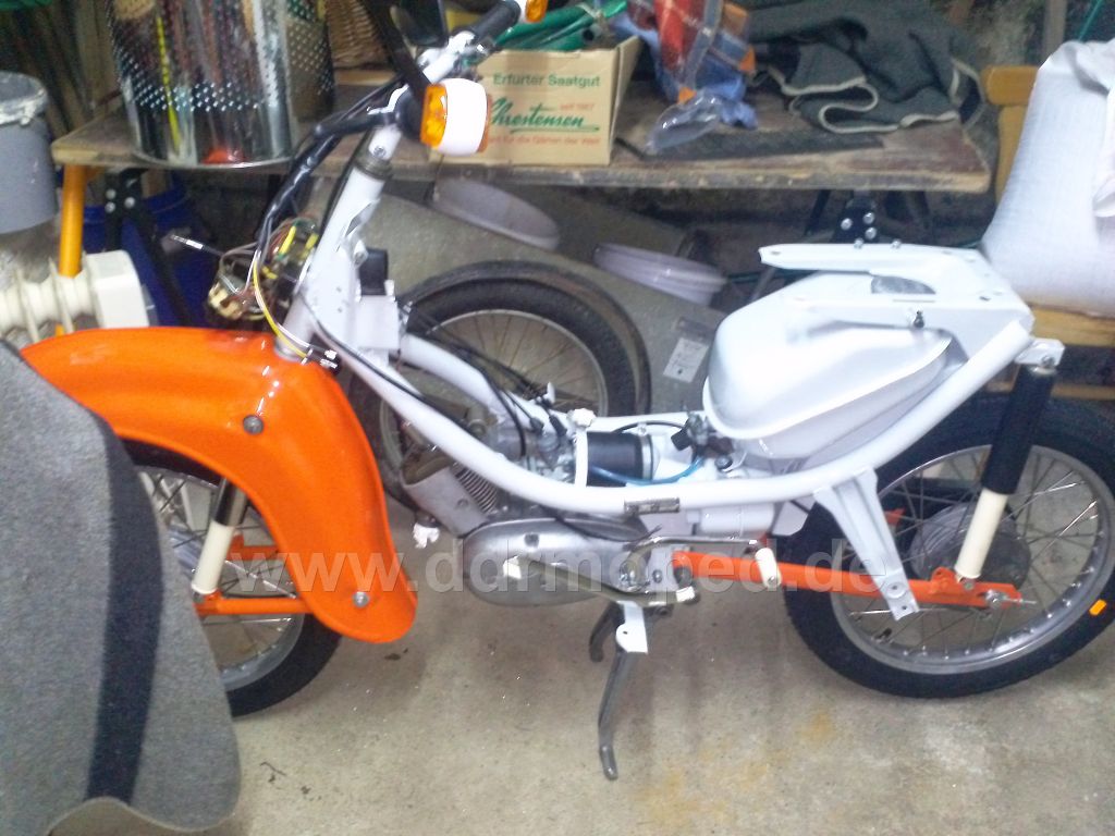

hier ist nun die Bremse gezogen. In dem Zustand könnte man zwar das Trittbrett verbauen, wer will mit angezogener Bremse fahren. laugh.gif
Erkennt ihr einen Fehler? _uhm.gif Verwechsle ich da was?
So wies Foto zeigt bräuchte ich ein paar cm mehr Seilzug.
Gruß Vincent

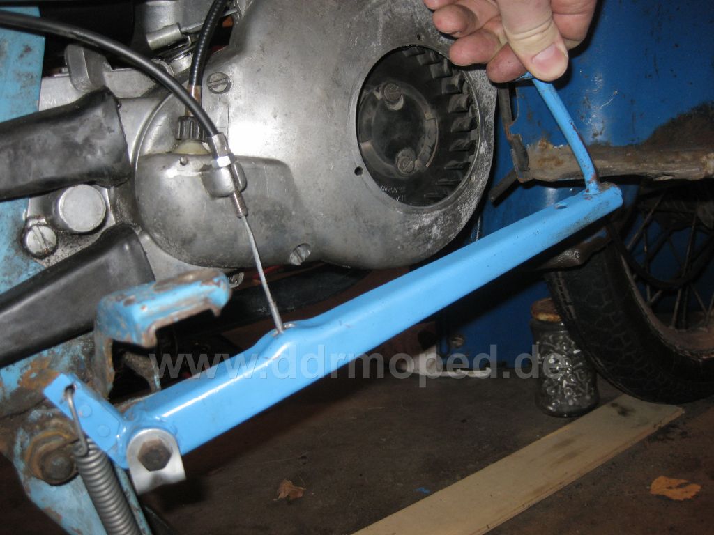

Hab ich mal in meinem Archiv gefunden.

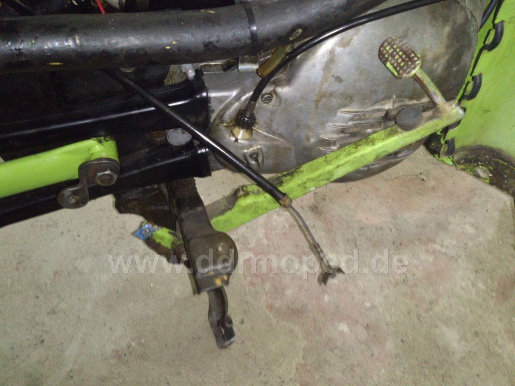

hier das foto....
Allerdings würde ich gerne wissen, wie er von der Bremse über den Geräuschdämpfer verläuft.
So schwer ists ja nicht. Hauptsache ist wohl, dass der so verlegt wird, dass er sich nicht verkanten kann oder geknickt wird.
Bei mir geht er momentan diesen Weg:
Hab ich mal rot angezeigt.

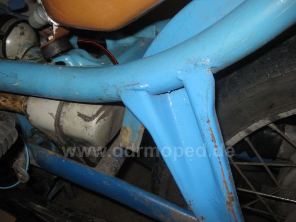

Ich verlege den Bowdenzug immer genau über dem Ansauggeräuschdämpfer, also unter dem "Blech", wo der Tank befestigt ist. Weiß zwar nicht, obs so original ist, aber bis jetzt hats so immer funktioniert.
Gudupower: Er hat noch die alte Ausführung der Bremse mit innenliegendem Bremshebel, also genau wie vorn. Deshalb hat er am Limadeckel die Stellschraube. wink.gif

Danke Andi für das Bild. Dann habe ich den ja richtig verlegt. Habe ebend in meinem Archiv auch noch ein Foto gefunden.

Ach du hast ja den innen liegenden Bremshebel, habe ich schon wieder vergessen. tongue.gif
Fast hätte ich es vergessen: Beim Tank kommt je eine Gummischeibe über und unter die Haltelasche. wink.gif

Also der Bowdenzug soll unter der Tankbefestigung direkt übern Beruhigungskasten gehen? Kam mir ein bisschen eng vor. wink.gif
Und zu der Tankbefestigung: Ich bekomme noch ein richtiges Befestigungsset aus DDR Bestand. thumbsup.gif
Diese falsche Montierweise hat dafür gesorgt ph34r.gif , dass der Tank leicht undicht wurde. Habs geflickt und im Moment ists wieder dicht. _clap_1.gif
