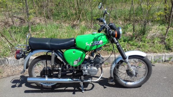

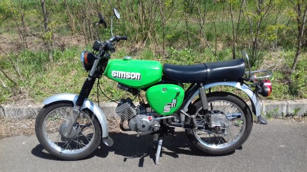

... und mein Moped beim 100.000 Km:
mfG: Peter

Nicht schlecht - ich kratze an der 40tsd. Marke muss aber sagen der Motor rasselt zieht aber wie Sau.
