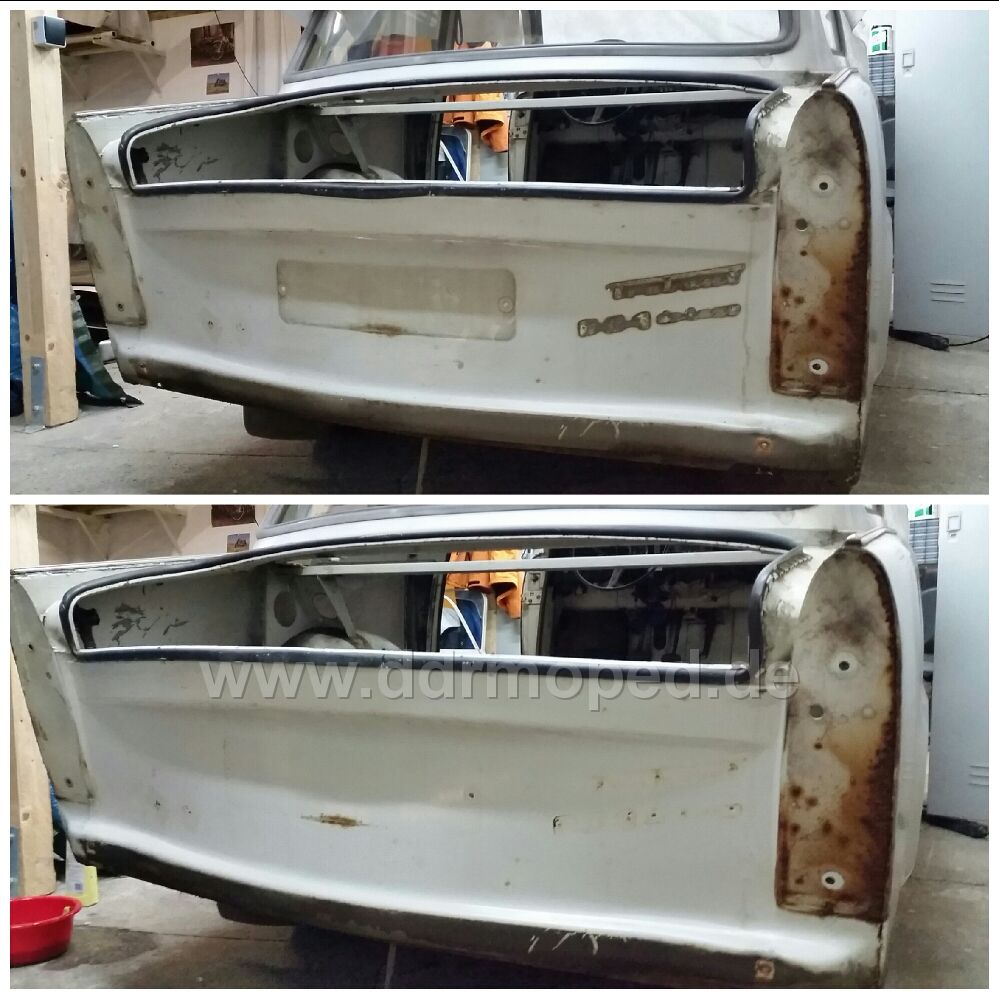

Ja heute sind die Mütterchen von Rico angekommen, vielen Dank, nun hab ich das auch komplett _clap_1.gif

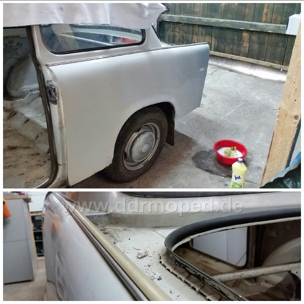

Vor einigen Tagen ging es weiter, so habe ich erstmal etwas den Putzlappen geschwungen und wieder nur mit Scheuermilch gereinigt. thumbsup.gif
Este
Geschrieben am: 11.02.2016, 15:24
Beiträge: 4234
Mitgliedsnummer.: 4385
Mitglied seit: 21.04.2011

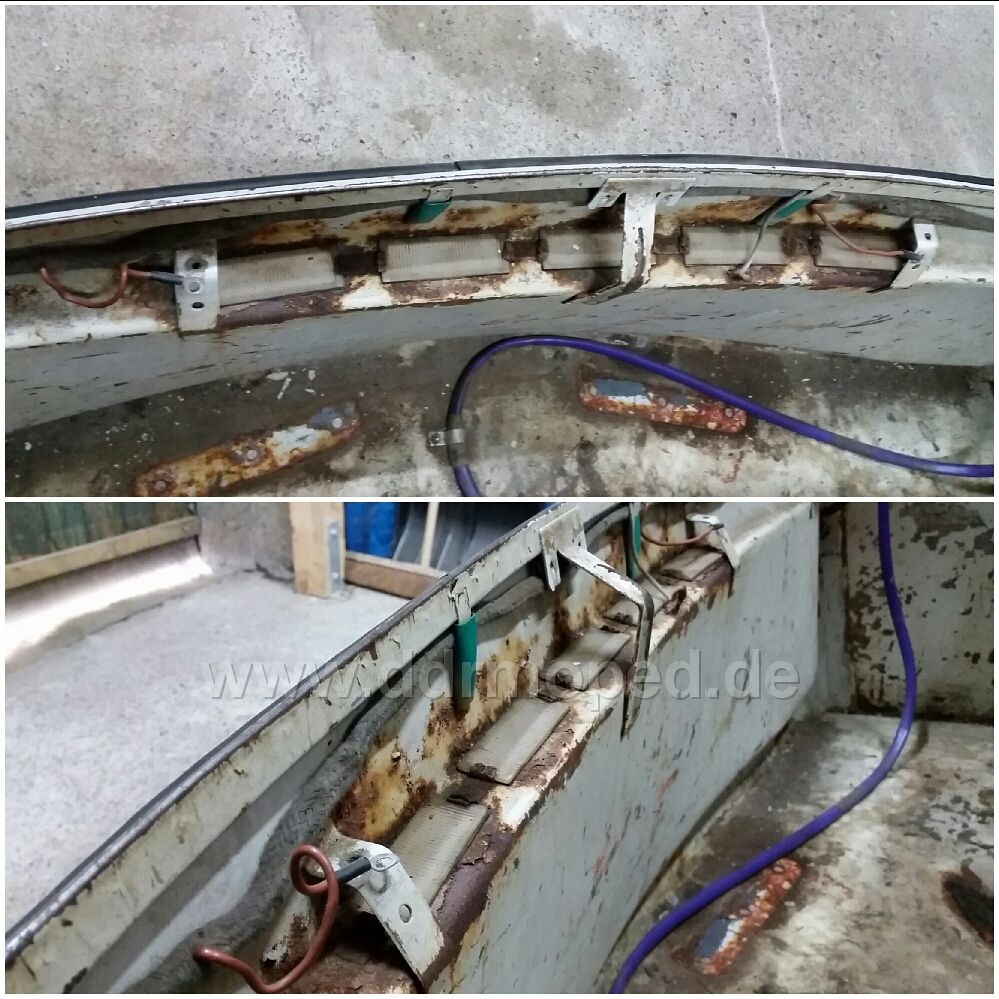

Nur mal grob gereinigt aber schon ganz ansehnlich und guter Lackzustand, zumindest an den Pappen. Selbst der Kedergummi der Deckleiste ist wieder ansehnlich geworden. _clap_1.gif
Im Bereich der rechten Rückleuchte hat's auch gegammelt, da wird nach dem Schweißen bei lackiert. thumbsup.gif

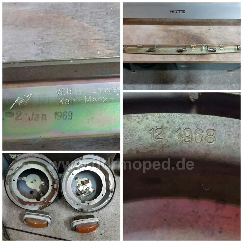

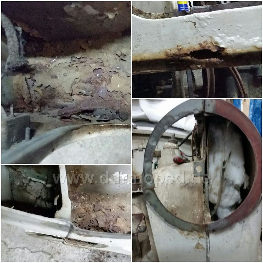

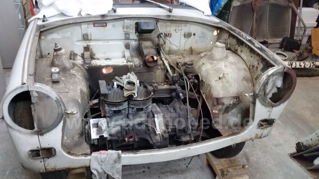

Die "Brille "vorn ist sowas von durch, genau wie die beiden Ecken mit den Befestigungspunkten für die Stoßstangen....
Warum man unter den linken vorderen Kotflügel Glaswolle gepackt hat....keine Ahnung laugh.gif
Este
Geschrieben am: 11.02.2016, 15:37
Beiträge: 4234

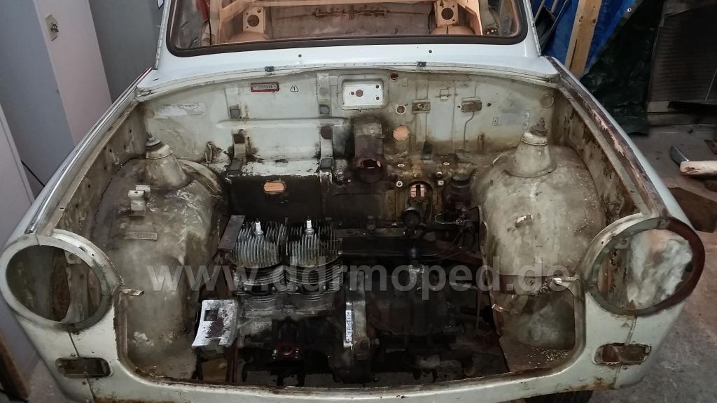

"die beiden Ecken" nennt man "Schweißecken" .so wie es Aussieht ist der Linke Kotflügel schonmal gewechselt worden. Wenn man eine neue Brille einschweißt braucht man die Motorhaube als Maß ,die bitte nicht außeinander nehmen.

Das klingt jetzt lustig aber als ich das erste Mal einen Trabant zerlegt habe und diese riesigen Hohlräume gesehen habe, hatte ich auch instinktiv das Gefühl dort irgendwas reinstopfen zu müssen oder das irgendwie auszufüllen. Ich habe das damals als "verschenkten Raum" gesehen... Sehen Schmuggler und Drogendealer heute immer noch so ph34r.gif
Die Brille besteht aus drei miteinander verschweißten Teilen, wenn möglich und nötig kann man die an den Schweißähten auftrennen und z.B. nur das Mittelteil oder rechts oder links auswechseln. So wurde es bei meinem Trabant gemacht, wo nur das Mittelteil der Brille gewechselt wurde.
Die Bleche rechts und links vorne unten kenne ich unter der Bezeichnung Stoßecken.

Otto,
Stoßecken sind ein Teil der Stoßstange ,google mal.

Also die Brille möchte ich komplett wechseln,die ist auch im Bereich der Blinkleuchten angefressen dry.gif Danke für den Tipp Oswald, die Motorhaube ist noch nicht zerlegt. thumbsup.gif Ja er hatte wohl einen Treffer links, der Kotflügel wurde runter genommen nehme ich an, die Einstiegsleiste ist auch durch eine neue Version ohne die Kannte getauscht worden. Das gedachte ich wieder zurück zu rüsten auf Original, rechts muss die auch gewechselt werden. rolleyes.gif
Naja den Sinn der Glaswolle verstehe ich nicht, ist in jedem Fall ein Lustiges Detail was ich aber nicht so lasse tongue.gif
Den Motorraum habe ich nun soweit leer und alle Verbindungen zur Karosse gelöst, sodass ich den kompletten Fahrschemel beim nächsten Mal raus nehmen kann. Das geht ohne ein paar Helferlein nicht. _console.gif

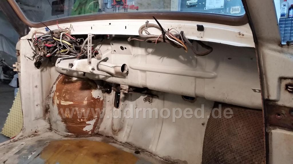

Der Innenraum ist nun auch leer bis auf den Kabelbaum, den lasse ich erstmal drin. wink.gif
