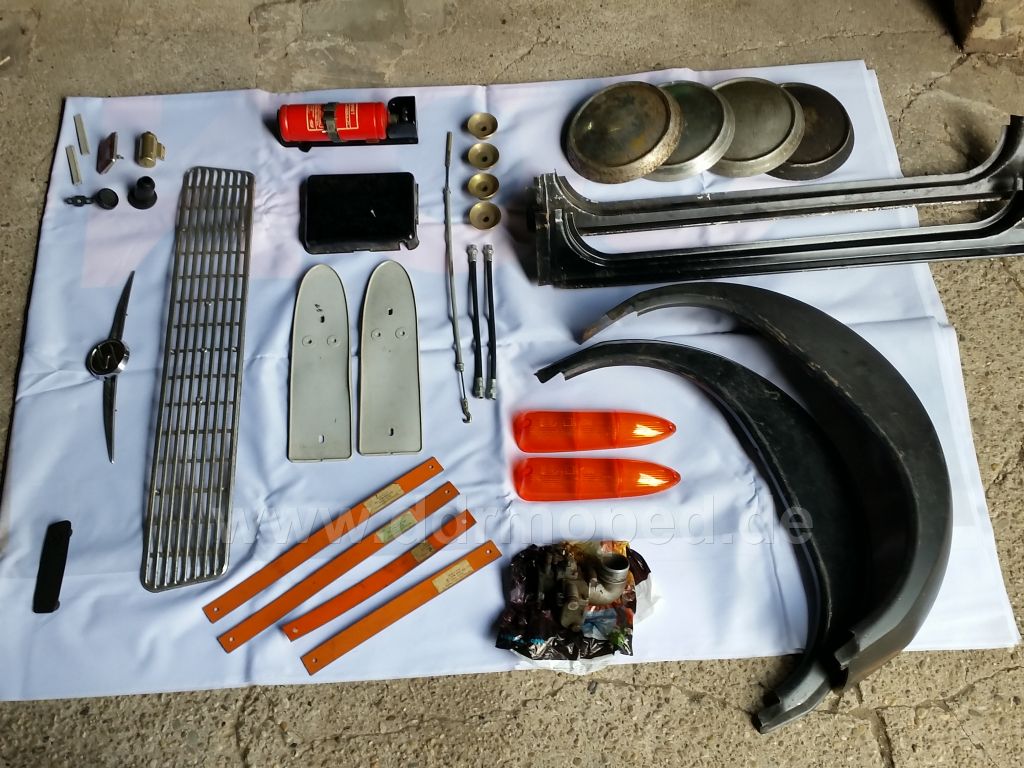

Wie ja vermutlich bekannt, war ich mit den Jungs vorletztes Wochenende in Sachsen die Teilemärkte plündern, manche meinen gar wir hätten in fremden Revieren gewildert.... ph34r.gif laugh.gif
Dazu möchte ich mich nicht äußern, aber ich hatte es ja ohnehin nur auf Trabi Teile abgesehen von daher laugh.gif

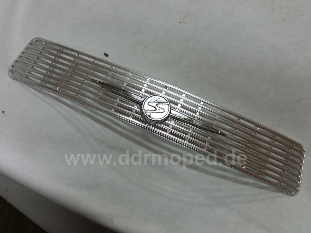

Einiges konnte ich auch ergattern, besonders stolz bin ich auf den Deluxe Grill _clap_1.gif

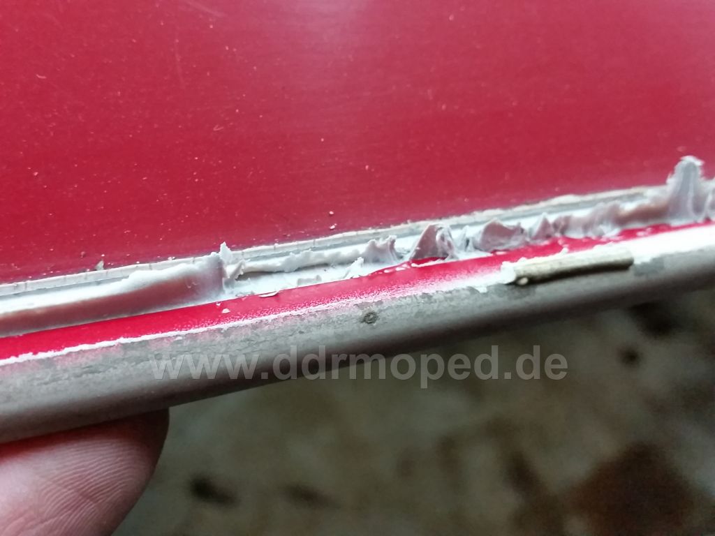

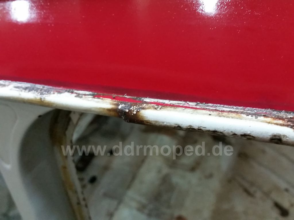

Heute habe ich auch am Wägelchen weiter gemacht und die Regenleisten am Dach demontiert. Erfreulich dabei war zum einen das die kleinen Schräubchen alle zu lösen waren aber noch erfreulicher war die Tatsache, daß 85% des Kitts unter den Leisten noch weich waren was bedeutet, daß hier keine Feuchtigkeit eingedrungen war in den letzten knappen 50 Jahren. _clap_1.gif
Este
Geschrieben am: 22.03.2016, 22:26
Beiträge: 4234
Mitgliedsnummer.: 4385
Mitglied seit: 21.04.2011

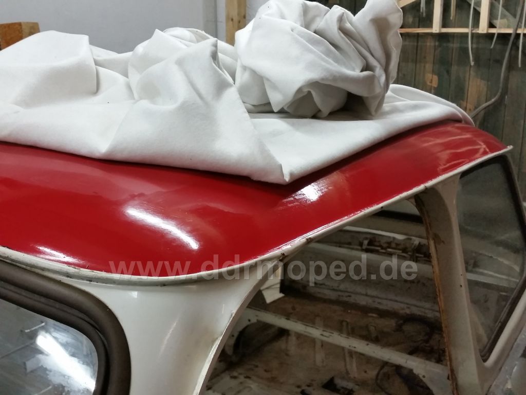

Este
Geschrieben am: 22.03.2016, 22:28
Beiträge: 4234

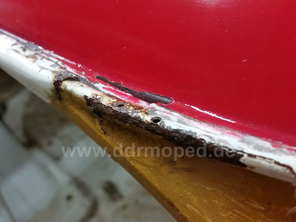

Es gibt eigentlich nur zwei Stellen wo es gegammelt hat, im Bereich der rechten A Säule und B Säule.
Este
Geschrieben am: 22.03.2016, 22:30
Beiträge: 4234

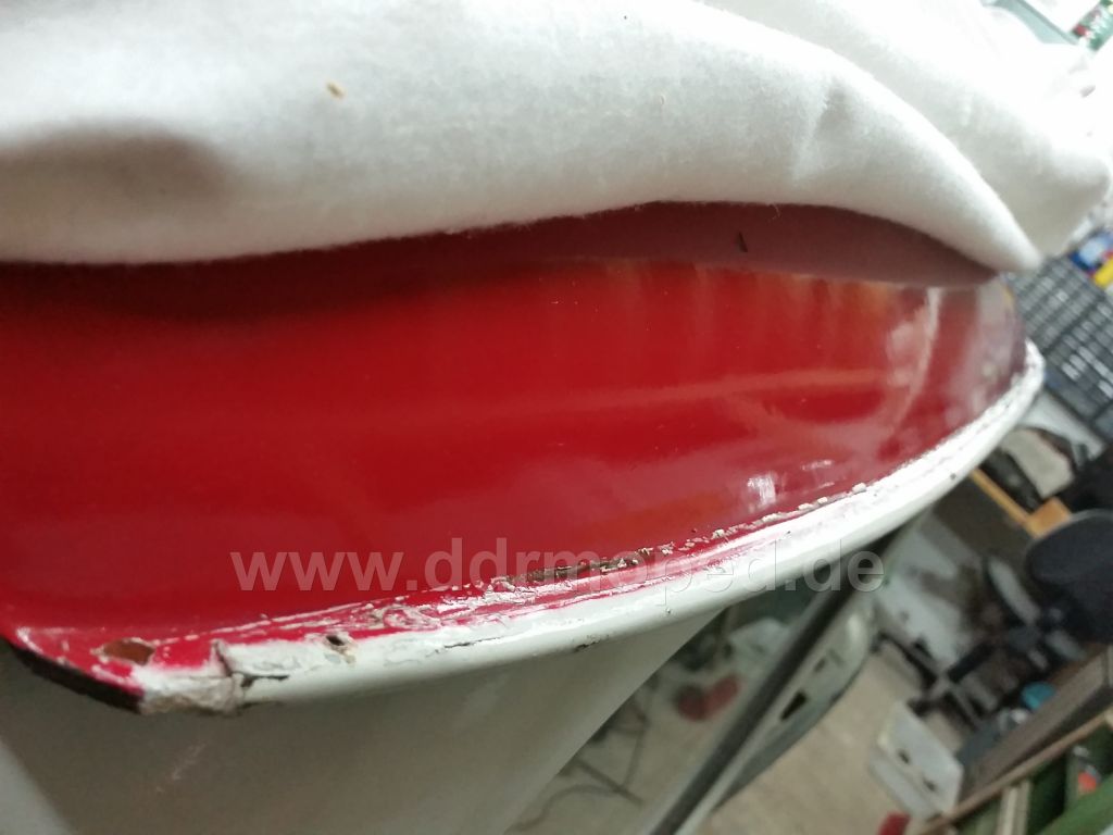

Este
Geschrieben am: 22.03.2016, 22:38
Beiträge: 4234
In Anbetracht dessen überlege ich nun ob ich wirklich das Dach runter reiße oder nicht. _uhm.gif Die beiden Gammelstellen mache ich und dann die Leisten mit frischem Kitt wieder aufsetzen und abdichten. hmm.gif

In anbedacht des guten Zustands würde ich das Dach drauf lassen. Ich hätte echt nicht gedacht, dass es unter die Leisen noch so frisch aussieht.
Die Roststellen würde ich von außen behandeln. Zwischen Blechfalz und Dach kannst du ja Owatrol laufen lassen. Schlecht ist das sicher nicht thumbsup.gif
Zumal ich wenn ich das Dach runter nehmen will auch den Himmel im inneren runter reißen müsste... sad.gif Ist halt die Frage, und vorallem noch mehr Arbeit. unsure.gif

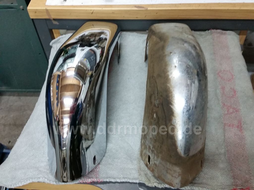

Heute hab ich mal wieder ein bisschen aufbereitet und mich so mal den Ecken der hinteren Stoßstange angenommen. biggrin.gif
Das Mittelstück werde ich wohl nicht verwenden, eine Beule und mehrere Durchrostungen stören mich daran. ermm.gif
Este
Geschrieben am: 24.03.2016, 00:06
Beiträge: 4234
Heißes Wasser, Scheuermilch und danach das gute alte Elsterglanz biggrin.gif da geht schon was thumbsup.gif
