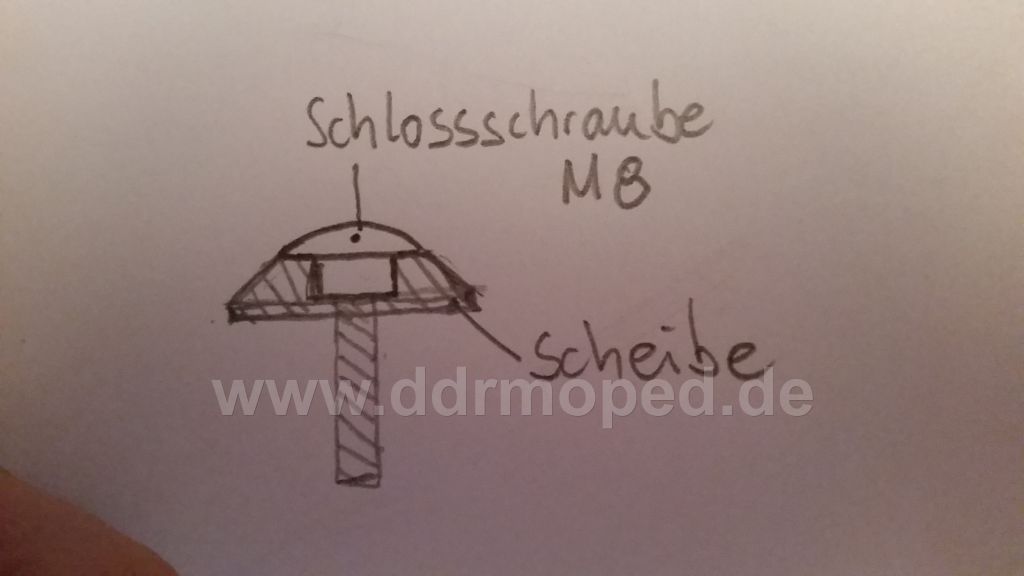

ich bin auf der Suche nach originalen Schrauben zur Befestigung des Kindersitzes an einer KR51. Hilfreich wären alternativ auch die Originalmaße der Schrauben idealerweise mit Bild/Zeichnung. Vielleicht kann mir ja jemand weiterhelfen.

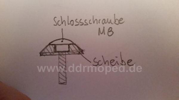

Das sind ganz normale M8 Schlossschrauben die nur in einer dicken, an den Seiten verundeten Scheibe sitzen die mittig noch die viereckige Aussparung für den Schraubenkopf haben. thumbsup.gif
Foto habe ich gerade nicht zur Hand aber kann ich nachreichen, ebenso die Maße... falls nicht einer schneller ist. laugh.gif
Edit. Hab mal schnell ne Skizze gemacht, die Maße ergeben sich eigentlich von selbst wenn du eine Schlossschraube M8 vermisst und den Radius des Kopfes auf der Scheibe einfach weiter laufen lässt. thumbsup.gif Die Dicke ist vielleicht 1mm dicker als das vierkant der Schraube ist. wink.gif

Besten Dank für die ausführlichen Infos und die extra angefertigte Zeichnung!
