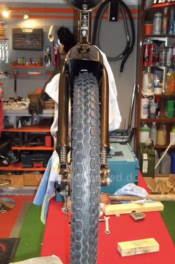

So meine Freunde, das wäre jetzt das letzte Bild....dort sieht auch der Kotflügel nicht mehr ganz so schlimm aus....
Ob jetzt ein schwingen Tausch helfen könnte, könnte mir das eventuell jemand sagen !?
Vielen Dank
Dennis

Die Achse ist richtig herum verbaut?
Irgendwo meine ich hatte die eine längere Seite.
Der Tacho wird quasi nur von der Unterlegscheibe und der äußeren Mutter geklemmt.

Die Vorderradgabel ist in Ordnung. die passt zum SR2E.

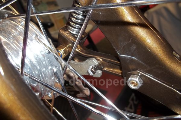

hier ein neues Update zum Fall....
Ich habe heute an der Tacho-Seite die Konus-Schraube um 5mm verkürzt, sodass der Tachoantrieb fest an der Nabe (Industriegelagert) anliegt. Daraus folgt, dass der Tachoantrieb durch die U-Scheibe und die Kontermutter fest an der Nabe anliegt und sich nicht mehr mitziehen kann _clap_1.gif .
Jetzt habe ich auf der Bremsen-Seite mehr Gewinde, sodass jetzt auch eine Mutter drauf passt, zwar nicht ganz aber etwas.
Jetzt ist mein Plan, das ich etwas von der Ankerplatte "ALU" abdrehe ca. 5mm, um mehr Gewinde für die Kontermutter zu bekommen....
Warum das alles so verhekst ist weiß ich nicht... hmm.gif _uhm.gif ermm.gif , aber ich bin guter Dinge....

So letztes Update zum Fall...
Da ich die Achsen bei TKM-Racing umrüsten lassen habe, haben wir jetzt festgestellt, dass die Achse zu kurz ist (komme was wolle)...
Die Achsen "vorn", die TKM anbietet sind nicht für die ALU-Bremsankerplatte zugeschnitten, sondern nur für die aus Stahl. TKM hat auch gleich reagiert und die Beschreibung der Achsen auf ihrer Homepage geändert.
Mein Vorderrad ist jetzt bei TKM und sie werden jetzt eine Achse extra anfertigen so wie ich sie brauche und benötige und in der Hoffnung, das diese dann passt blink.gif biggrin.gif _clap_1.gif ...

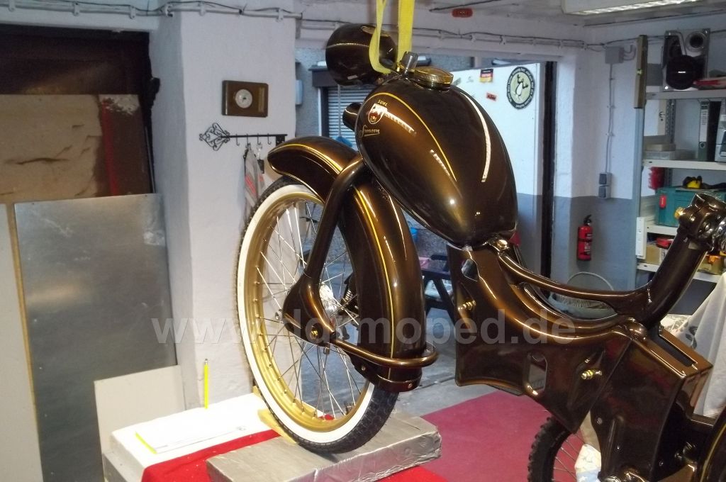

An alle die, die die Farbe toll finden ist hier eine grober Ausblick auf das fertige, was noch kommt... biggrin.gif

Schaut gut aus!
So ähnlich war meiner auch mal

gestern habe ich die Felge mit neuer Achse von TKM-Racing zurück bekommen.
Und siehe da die Achse passt jetzt _clap_1.gif , TKM hat extra eine Achse angefertigt, die Achse hat jetzt eine Länge von 160mm. Trotzdem habe ich die Bremsankerplatte "ALU" abgedreht...jetzt passt auch die Aussparung von der Bremsankerplatte and der Schwingennase und liegt nicht nur an, wie es vorher war.
