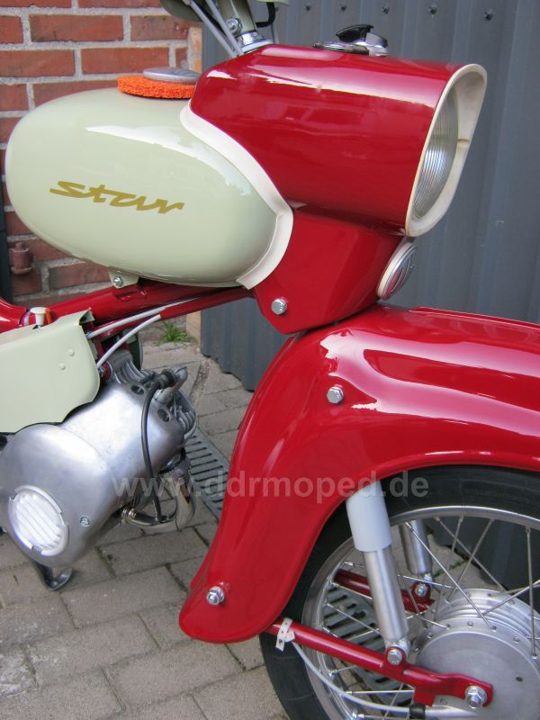

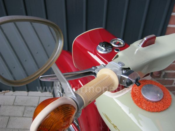

Wenn noch jemand speziell irgendein Detail sehen möchte, einfach sagen. Ich versuche dann ein Bild davon ein zu fangen. wink.gif
Ich möchte mich jetzt auch erstmal bei allen Usern bedanken, die mich mit Informationen, Anregungen, Teilen und Bildern unterstützt haben.!!! thumbsup.gif

Geschrieben am: 02.07.2021, 21:04

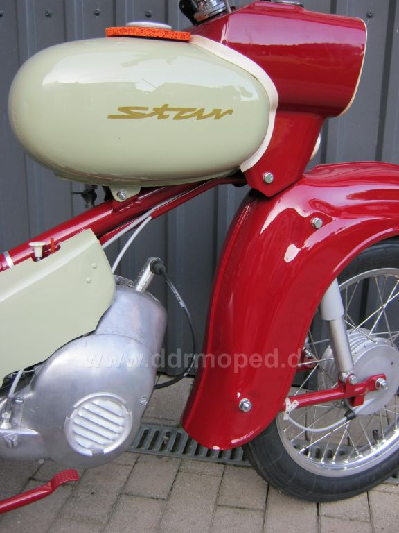

QUOTE (Thommy'Simson @ 02.07.2021, 21:51)
Sehr geile Bilder, aber ich würde den Moosgummi am Tank wieder entfernen, der zieht dir an der Stelle nur den Lack auf, wenn sich der Sprit drin sammelt.

Aber hatten die 64iger noch nicht den Gummiring an der Lampenverkleidung zum Lenker hin?
Geschrieben am: 04.07.2021, 08:09
QUOTE (smartsurfer81 @ 03.07.2021, 20:04)
Nein der Gummiring kam erst so Mitte 1966 wo man dann auch auf die neue Lampenmaske (nicht mehr zum einhängen) umgestellt hatte.

Heute nochmal Probefahrt. Scheint jetzt erstmal zu laufen. Ursache war: das ein Stück vom Unterbrecher abgebrochen war und somit der ZZP nicht mehr stimmte. Neuer Unterbrecher verbaut, eingestellt, Probefahrt.! Jetzt läuft er erstmal nicht schlecht.
Achso, 212er Nadeldüse habe ich noch verbaut, vorher war 215. Damit lief er aber gefühlt zu fett. Mit der 212 jetzt, wie ein anderes Fahrzeug, viel viel besser. smile.gif
