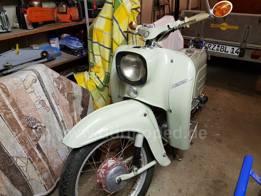

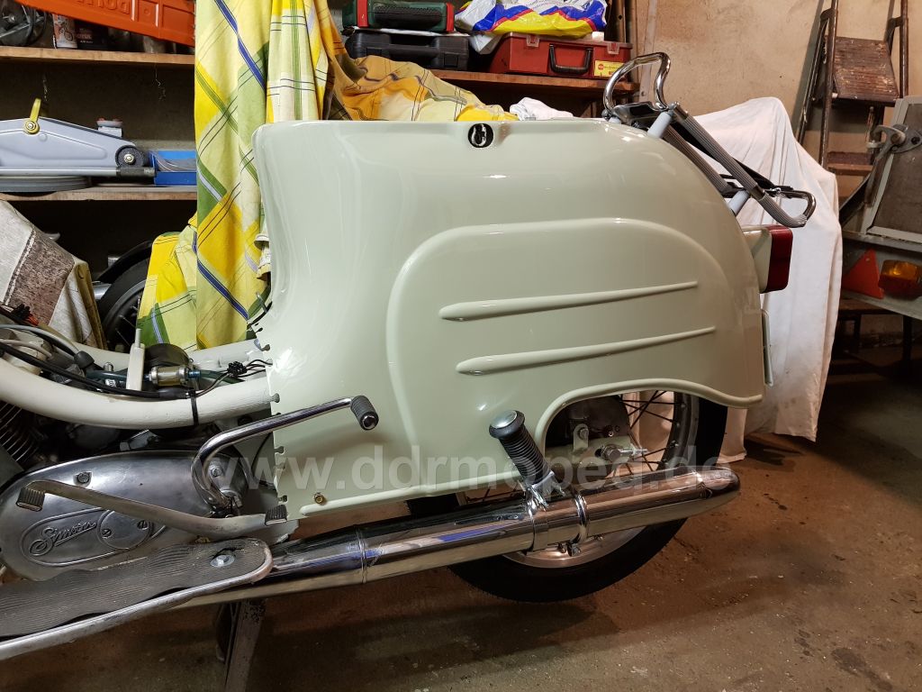

So...das Projekt nähert sich langsam dem Ende. Bin das WE das erste mal um den Block gefahren. Es fehlen noch ein paar Teile, unter anderem Tacho, Trittbleche, stoßdämpfer vorn Lampenring ...etc. aber sie fährt, bremst und die Elektrik funzt. Sonntag kann ich die erste Runde drehen wenn es das Wetter zulässt.

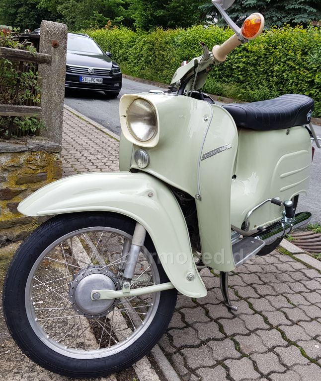

Geschrieben am: 20.06.2020, 15:03
Beiträge: 50
Mitgliedsnummer.: 10789
Mitglied seit: 18.09.2019
So es hat ich einiges getan. Mittlerweile hat vorn noch eine neu eingespeichte Felge ihren Platz gefunden sowie aufgearbeitete Aludämpfer. Hier und da noch paar Kleinigkeiten. Was als einziges jetzt noch fehlt ist die passende Sitzbank. Aber bei den Preisen derzeit wird mir bissl übel. sad.gif
Geschrieben am: 20.06.2020, 15:22
QUOTE (Marquis @ 20.06.2020, 16:03)
Da originale Sitzbänke von alleine ja aber nicht mehr werden, werden auch die Preise wahrscheinlich in absehbarer Zeit nicht fallen ?!
Deine verbauten Soziusfußrasten sind auch falsch, da müssten welche mit oben geschlossenem Gummi dran.
