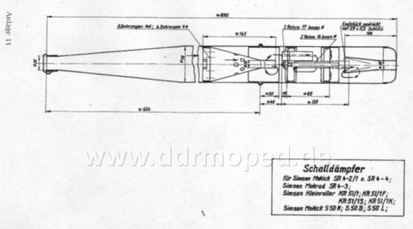

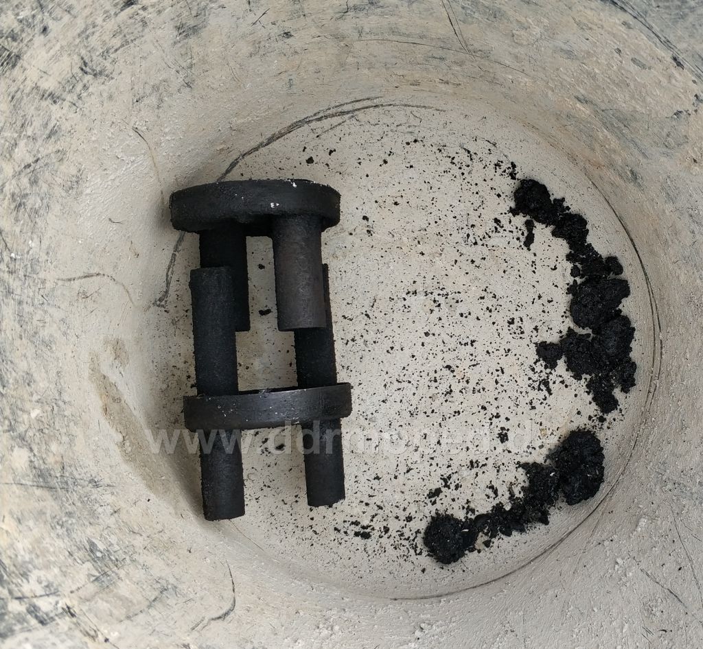

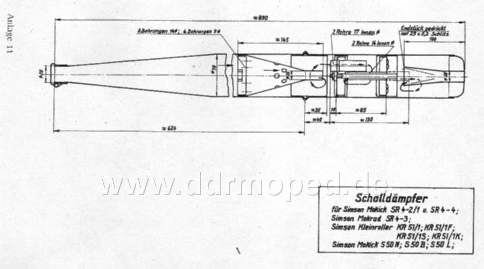

Ich kannte diese Skizze so bisher nicht. schön das du die mal angehängt hast, aber ich hätte das nie so gedeutet oder geglaubt ohne das Beweisfoto.
Ich kannte nur folgende Skizze, welche sich genau in diesem Punkt von deiner unterscheidet...
P. S. :Und man beachte ganz unten rechts, für was die noch geplant war... biggrin.gif
stay tuned - mfg m@ngo
Andreas51
Geschrieben am: 12.01.2020, 18:36
Beiträge: 372
Mitgliedsnummer.: 5164
Mitglied seit: 02.02.2012
ich kann den Unterschied nicht sehen!?
Andreas
m@ngo
Geschrieben am: 12.01.2020, 19:10
Beiträge: 1457
Mitgliedsnummer.: 7560
Mitglied seit: 05.08.2014
Ein Sternchen mit einer Textzeile weist auf zusätzliche Löcher im gegenkonus nur für den SR4-3 hin. Diese sind jedoch auch bei allen späteren Modellen verbaut wurden, z. B ab Habicht. Also irgendwann für alle zw. 66 und 69.
Vor 66 waren die gegenkonen in den auspuffanlagen, wahrscheinlich immer ohne Löcher.

Aha, danke!

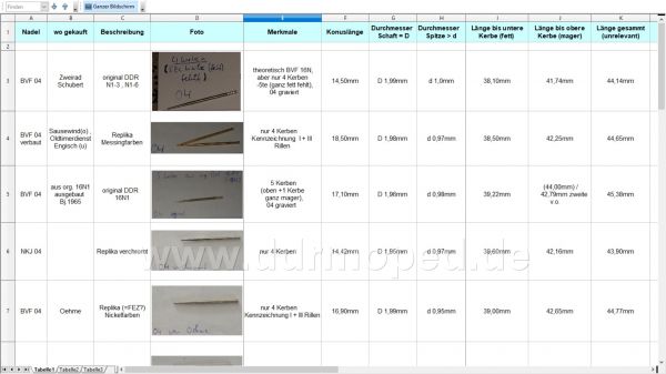

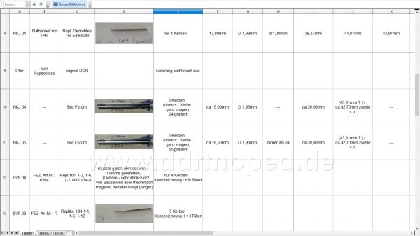

die versprochene Übersicht Teil 1/3, da ich nicht weiss, wie man hier eine Excel Datei anhängt...

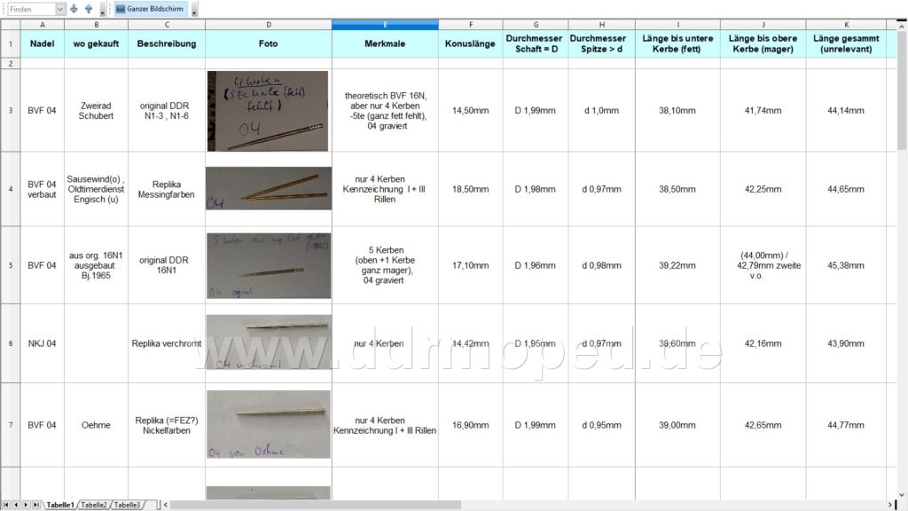

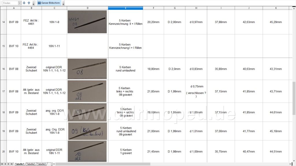

Übersicht Teil 2/3

Übersicht Teil 3/3

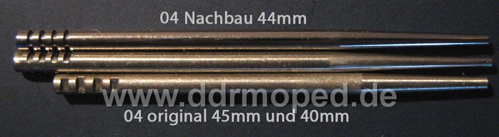

Hier noch ein bild aus dem Forum, man möge es mir verzeihen...

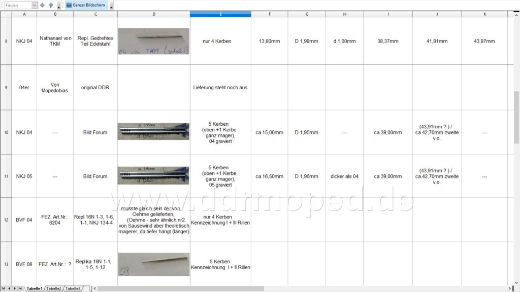

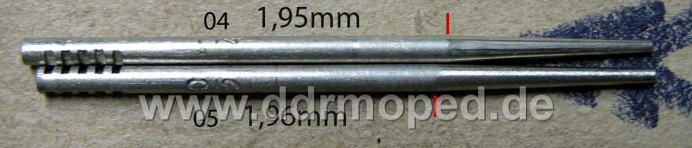

Und noch ein Bild,...
P. S. Die Tabellenübersicht wird später um eine Spalte erweitert. Dort stehen dann die entsprechenden Ergebnisse/Erfahrung bei den 04ern, und natürlich weitere Nadeln dürfen gern dazu kommen...
Das wird "ein heiden Spaß" das in der folgenden Saison zu testen und abzustimmen. Ich hoffe, das ich mich bei allen möglichst auf die gleiche Nadelstellung festlegen kann.
Was habt ihr für Erfahrungen mit der Nadelstellung?
Lehrbuch schreibt Stellung 4 bei 5 Kerben.
m.M.n. ist das zu fett...

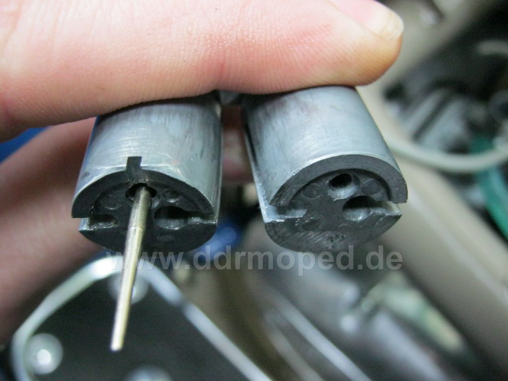

Das mit dem Schieber interessiert mich. Ich hab schon mal davon gelesen, aber noch nie gesehen?
Kannst mal bitte ein Bild anheften?

hier noch das Bild der Schieber (ebend schnell in die kalte Werkstatt gelaufen)
der linke Schieber hat eine 20 unten eingeprägt, der rechte Schieber eine 15 (der war auch von Anfang an in dem Vergaser)

Danke fürs Bild. Hatte ich noch nicht gesehen. Interessant.
