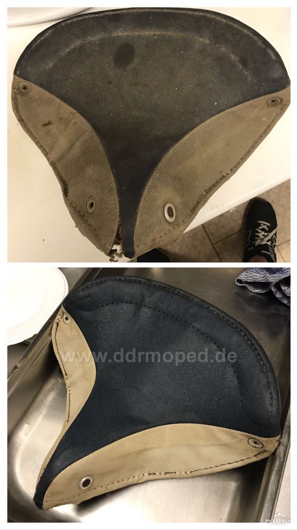

Coole Sache! Ich hätts mit Polsterreiniger probiert...
Was war denn eigentlich original für ne Satteldecke bzw welche Varianten gabs denn bei den dunkelblauen 59ern? Blau/Beige braucht man gebraucht glaube nicht suchen... was gabs denn noch? Grau? Braun?

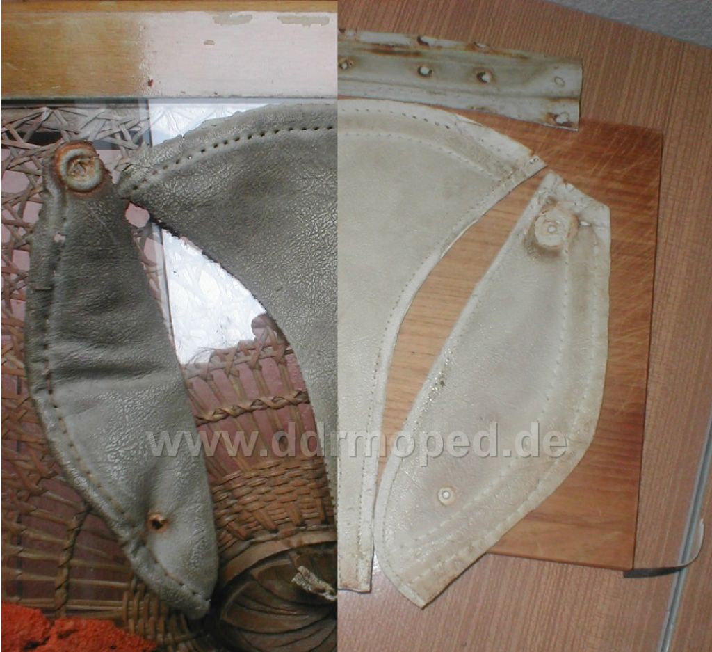

Hier sieht man es besser
@corsajäger
Es gab diese Variante in der Mitte blau außen weiß und eben andersherum. Außen blau innen weiß
Gruß Nathanael
Bei meiner blau-weißen Satteldecke werden die defekten Nähte gerade erneuert und dann werde ich das mit dem Backofenspray auch ausprobieren...
Bei diesen Bildern bekommt man ja richtig Appetit! Habe gestern Abend meine Kowalit Mäntel rausgesucht und werde nun am dunkelblauen auch bald weitermachen...
Geschrieben am: 03.12.2019, 11:11
Mit Backofenreiniger habe ich auch sehr gute Erfahrungen bei der Reinigung von Satteldecken gemacht. wink.gif thumbsup.gif

Also gab es die Decken nicht in grau auf dem blauen Essi? Nur Blau/weiß?

Backofenreiniger ist Gift für die Satteldecken. Man greift mit Säuremittel einfache Plaste an. cry.gif
Benutzt Reinigungsmittel für Kunstleder und dann Pflegemittel für die Versieglung. Man kann hier einfaches Schuhspray nehmen. Es darf nur nichts mit Melkfett sein, denn das ist auch auf Dauer zerstörerisch.
Das beste ist, wenn man 1 Woche nur die Kunstlederdecke weicht, wenn man eh die Nähte neu ziehen muss. Die wird dann auch wieder um mehrere Stufen heller und ist danach auch weicher, als zuvor. Weichspüler ist der Beste freund vom Plastik, deswegen macht man das auch in die Wäsche. wink.gif
Hier mal der Vergleich nur durch Weichspüler.

Ich benutz dafür nur Sattelseife und danach Sattelpflege aus dem Reitzubehör. Bin damit sehr zufrieden.

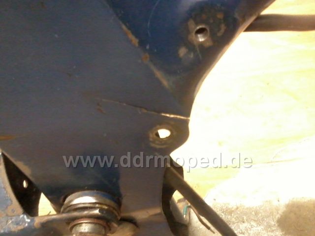

Hab für nächste Woche ein CO2 Schweißgerät für Dünnbleche geborgt.
Mal gespannt wie das Ergebnis ausschaut.

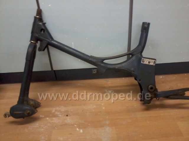

zur Sicherheit hab ich mir einen Ersatzrahmen besorgt.

QUOTE (walterpl @ 15.01.2020, 15:18)
Hallo Leute,
Der Motor ist bei der Überholung .

Ich hatte es bei meinem angebohrt und mit 0,6mm Schutzgas geschweißt.
Mit dem normalen Schutzgas wirst Du etwas aufpassen müssen.
Die Buchsen für die Schwinge waren auch von innen gerissen, da habe ich beim schweißen mit Druckluft gekühlt da ich die Kunststoffbuchsen nicht demontieren wollte.
Dein Riss ist aber schon heftig, evtl. kannst Du ja noch ein blech von innen reinpunkten um die Stelle zu entlasten.

Ja der Rahmen stand ewig drin für kleines Geld. Warum verwendest du ihn nicht gleich? Von der Nummer her kann er ja so weit weg nicht sein.
walterpl
Geschrieben am: 16.01.2020, 09:01
Beiträge: 326
Mitgliedsnummer.: 9682
Mitglied seit: 03.09.2017
QUOTE (SR57 @ 15.01.2020, 22:00)
der Lack meines Rahmens ist wesentlich besser als der vom Austauschrahmen.
Mal sehen wie meiner nach der Schweißaktion ausschaut.

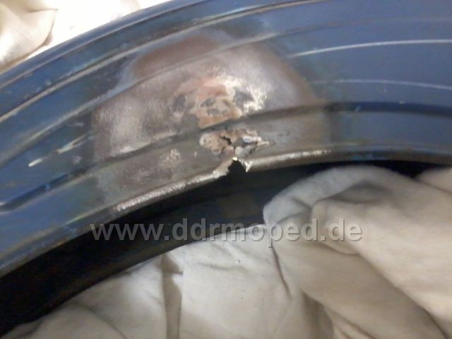

hier das hintere Schutzblech vor der Schweißaktion morgen.
