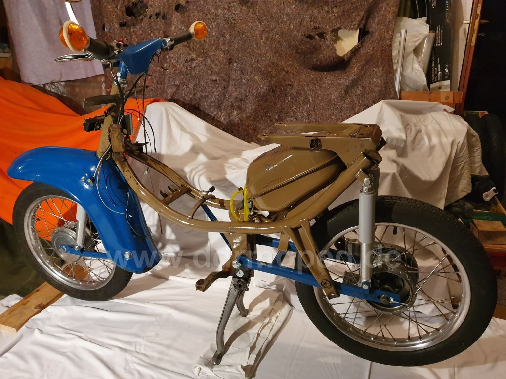

QUOTE (Simson-Freund @ 03.12.2019, 20:14)
Bei mir sind keine Gummiringe verbaut, da ich neue geschlossene Lager habe und ich es so in Erinnerung habe das die Gummiringe nur die offenen Lager vor Dreck schützen.
Das ist meines Wissens auch so, von daher wäre das ok
Dann hätte ich noch die Vermutung, dass du dein Lager nicht weit genug eingepresst hast, weil es fehlen nur ca. 2mm bis zur richtigen Einbaulage. Hast du die warm und sicher bis zum (metallischen) Anschlag eingesetzt (Lager-Distanzrohr-Lager)?
Benjamin

Heute habe ich mal ein wenig weitergebastelt.
Die Scheibe unterm Kettenkasten habe ich wieder installiert.
Weiterhin habe ich wegen dem Nabendeckel jetzt nochmal mehrere Felgen verglichen, überall selber Abstand, also wirds wohl so passen.
Bremse vorn passt auch so weit, da schleifen nur ein wenig die Bremsbacken.
Heute habe ich den Lenker etwas weiter komplettiert, habe zwar immer irgendwie Probleme den Gasschieber in die richtige Stellung zu bekommen, aber denke das gibt sich wenn der Vergaser dran hängt.
Dabei ist mir aufgefallen, dass die Teilladtnadel und Feder fehlt, hoffe die gibts noch passend zu kaufen.

Wegen Gasgriff: du brauchst die (seltene) kurze Version, zumindest wenn du den original Lenker wieder verwendest (der hat ne geringere "Spannweite"). Weißt du aber sicherlich...
P.S. Hast du noch Originallack auf dem Rahmen? Und zufällig mit Owatrol behandelt?

Zum Lack, dass nehme ich mal als Kompliment. Ja der Rahmen wurde erst poliert und dann mit Owatrol aus der Sprühdose behandelt.
Alles original Lack.
Geschrieben am: 09.12.2019, 18:27
Der Lack von Rahmen sieht wirklich noch sehr gut aus!
Was hast du für Griffgummis dran?
Und dein Reifenprofil ist nicht das Richtige für Baujahr 1964, da müssten die K4 Reifen drauf.
Du scheinst K30 aufgezogen zu haben.
Mfg Andi

QUOTE (Simson-Freund @ 09.12.2019, 17:30)
[...] Ja der Rahmen wurde erst poliert und dann mit Owatrol aus der Sprühdose behandelt.
Echt super, so einen Lackzustand muss man nach 55 jahren erstmal haben. Auch schön konserviert. Die Owatrolbehandlung war die richtige Wahl. Lässt zwar die Roststellen etwas deutlicher hervortreten, aber dafür hat man Ruhe thumbsup.gif
Durch den farbton-auffrischenden Effekt sehe ich hier, das meine Neulackierung der Originalfarbe (zum Glück) sehr nahe kommt cool.gif

Griffgummis in schwarz sind nicht original, waren schon verbaut. Originalmuster in beige ist bestellt, aber ich hadere noch mit mir ob ich sie verbauen soll.
Zum Thema Reifen, habe ich mich vorerst für K30 entschieden da ich noch 2 gefunden habe die nicht porös sind. K4 gibts ja wieder aber halt nur im Nachbau. Möchte halt so viel wie möglich Originalteile verbauen.
Ja der Lack ist mir gut gelungen, war viel Arbeit.

Der Originalität halber sollte man auf jeden Fall die neuen K4 verbauen! Ist doch gerade das Schöne, neue Reifen mit dem alten Profil wieder nutzen zu können.
Und was hast du gegen die Nachbau Griffgummis? Es gibt keine Alternative dazu, außer die originalen schwarzen.

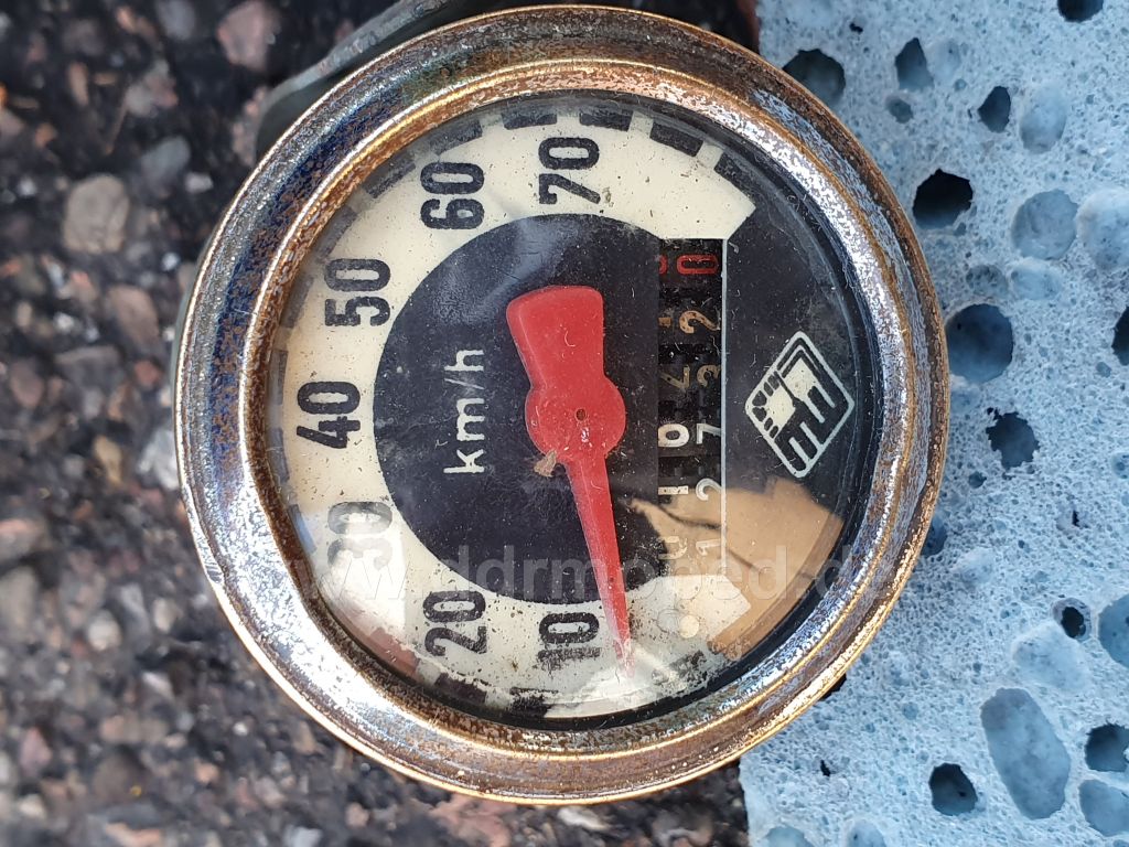

Tacho:
Hat jemand einen guten Kontakt, gern auch privat der solch einen Tacho überholen kann? Meiner hängt leider.
