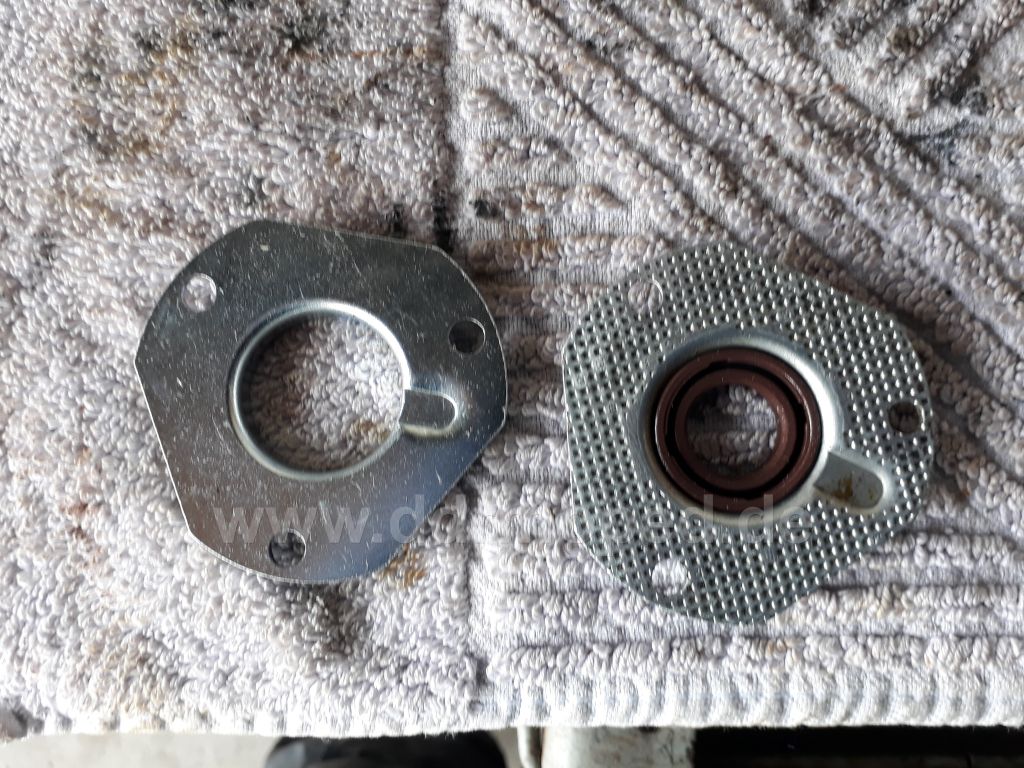

Zwischendrin wurden auch einige Kinderkrankheiten beseitigt.
Der Klassiker, die gute alte Dichtkappe der Kurbelwelle war nicht mehr Plan und lies sich auch nach mehreren versuchen nicht abdichten.
Daher habe ich zu einer neuen Kappe gegriffen. Diese dichtet in Verbindung mit der Kautasitdichtung von Moped-Klaus einwandfrei ab. thumbsup.gif

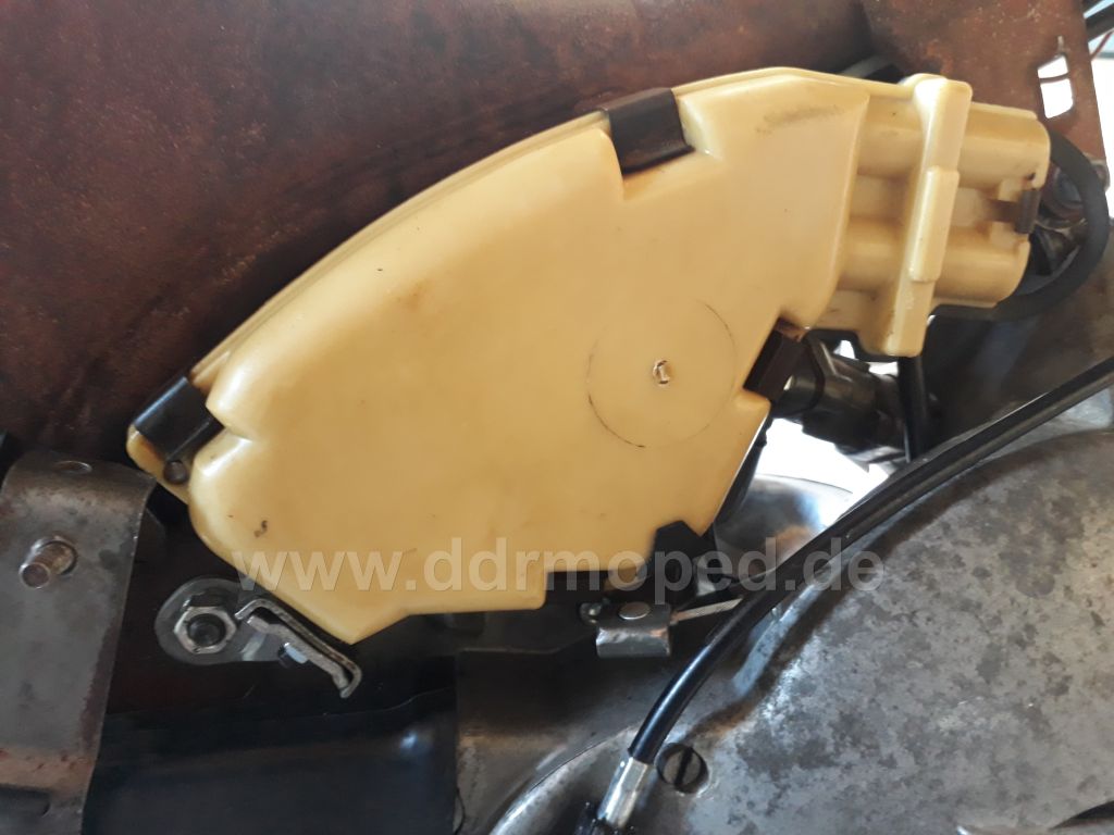

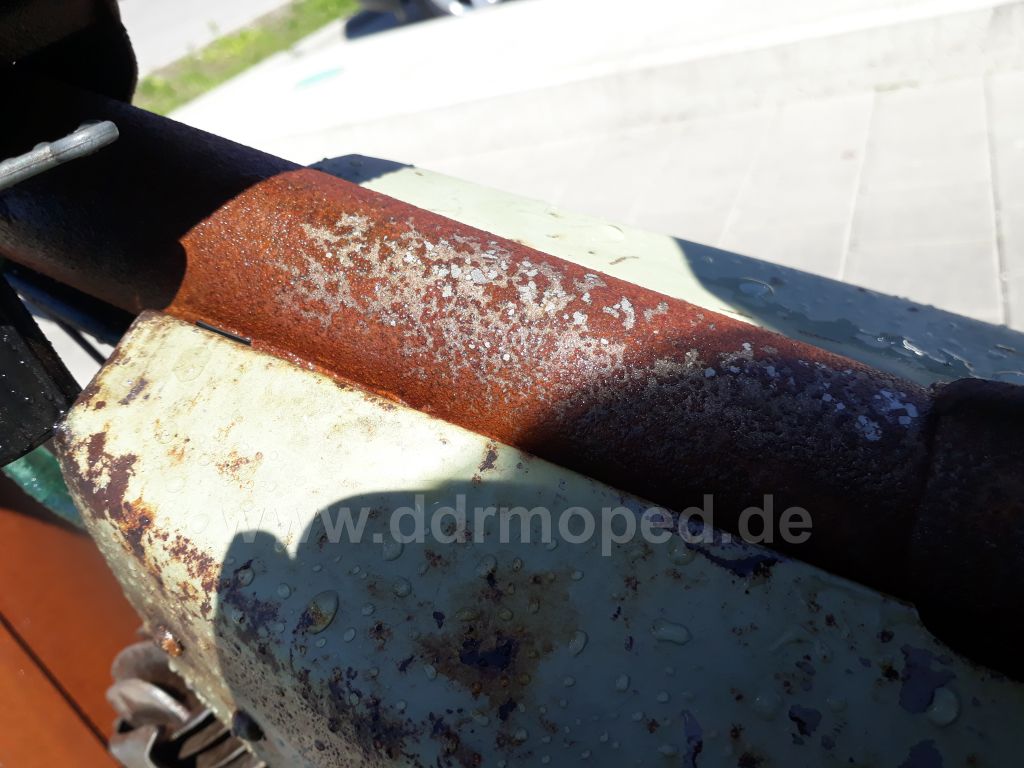

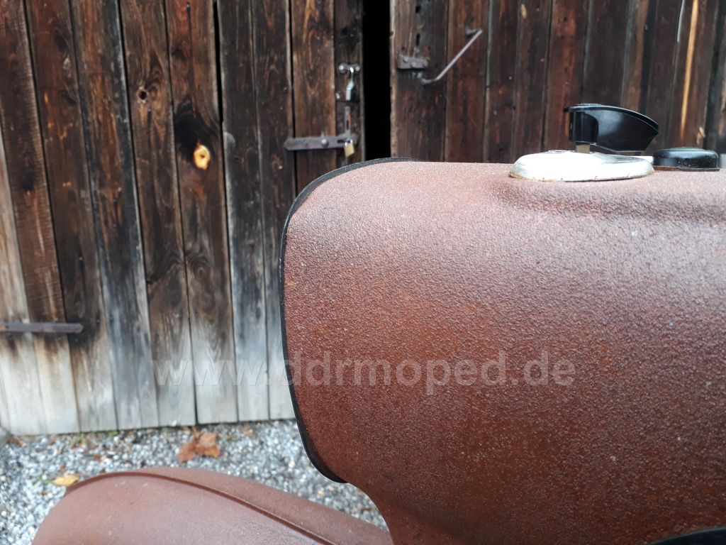

Nun zu meinem größten Sorgenkind. Der Rost-Optik.
Wer den Thread verfolgt hat und auch die Antwort vom Doc auf mein "Bläschenproblem" gelesen hat, wird sich sicher interessieren, wie ich weiter gemacht habe. bzw. was ich vor habe.
Kurz zusammengefasst: Es gibt 2 Probleme mit meiner Vorgehensweise. Das erste ist, dass der Rost künstlich unter der Verwendung von Chemie in 4 Tagen gewachsen ist. Dieser Rost ist verglichen mit einer natürlich gewachsenen Rostschicht nicht in einen chemischen Gleichgewicht. Das bedeutet, dass er noch oberflächlich arbeitet und keiner genau sagen kann, was da gelaufen ist.
Das zweite, weitaus größere Problem ist, dass man Owatrol zwar mit 1K-Lacken überlackieren kann, aber nicht mit der Spraydose. Das war natürlich jedem, der etwas Ahnung hat gleich klar, dass die Lösemittel in der Spraydose wahrscheinlich das Owatrol anlösen. Dies führte höchstwahrscheinlich zu der Bläschenbilderung. Naja nun bin ich wieder etwas weniger dumm ermm.gif
Wie bin ich nun weiter vorgegangen? Daraufhin habe ich die Teile abgewischt, mit einem leicht owatrolgetränken Lapen. Damit verteilte ich das sich lösende Owatrol-Klarlack-Gemisch auf den Teilen und es entstand die Optik, die ihr schon gesehen habt.
Wie gehts nun weiter? Berechtigte Frage. Es ist davon auszugehen, dass die halbherzige Behandlung keinen wirklichen beständigen und dauerhaften Rostschutz bietet. Außerdem bleibt ja noch das Problem mit dem chemischen Gleichgewicht. Ich habe mich dazu entschieden, es erstmal so zu belassen, nur bei schönen Wetter zu fahren und das Fahrzeug ab und zu gut mit klarem Wasser abzuspülen. Davon verspreche ich mir, dass der Rost sich beruhigt und sein Gleichgewicht findet. So werde ich noch einen Monat oder zwei rumfahren und dann die Owatrolbehandlung wiederholen. Diesmal ohne Klarlack. Dann wird das Moped wahrscheinlich auch noch etwas dunkler. Ich würde auch jedem ans Herz legen, dass wenn der Rost gewachsen ist, erstmal mit klarem Wasser nachzuspülen und die Teile noch einige Zeit hängen zu lassen. Dann nur mit Owatrol oder nur mit Klarlack nachzukonservieren. Und das ist mein eigentliches Fazit aus der Rostgeschichte. Das nächste mal kommt wahrscheinlich Effekt-Lack drauf, sollte ich sowas je wieder machen hmm.gif
Es gab ja auch bedenken, dass die Rostschicht zu dick ist und die Teile dadurch angegriffen werden. Da kann ich erstmal Entwarnung geben. Wenn man zu nah mit dem Dampfstrahler rangeht blättert der Rost ab, wie hier zu sehen. Es dauert dann ein paar Wochen, bis das wieder etwas zugerostet ist.
Solche Stellen sind natürlich ein weiterer Grund für meine Entscheidung bald nachzukonservieren. Auf der Aufnahme sieht man es vllt. nicht so gut, aber das Material ist drunter genau so wie ich es vom Sandstrahler geholt habe.

Woher hast Du diese neue Dichtkappe bekommen? Habe bei meinem Habicht auch schon ewig das Problem mit der undichten Dichtkappe hinter der Zündung. dry.gif

Das mit der CNC-gefräßten Kappe muss ich zurücknehmen ist im Beitrag oben geändert. Ist alles schon eine zeitlang her, da hab ich mich vertan. Die gibts jedoch hier bei Sachsenmoped:
https://www.sachsenmoped.de/motor/kleinteil...-s50-kr51/1-sr4
Ich habe dann doch die etwas günstigere Variante von OstOase verbaut. Diese hält aber auch was sie verspricht:
https://www.ostoase.de/Dichtkappe-fuer-Simson-S50-KR51-1-SR4

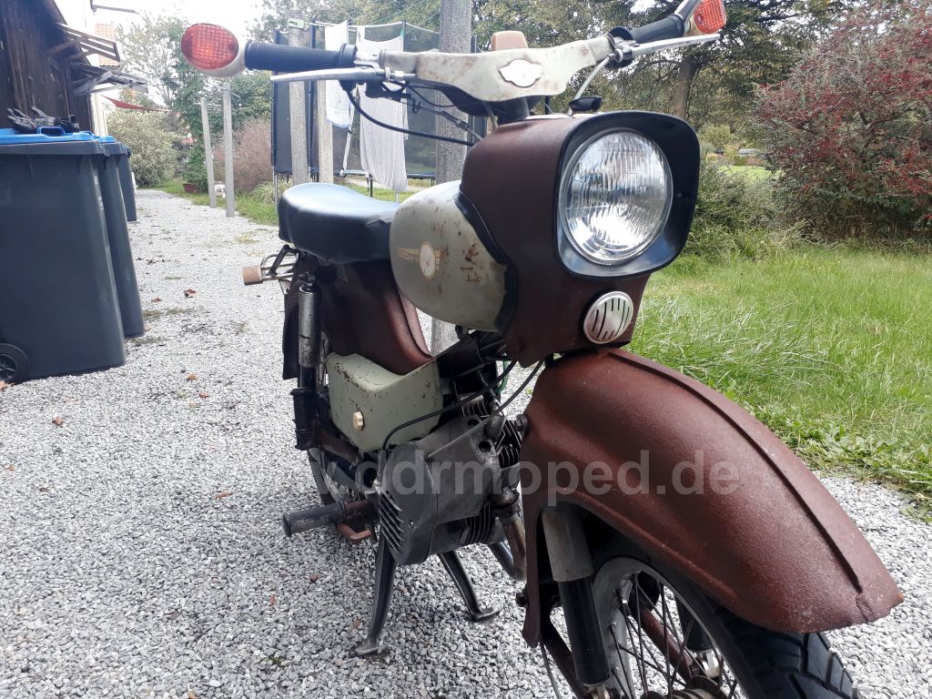

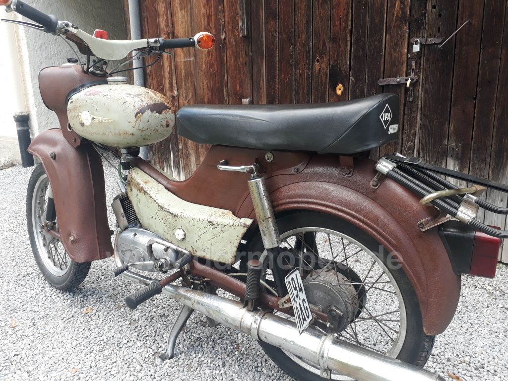

Sodala,
inzwischen sind die letzten Details fertig. Den gesamten Vogel habe ich nochmal großzügig mit Owatrol übergejaucht. Dazu habe ich ihn teilweise wieder zerlegt, damit es auch überall rankommt. Das ganze werde ich voraussichtlich während der Winterpause nochmal wiederholen. Er ist jetzt natürlich um einiges dunkler geworden, was ihm auch gut steht. Auch reibt sich der Rost jetzt nicht mehr ab. Etwas aufpassen sollte man im Werkzeugfach, da das Owatrol keiner Dauerreibbelastung standhält. Hier habe ich einfach einen Lappen ausgebreitet reingelegt, welchen man ja auch untwerwegs ab und zu mal brauchen kann.
Zudem habe ich nun einen schwarzen Lampenring montiert, welchen ich in Suhl erstehen konnte. Dazu mal eine Frage: Steht der Lampenring original etwas über die Lampenmaske? Bei dem beigen Lampenring, den ich vorher montiert hatte, war das nicht der Fall. Ist er vllt. von einer Schwalbe oder für eine Lampenmaske anderen Baujahres gedacht? Oder ist es ein Nachbau? Wer kennt sich da aus? _uhm.gif

Desweiteren habe ich Marcel's Rat befolgt und den Aufbockgriff hinten demontiert, damit keiner auf die Idee kommt diesen zu benutzen. Auch ein Mitbringsel aus Suhl ist der seitliche Aufbockgriff. Ein schönes Original, sogar mit ESKA Schraube. Leider habe ich ihn etwas zu übermütig mit Elsterglanz gesäubert, daher glänzt er schon fast etwas zu viel. laugh.gif

Wegen des Lampenrings, mach doch mal bitte ein Detailfoto von der Stelle wo er absteht, dann kann ich Dir mehr sagen.

So, nun endlich die versprochenen Fotos vom Lampenring.
Also der alte, beige Lampenring, verschwand komplett in der Lampenmaske und schloss auch gut damit ab.
Nun meine Frage dazu nochaml: Gab es verschiedene Ausführungen bzw. Unterschiede zwischen zwischen den schwarzen und den beigen Lampenringen? Oder ist das ein Nachbau-/Originalteil-Thema?
