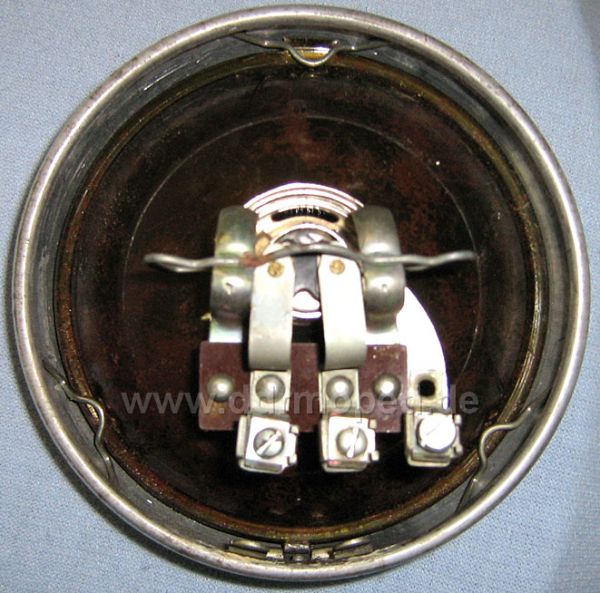

So müsste es aussehen. mfg Toni, der extra in die Werkstatt gerannt ist.

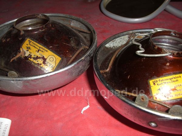

Ich habe noch mal ein Bild von beiden, mir vorliegenden Lampengläsern. Beide Reflektoren sind gleich (falsch?) eingesetzt. Kann das sein? Cloyd hat es eigentlich schon gesagt, irgendwie bleiben mir jedoch Zweifel. Meine Lampen sind etwas neuer und die Haltespangen sehen anders aus. Würde mich total freuen wenn Ihr noch mal ein schauen könntet wie das bei Euch ist (neuere Baujahre so ab 1961...) Irgendwie lässt es mir keine Ruhe. Ich habe hier zwei Lampengläser wo zufällig der Reflektor falsch eingesetzt ist? robert

| QUOTE (robbee @ 01.11.2009, 21:40) | Ich habe noch mal ein Bild von beiden, mir vorliegenden Lampengläsern. Beide Reflektoren sind gleich (falsch?) eingesetzt. Kann das sein?
Du versuchst, die Fassung vom SR1 in den Reflektor vom SR2 einzusetzen. Schau hier.

Ha! Wusste ich doch das da was nicht hinhaut. Ich will eben keine Fehler machen, darum gehe ich euch ja auch auf den Sender Den Reflektor samt Lampenring habe ich so wie er auf dem Foto erscheint aus meinem SR2E ausgebaut. Ich habe nichts verdreht. Der Reflektor sitzt bomebfest. Genau die gleiche Position hat auch mein Ersatzlampenring (Glas) samt Reflektor. Ihr meint also das die Birnenfassung falsch ist??? robert
