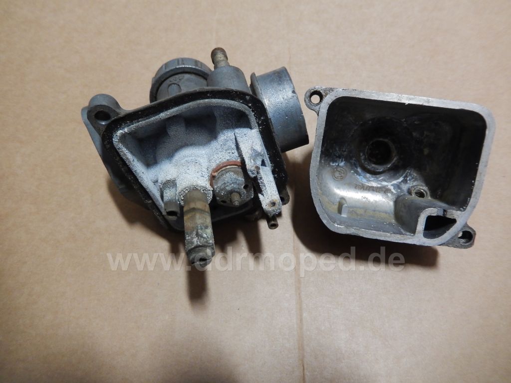

nächste Baustelle Vergaser.
Da denkste Du machst ihn mal schön sauber ... Pustekuchen!
Es ist ein 16N1-6 mit einer 67HD?
Der Motor hat noch den Dreiecksflansch.
Was kommt denn da nun rein?
16N1-1 oder 16N1-6?
Gruß Bernd

Pyramidenverleih
Geschrieben am: 18.02.2020, 09:11
Beiträge: 794
Mitgliedsnummer.: 10147
Mitglied seit: 21.07.2018
Wenn ich es richtig sehe, gehört zum alten Zylinder mit Dreieckflansch ein 16N1-1 Vergaser dran?
Am alten Vergaser (wenn er überhaupt dazugehörte) 16N1-6 ist eine 67er HD und nicht mal mehr die Startdüse vorhanden.
So langsam kommt mir der Star wie eine zusammengesteckte Restekiste vor
Gruß Bernd

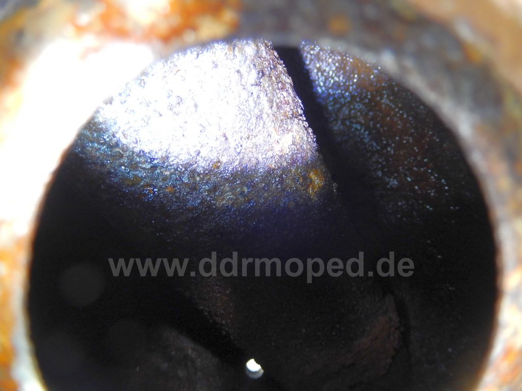

So, der Tank nach 2 Tagen Klorix.
Der ganze undefinierbare Schmotter ist raus und jetzt kommt das ganze Elend gut zum vorschein.
Aber selbst der Ablauf ist wieder gut sichtbar und frei.
Wenn ich da rein schaue wundert es mich eigentlich das der Tank noch Dicht ist.
Ich denke das da auch die Phosphorsäure an ihre Grenzen kommen wird, es ist wohl eher ein Fall zum Sandstrahlen und damit ein hohes Risiko für den Lack.
Hat da schon jemand Erfahrung mit dieser Rostdicke im Tank?

Simson Liebhaber
Geschrieben am: 19.02.2020, 17:31
Beiträge: 1315
Mitgliedsnummer.: 5822
Mitglied seit: 06.09.2012
Ich hab mit Zitronensäure und heißem Wasser immer gute Ergebnisse erzielt. Wenns mal extrem war, hatte ich nach 2 Tagen neue Säure reingekippt und die Tanks sind bisher immer geworden.

Was kommt jetzt für ein Vergaser ran 16N1-1 oder 16N1-6 ?
Zylinder mit Dreiecksflansch.

ddr-driver
Geschrieben am: 19.02.2020, 18:37
Beiträge: 2867
Mitgliedsnummer.: 7174
Mitglied seit: 22.02.2014
Vergaser 16N1-1. Ich lasse die Tanks grundsätzlich innen Sandstrahlen, den Lack um das Tankdeckelloch mit ein paar Schichten Panzertape abgeklebt. Wird wunderbar. smile.gif

Geschrieben am: 19.02.2020, 20:03
Beiträge: 4434
Ich nehme immer Spaxschrauben oderr 1,5 kg Straßensplit oder Glasscherben, die ich mit Wasser bei verschlossenen Öffnungen im Tank eine ganze Weile hin und her schüttele. So wird der grobe Rost und Dreck schon erstmal rausgehobelt.
Dann den Tank mit Wasser ordentlich ausspülen, leeren, ein paar Packungen Zitronensäure (Rossmann) mit kochendem Wasser einfüllen und dann den Tank so gefüllt über Nacht stehen lassen. Eventuell zwischendurch mit einem Tauchsieder auch noch mal heiß machen. Morgens dann entleeren, mit Spiritus gut ausspülen und dann mit einem Fön oder besser einer Heißluftpistole trockenblasen.
Dann ist der Tank innen soweit sauber, dass man ihn ohne Bedenken wieder einbauen kann.
Statt Zitronensäure kannst du notfalls auch Essig-Essenz aus der Kaufhalle nehmen und den Tank damit fluten.
300TDTurbo
Geschrieben am: 20.02.2020, 15:10
Beiträge: 299
Mitgliedsnummer.: 10075
Mitglied seit: 04.06.2018
QUOTE (Pyramidenverleih @ 19.02.2020, 18:03)
Das ist eine richtig fette Schicht,
aber werde da mal nen kleinen Tauchsieder mit reinhängen.
Hat ja nen paar Tege Zeit, gibt ja noch genug zu tun.
Mach dir da mal keine Sorgen.
Meiner sah viel, viel Schlimmer aus. Ich hab zuerst mal eine Bremsenreinigerkappe voll losem rost rausschütteln können. Sieht oft schlimmer aus, als es ist. Ein hundertstel Metall wird zu sehr viel Rost.
Zuerst mal zur Phosphorsäure. Die löst den Rost nicht, die wandelt Rost nur um. Außerdem reagiert sie mit blanker Metalloberfläche so, dass diese nicht mehr oxidieren kann.
Daraus folgt, dass der (lose) Rost erstmal vom Metall entfernt werden muss, bevor du die Phosphorsäure reinschüttest. Dazu dient die Zitronensäure. Ich beschreib dir mal meine Vorgehensweise.
1, Vorbereitung
Zuerst habe ich den losen Rost einfach herausgeschüttelt, ohne vorher Spaxschrauben oder Kies in den Tank zu tun. Könnte man aber auch mit Spax machen, ist dann wahrscheinlich auch besser. Dann habe ich ihn ein bisschen mit Druckluft ausgeblasen. Daraufhin habe ich den Tank mit ca. 0,5l Aceton gespült. Die 0,5l habe ich in 2 oder 3 Durchgängen eingefüllt, durchgeschüttelt, und ausgespült. Dann habe ich den Tank auslüften lassen, sodass das ganze Aceton verdampft war.
2, Zitronensäure
Daraufhin habe ich ca. 10 gehäufte EL Zitronensäure (also das Pulverkonzentrat) eingefüllt. Dann den Tank mit kochend heißen Wasser bis er ganz! voll war aufgefüllt. Nach einem Tag, habe ich den Deckel abgenommen und nochmal Wasser aufgefüllt, anscheinend war noch irgendwo eine Luftblase, Deckel wieder drauf und einwirken lassen. So habe ich den Tank, eine Woche stehen lassen, weil er ja so stark verrostet war. Ich habe nichts mit einem Tauchsieder erhitzt. Nach dieser Woche habe ich die Zitronensäure ausgelassen und den Tank nochmal mit bisschen Aceton nachgespült und ausdampfen lassen, bis wirklich der ganze Dreck draußen war. Nun war der Tank von innen wirklich schön blank und absolut Rostfrei. Das ganze hält aber nicht lange, wenn man nicht gleich Sprit drauffüllt oder das blanke Metall noch weiter behandelt.
3, Phosphorsäure
Nun habe ich die Phosphorsäure eingefüllt. Von der 1L Flasche habe ich zuerst ca. 150ml eingefüllt und schön geschüttelt bis alles wirklich gut verteilt war. Die erste Ladung habe ich nach 10-15min. Einwirkzeit dann wieder abgelassen. Dann habe ich nochmal ca. 250ml aufgefüllt mit der Phosphorsäure und nochmal durchgeschüttelt. Diese habe ich dann insgesamt 2 Tage einwirken lassen und immer wieder (2-3 mal pro Tag) mal durchgeschüttelt. Nach den 2 Tagen habe ich dann die Stopfen entfernt, die Phosphorsäure abgelassen und den Tank austropfen und austrocknen lassen. Dann entweder nochmal mit Aceton ausspülen oder gleich mit Gemisch volltanken. Man hat richtig schön gesehen, wie die Phosphorsäure gearbeitet hat. Das Metall hat sich verfärbt und sah fast aus wie verzinkt.
Tipps:
Wichtig ist, kein Wasser benutzen um die Säuren auszuspülen, sonst hast du gleich wieder Flugrost drin, der dann aber nach einer erneuten Phosphorsäurekur wieder verschwindet.
Verschlossen habe ich den Tank mit einem Gummipilz von der Sitzbank und dem Standard-Tankdeckel.
Die Oberfläche, die mit der Phosphorsäure reagiert hat ist überlackierbar. Hier kann also nochmal ein Speziallack für Tankinnenseiten aufgetragen werden (War bis jetzt meiner Meinung nach nicht nötig.
Schau, dass keine Phosphorsäure auf den Lack kommt. Beim Schüttel einen Lappen auf den Tankdeckel legen, damit durch die Entlüftung keine Säure auf den Lack kommt. Aufpassen, dass der Stopfen nicht rausfliegt.
Trag säurefeste Gummihandschuhe wenn du mit den Säuren spielst. Hör auf den Tank, wenn der zu blubbern anfängt, nimm den Deckel ab, dass der Druck weg kann. Stell ihn immer auf einen Eimer ab, der den ganzen Inhalt auffangen kann, falls sich der Stopfen unten lösen sollte, oder er doch irgendwo komplett durchgerostet ist.
So der Roman ist nun zu Ende, das sind die Erfahrungen die ich mit meinen Tanks von der S51 und dem Star gesammelt habe. Hab vieles Probiert, verändert, und nach dem ein oder anderen Maleur auch mal wieder von vorne angefangen. Diese Vorgehensweise hat sich aber bei mir bewährt. Wahrscheinlich ist es auch nicht nötig die Zitronensäure eine Woche drin zu lassen, bei mir hat sichs aber so ergeben.
