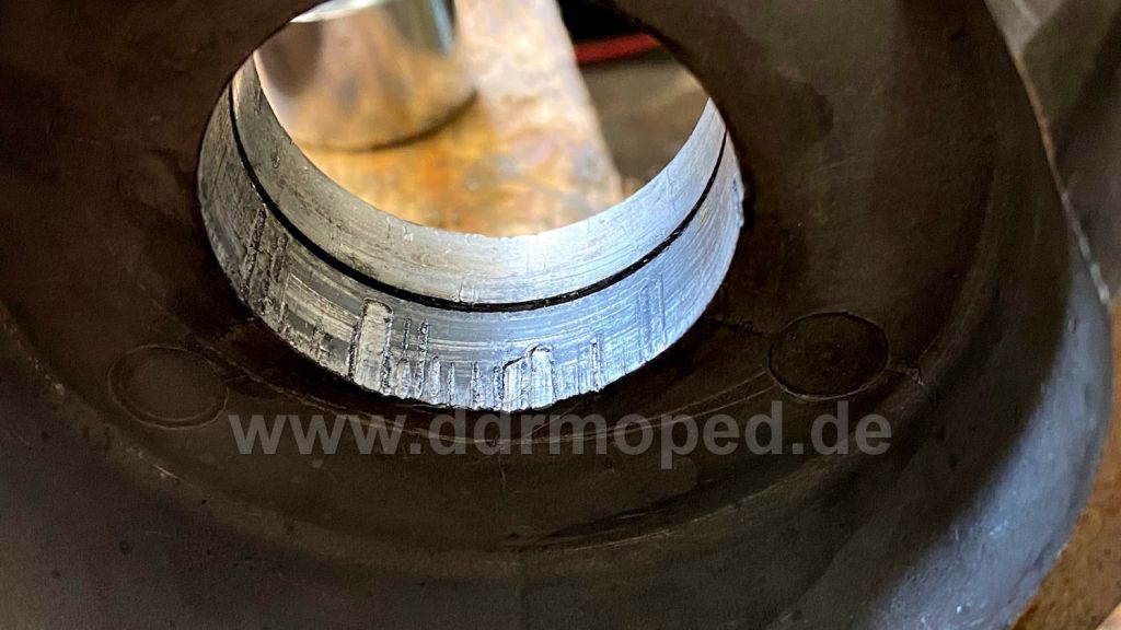

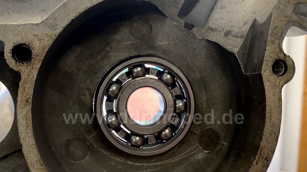

Hier mal der ursprüngliche Motor, der regeneriert werden sollte. Da waren wohl die Lagersitze mal stark verschlissen. Und somit hat mal jemand die Lager mit Körnerschlägen bearbeitet. So haben die echt stramm im Gehäuse gesessen. Hat beim Ausbau halt starke Spuren hinterlassen.

Mit einem Körner wird bei einem Außenring vom Lager aber nix. Da wurde die Oberfläche elektrisch traktiert. huh.gif dry.gif
Ich schätze, die Sitze im Gehäuse sind komplett hin. Da schimmert ja das Licht durch.
Ist das Gehäuse mit oder ohne Wedi für die Pedalwelle?

das sieht aus, als hätte man mit dem E-Schweißgerät ein paar Punkte auf den Lagerring gesetzt, könnte aber auch Lötzinn sein. Mit Zinn Lagersitze retten war nicht unüblich in der Mangelwirtschaft, aber so muss es dann auch wieder nicht aussehen.

Ok da hat wohl jemand mit dem Schweißgerät drauf gehalten. Das Gehäuse ist jedenfalls Schrott. Ist ein Gehäuse ohne Wedi für die Pedalwelle.

Wieso Schrott? Du weißt doch jetzt wie es geht. Warum sollte was damals funktionierte heute nicht auch gehen. Also Schweißgerät raus und Feuer frei.

Seh ich auch so, ein Lager muss ja nicht abdichten, nur stramm sitzen muss es.

.....es gibt mittlerweile auch Ausgleichsbuchsen für Lagersitze. Für die Wellen gibt es ja so etwas auch.

Falls man solche Buchsen einsetzen will, muss man aber auch auf ein passendes Maß ausfräßen. Jetzt ist es mehr eine Ei-Form.

gut RH 50 Gehäuse gibt es doch nun noch zu hauf....
Diese Wissenschaft würde ich verstehen, wenn es sich um ein altes NSU Vorkriegsmotorgehäuse handelt.
Wenn Du ein Gehäuse brauchst, melde Dich einfach.
Ps. es gibt auch Kugellager mit Übermaß.
