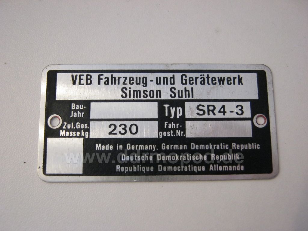

Hier nochmal ein kleines Schmuckstück. Habe endlich ein originales Blanko in alter Auführung bekommen. wub.gif

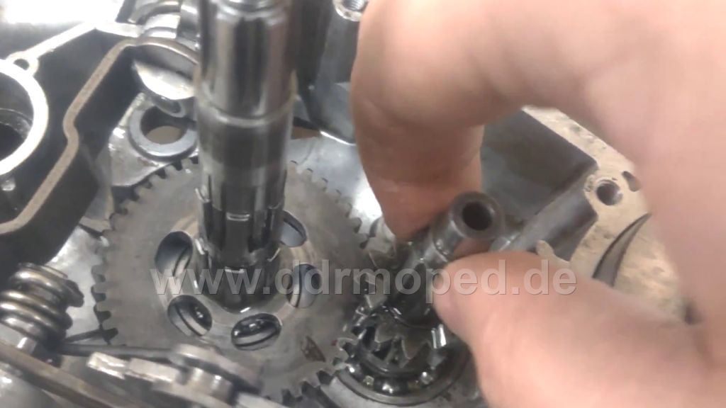

Dann der Motor, der mir ein bisschen Kopfschmerzen macht.
Wollte den Motor vergangenes Wochenende zusammenbauen. Dabei viel mir auf, das wenn ich Kupplungs- sowie Abtriebswelle drehe, es auf einer Position den Losrades vom 1. Gang so schwer zu drehen geht.
Hatte denn die Ritzel ganz vorsichtig mit Schlüsselfeilen nachgefeilt und es ging wesentlich besser. Habe dann beide Hälften zusammen gesetzt und dann wieder das gleiche Problem. Bei 4 Zähnen des Losrades hackt es extrem. Ich habe die Abtriebswelle nicht mehr mit den Fingern gedreht bekommen an der Stelle. Werde wohl erstmal noch ein neues Losrad besorgen müssen. sad.gif

QUOTE (Thommy'Simson @ 23.04.2021, 14:37)
Ich bräuchte für meinen 65er Star auch noch ein Typenschild. Bisher war die Suche leider vergeblich.

Mal was Anderes, ich hatte heute mal 2 Abtriebswellen vom M54 in der Hand.
Dort hat die eine Welle ein Schaltrad mit runden Fenstern und die Andere eins mit ovalen Fenstern.

QUOTE (smartsurfer81 @ 04.05.2021, 22:09)
Genau dort habe ich auch schon welche gekauft.
Habe jetzt auch bei Engisch bestellt.
Ja, bei mir war das Losrad mit ovalen Löchern und habe jetzt eins mit runden Löchern verbaut. Keine Ahnung warum oder wieso es da Unterschiede gibt. hmm.gif
