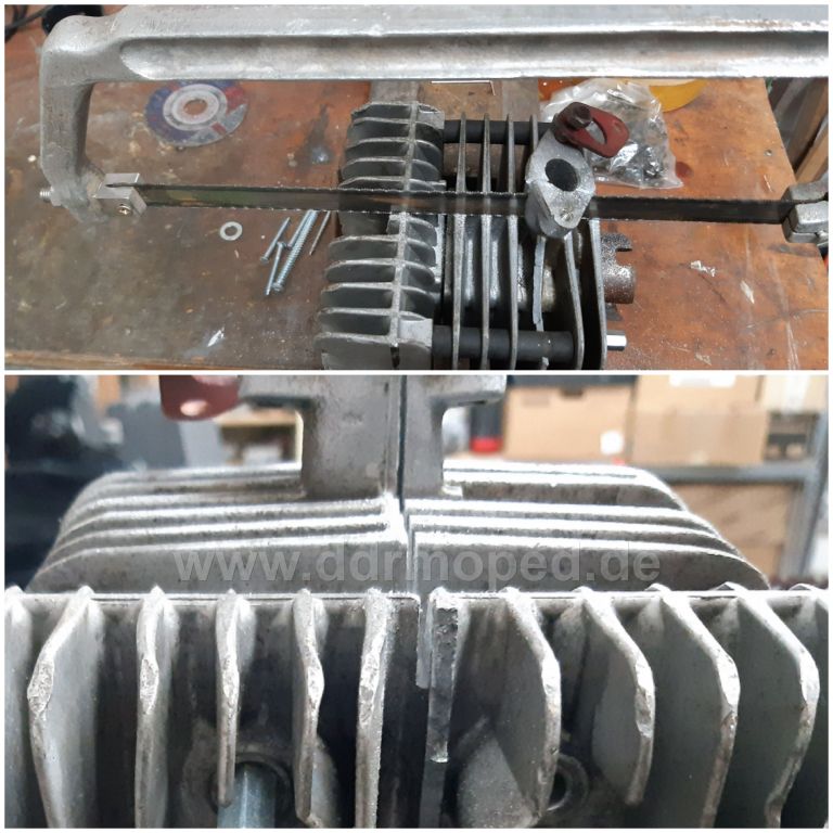

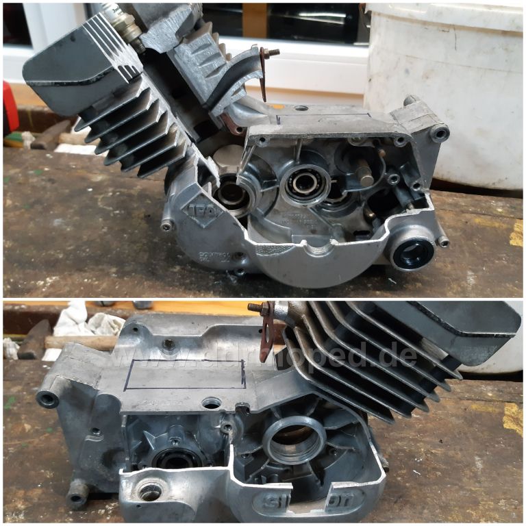

Da ja der Motor meiner Schwalbe sich beim Zerlegen leider als nicht nummerngleich herausgestellt hat und sich auch schon einige Schrottteile vom M500 angesammelt haben, kam ich auf die Idee, daraus ein Schnittmodell zu bauen. Das Gehäuse ist soweit fertig präpariert, es fehlen nur noch die Schnitte für das Getriebe-Sichtfenster. Die Schnittkanten werden später noch rot angemalt.
Eventuell baue ich noch einen kleinen E-Motor dran, welcher den Motor über die KW zündungsseitig antreibt. Ansonsten eben manuell betrieben mit Ratsche. hmm.gif
Gruß Andreas
Hast aber sauber gesägt. Früher mussten das die Lehrlinge in den Betrieben von Hand sägen und dann Flächen feilen. Kann heute keiner mehr!
Ob du für den Zusammenbau die Lagersitze auf den Wellen noch bissel verjüngst?! Nicht dass dann irgendwo was bricht.
Fehlt noch ein halbierter Vergaser und bissel Licht für nächstes Weihnachten! thumbsup.gif

Danke fürs Lob. Ich habe tatsächlich alles von Hand mit einer halbstumpfen Metallsäge bearbeitet. Beim Zylinder hat das für die beiden Schritte je fast 20min gedauert. Die Kühlrippen waren ja noch relativ schnell durch, aber der Zylinderkörper an sich hat schon viel Arbeit verlangt. laugh.gif
Ich nehme ja die ganzen Lager und Wellen, welche vorher verbaut waren und so zusammen liefen. Die sind alle so extrem ausgelutscht, dass ich sogar die Kurbelwelle im kalten Zustand ins Lager reinschieben kann. ph34r.gif
Gruß Andreas
Da schmecken dann die Klöße doppelt so gut!!!

Getriebe würde ich Sichtfenster oben machen. Beim Ziehkeilgetriebe sieh man eigentlich nicht viel...
Sichtfenster kommt wie gesagt noch rein, ist ja schon angezeichnet. wink.gif

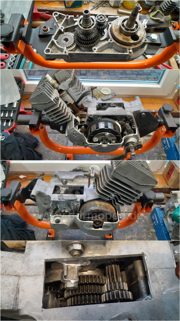

@Otto: Das Sichfenster hab ich natürlich mit der Flex reingeschnitten. laugh.gif
Nachdem ich das ganze Jahr über keine Zeit mehr für dieses kleine Spaßprojekt hatte, hab ich die letzten Tage mal die besten Schrottteile aussortiert und den Motor gestern zusammen gebaut. Läuft mit Akkuschrauberantrieb ganz gut. laugh.gif
Hier erstmal ein paar Bilder. Videos lade ich dann noch bei Youtube hoch und verlinke sie hier.
Ich würde es aber langsamer laufen lassen. Prober mal einen Scheibenwischermotor.

Beim Sägen mit der Flex bitte Mund Nasenschutz aufsetzen.

evtl. könntest du noch, je nach Belieben, die Schnittkanten farbig absetzen. Meistens waren die rot bei solchen Modellen.

Ja, irgendwo hab ich hier noch einen oder zwei Wischermotoren rumfliegen.
Oh ja, da flogen die Späne wirklich überall hin.
Die Kanten werde ich eventuell noch mal anmalen.
