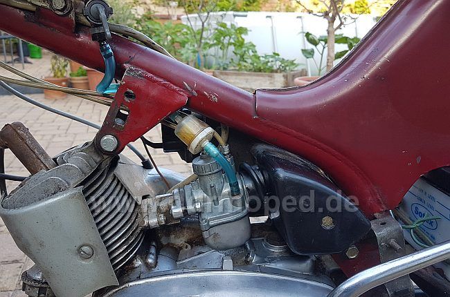

Mittlerweite habe ich ihn so weit, dass er sich aus eigener Kraft fortbewegt. Im Vergaser war ein grüner Schleim, der kaum weg zu bekommen war, die Bremsen mussten eingestellt werde, eine Batterie wurde verbaut und die Elektrik wieder in Gang gesetzt. Was mir als Erstes aufgefallen ist, ist dass die Verbindung vom Luftfilter zum Vergaser irgendwie nicht original sein kann. Es wurde ein Gummistutzen vom S50 irgendwie zurechtgeschnitten.

Wenn er so aussieht, ist er korrekt.
https://kultmopeds.de/Vergaser-Luftfilter-A...r-Spatz-Habicht
Dein Bild ist zwar etwas unscharf, aber das Teil scheint richtig zu sein.
Wichtig ist, dass der komplette Luftfilterkasten dicht ist, also keine ausgebaddelten Dichtungen und alle Spangen dran. Sonst kann es passieren, dass er Nebenluft zieht und z. B nur mit gezogenem Choke fährt

@Thorsten - die Dichtung vom Luftfilter ist tatsächlich defekt - es fehlt ein Stück und der Gummiflansch ist gerissen - Danke!

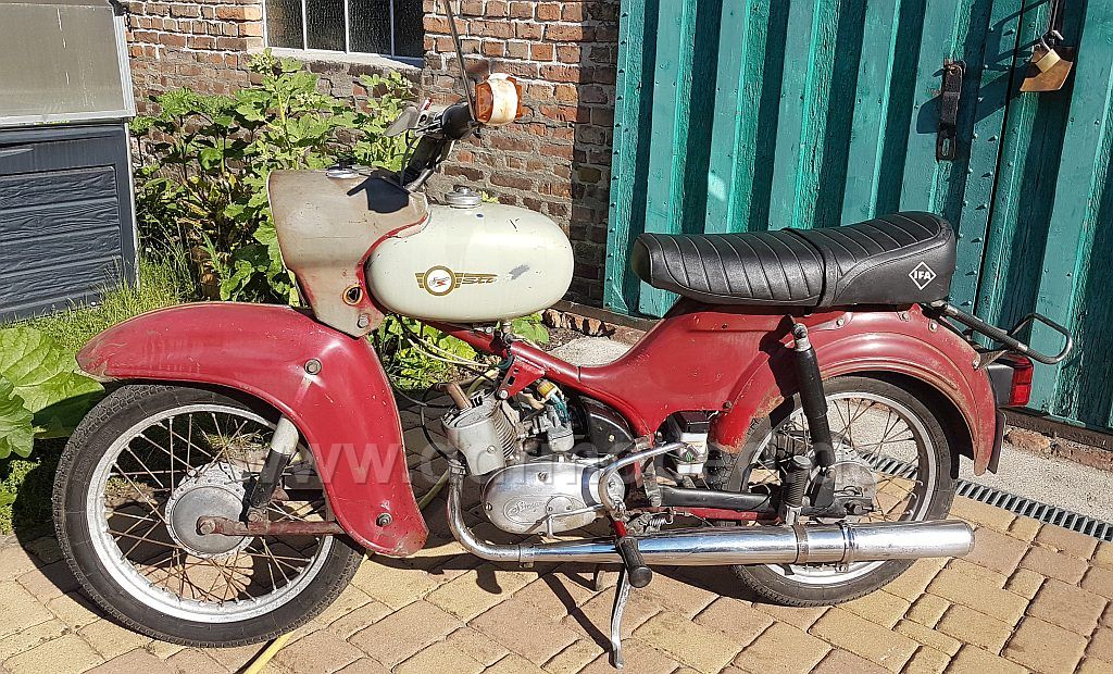

Die nächsten Fragen stellen sich schon: Welche Außenspiegel gehören an den Star, Baujahr 1971?
Nierenspiegel oder Rechteck?
Fallen Euch auf den beiden Bildern noch irgendwelche Details auf, die überhaupt nicht passen?

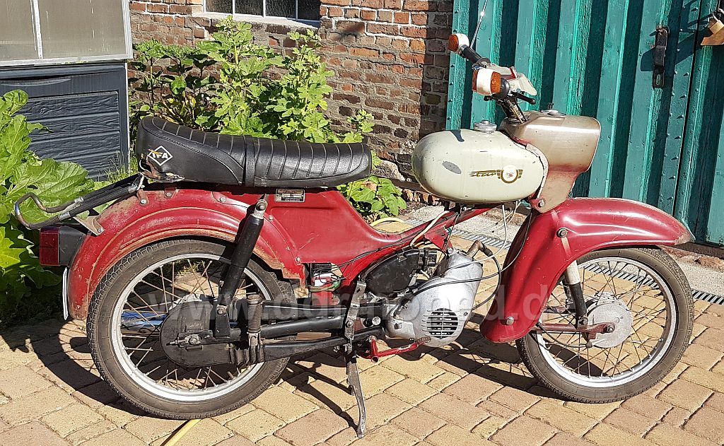

blauemaus
Geschrieben am: 05.06.2022, 15:41
Beiträge: 482
Mitgliedsnummer.: 10194
Mitglied seit: 21.08.2018
Die andrere Seite

Die Sitzbank ist falsch.

Hallo Micha. Es ist natürlich nicht so einfach, zu sagen, was falsch ist und was nicht, wenn man das richtige Baujahr nicht weiß. Ich empfehle dir, die Suche zu benutzen, ist zwar nicht sehr anwenderfreundlich, aber nutzbar. Ist halt etwas aufwändiger. An deinen Star müsste nach meiner Meinung eine kurze graue Sitzbank ohne Zierleisten, Stoßdämpfer mit oben grauer Plastehülse, Rücklicht tundragrau und kleiner, rechteckiger Spiegel, Auspuff mit Spitztüte.

habe heute die Dichtungen vom Luftfilter ersetzt. Jetzt läuft der Motor ohne Probleme und beschleunigt einwandfrei!
