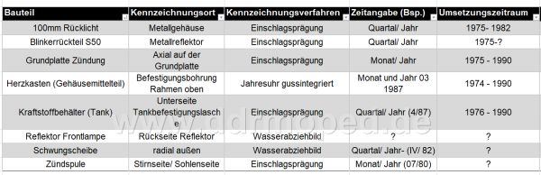

Hallo zusammen,
weiter geht's bei diesem spannenden Thema! Ich habe eine Liste angelegt um eine entsprechende Übersichtlichkeit zu generieren. Danke für die bisherigen Nennungen _clap_1.gif
Ich bin weiterhin an Input interessiert. Sollte euch was in der Werkstatt auffallen --> Bild schießen und ab damit hier in die Kommentare. Danke vorab! thumbsup.gif

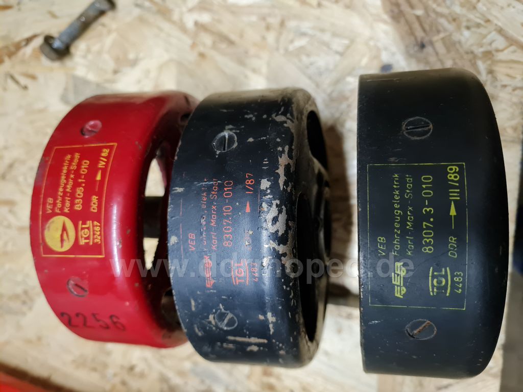

Um das Thema weiterhin interessant zu gestalten, war ich auch im Lager und habe Bilder gemacht.
Anbei ein Bild des Wasserabziehbild von Polräder aus den Achtzigern.

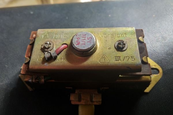

Mir fällt da noch die Ladeanlage hinter dem Zündschloss ein. Auch diese verfügt über eine Stempelung Quartal (römische Ziffern)/Jahr.

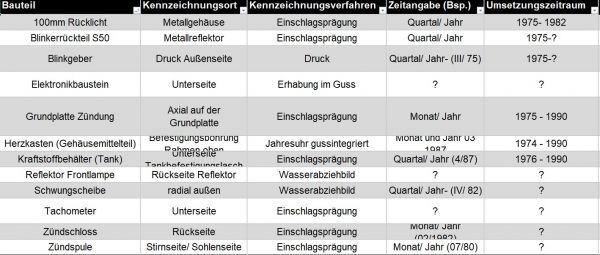

Hallo zusammen!
Vielen Dank an der Stelle für eure Beiträge und die Bilder. Wir haben schon ein paar Dinge zusammengetragen.
Ich würde gerne noch 3 Bauteile ergänzen:
  • Tachometer
  • Elektronikbaustein
  • Ladeanlage
Bilder werde ich die Tage noch nachreichen.
Der aktuelle Stand meiner Liste findet ihr anbei.

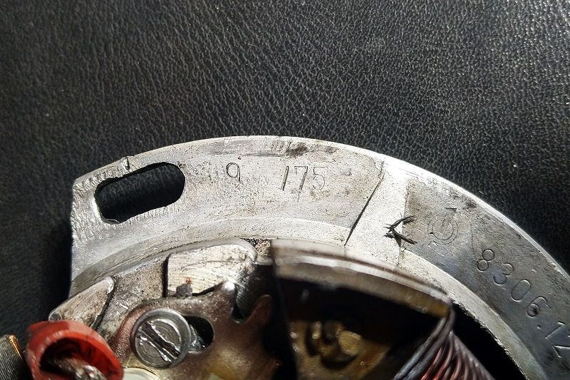

Grundplatte | axial auf der Grundplatte | Einschlagsprägung | Monat/ Jahr
Dazu noch ein Bild:
Ich meinem Falle 9/75

Nun mal noch das Bild dazu:
Dargestellt wie bei beim Schwungrad Quartal/Jahr
In diesem Falle III/75
