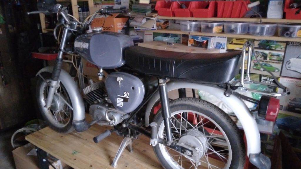

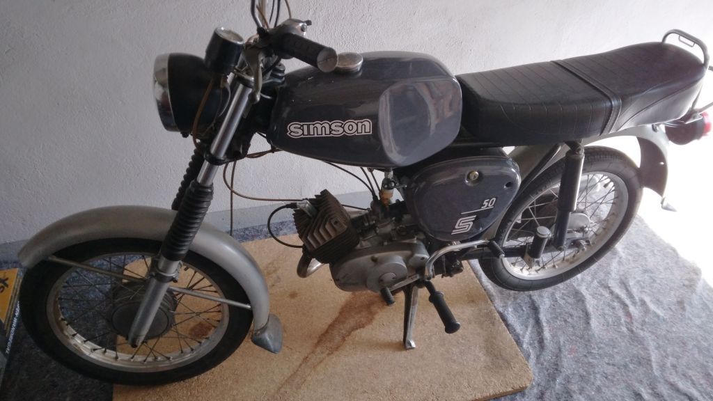

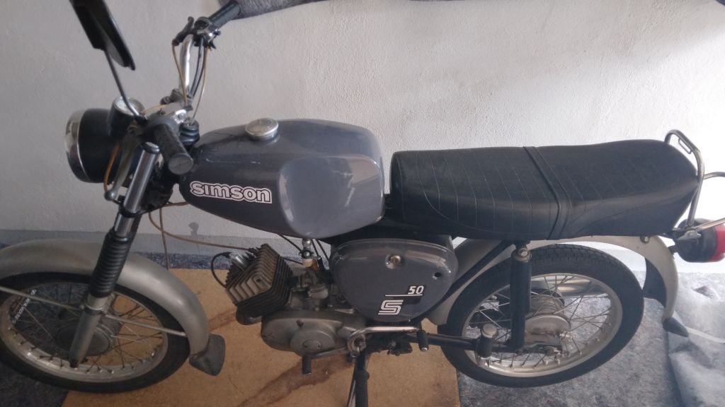

Bin ja beruflich viel im Brandenburgischen unterwegs und habe mir unlängst
wieder ein neues Projekt mitgebracht.
Das Teil war recht günstig, wenn man es noch so sagen kann,
bei Anzeigen in der Bucht werden für irgendwelchen Müll Preise
jenseits von gut und böse aufgerufen , unglaublich.
Das war hier glücklicher Weise nicht der Fall, das ich garnicht überlegen brauchte,
das Möp mitzunehmen.
Es handelt sich hier um eine S50 N aus 1977, läuft , Papiere vorhanden .
Wurde auch schonmal chick gemacht, aber nicht so mein Fall.
Ich werde sie wieder auf orginal zurückbauen , gefällt mir persönlich besser. _clap_1.gif

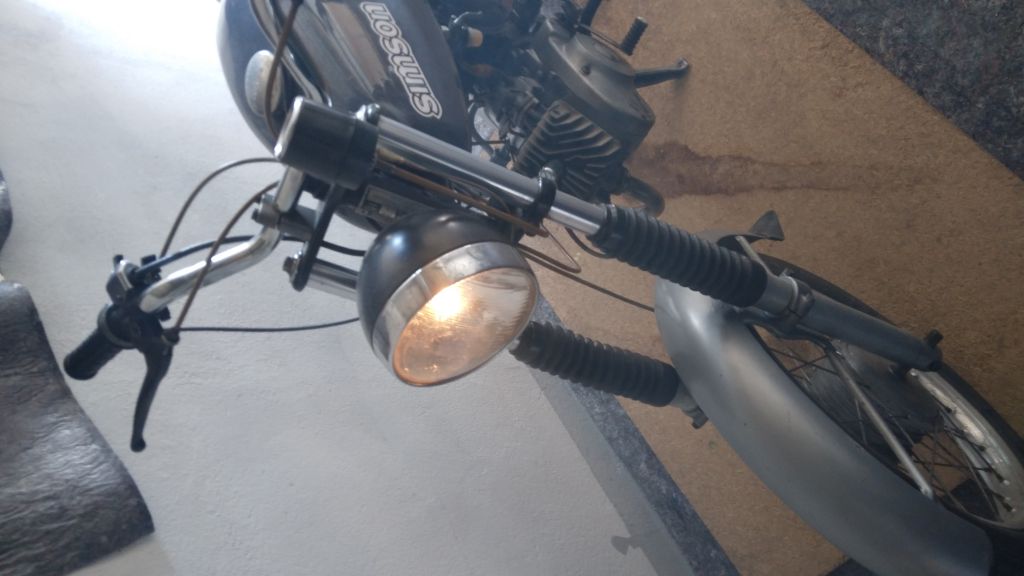

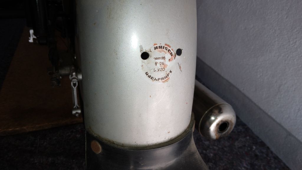

Leider durchbohrt , Schade.

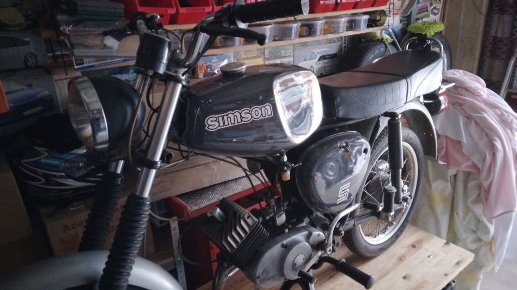

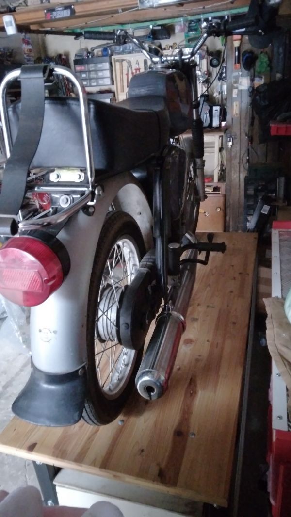

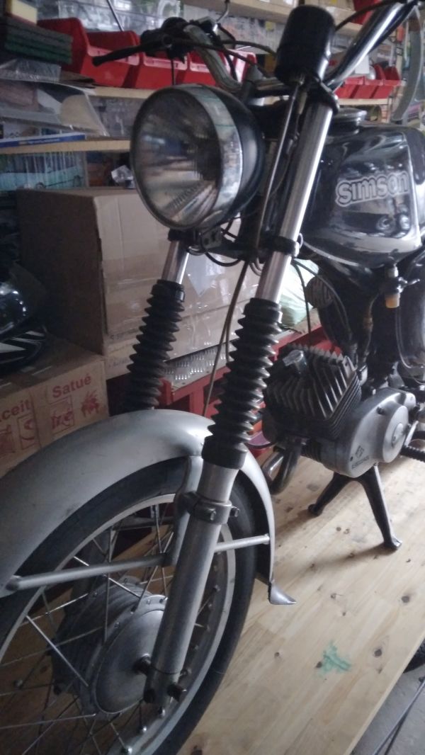

So .
Moped vom Lager in die Schraubergarage geholt
und auf den Schraubertisch gestellt.
Erstmal eine Bestandsaufnahme machen und kucken,

Was mir auf den Bildern so auffällt: hmm.gif
-linker Seitendeckel muss ohne Zündschlüsselloch
-falscher Sitzbezug
-natürlich die Lackierung vom Lackset samt falscher Aufkleber
-Faltenbälge an der Telegabel
-falscher Lenker
-falsche Griffgummis
-Tacho auf der falschen Seite
-die Speichen müssten 1977 noch 1-fach gekreuzt gewesen sein? (bin mir da aber nicht sicher)
-falscher Rückspiegel
Erstaunlich ist, das die originalen grauen (mittlerweile in beige verfärbten) Bowdenzüge überlebt haben! thumbsup.gif
Ansonsten sieht sie gar nicht mal so verbaut aus.

Ja, Lackset ist Nachbau und kommt auf alle Fälle weg.
Orginale S50 Sitzbank habe ich auch schon liegen .
Tacho ist ja schnell auf die andere Seite getauscht,
warum der da ist , keine Ahnung.

QUOTE (S50B-Fahrer @ 17.03.2024, 13:59)
-falscher Lenker
Moin,
in wie fern falscher Lenker?
Mfg Philipp alias Freak

QUOTE (Freak @ 20.03.2024, 10:56)
-falscher Lenker
Moin,
Ist ein hoher von der Enduro

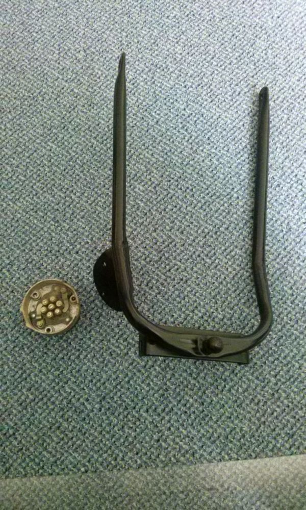

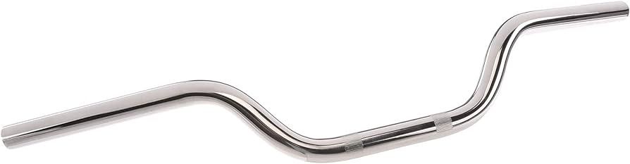

Nee, nee, nee .
Die Bilder teuschen .
Das ist ein ganz normaler S 50 Lenker.
vllt. bissel auf max. hochgedreht aber kein Enduro.
Enduro ist doch 20 cm oder so was , bei dem hier passen ja noch
die alten Bowdenzüge und die würden bei Enduro doch nicht passen , Oder ?
Bin heute nicht in der Garage, aber ich messe das demnächst mal nach ,
wie hoch der ist.
Bilder vom normalen und von der Enduro.
