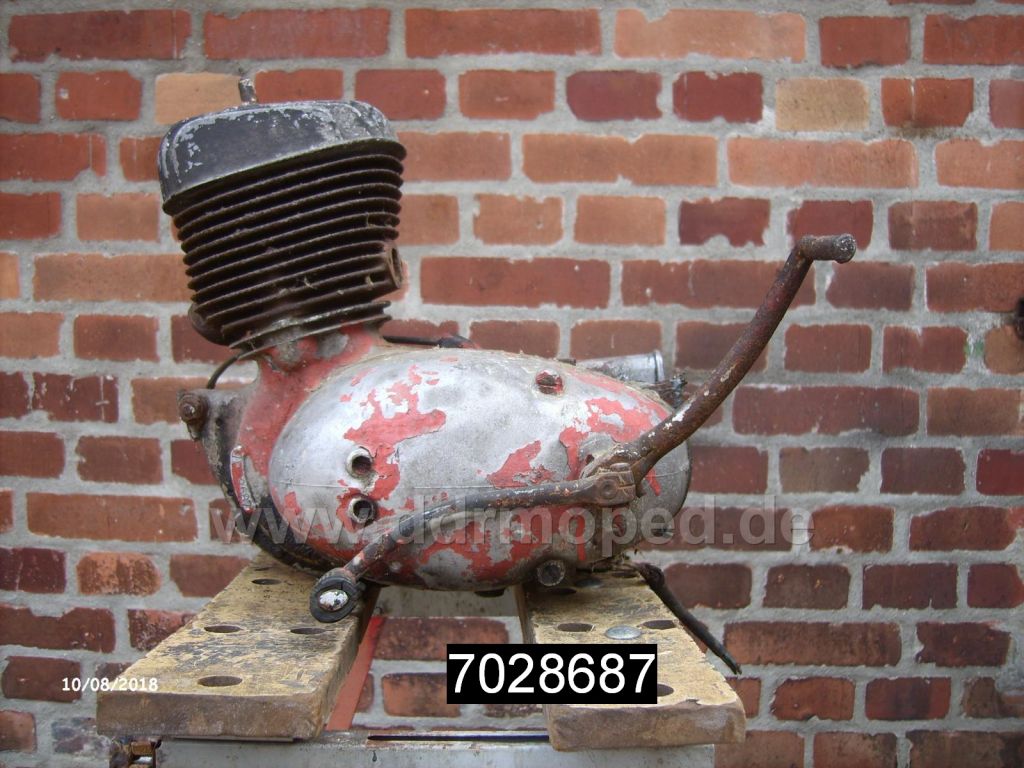

Was steht auf der Lima bei dem Motorfragment? Jawa und MZ haben sich meist auf dem Kupplungsdeckel verewigt. Aber es könnte ein 125er Motor sein.
1986-2016 Der Roller wird 30
SR 50 CE (neues Projekt)
Geschrieben am: 11.08.2018, 16:53
Letzte RT oder kleine ES würde ich behaupten. Gänge dann wahrscheinlich 4.

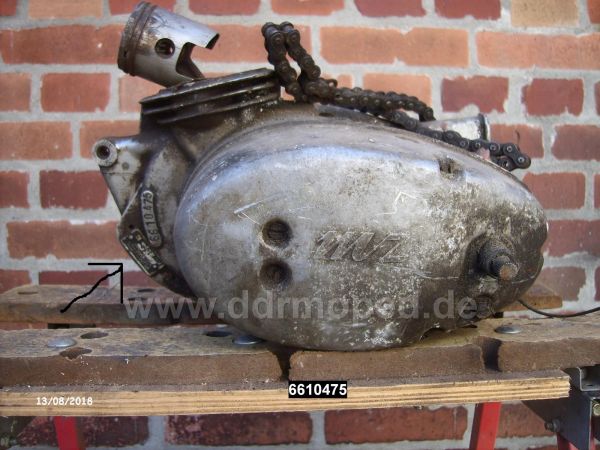

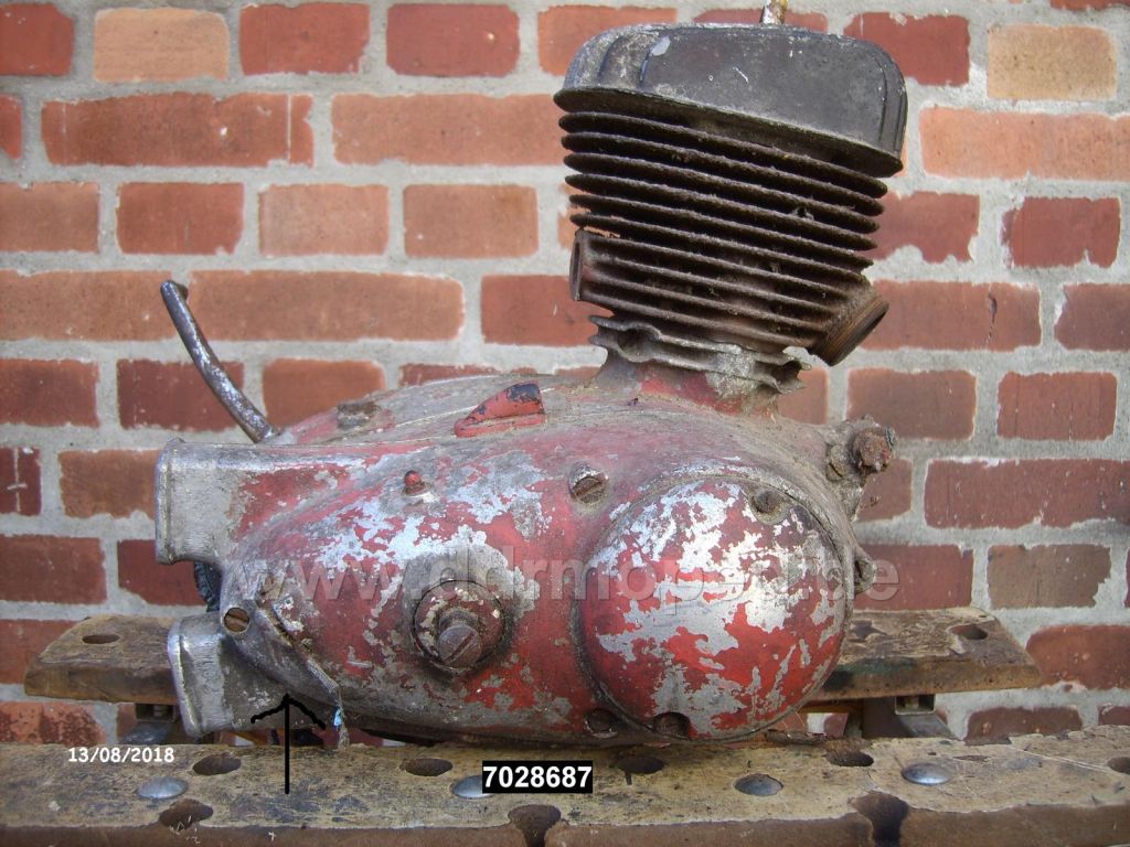

Habe die beiden Fragmente noch mal von der anderen Seite abgelichtet .
Beim ersten Motor kam ein Typenschild zum Vorschein (siehe Pfeil):
Beim zweiten Motor erkennt man , dass die hintere Bremse mittels Seilzug betätigt wurde (Pfeil).
Vielleicht ist es jetzt besser zuzuordnen zwecks Ganganzahl und MZ-Typ hmm.gif

Der erste Motor könnte ES 150/1 als auch TS150 sein, da wär ein Bild von oben noch hilfreich. Der zweite Motor gehört zu einer RT125/3 mit 4 Gang Getriebe.
Geh gleich noch mal vom 1. Motor ein Bild von oben machen !
Remo

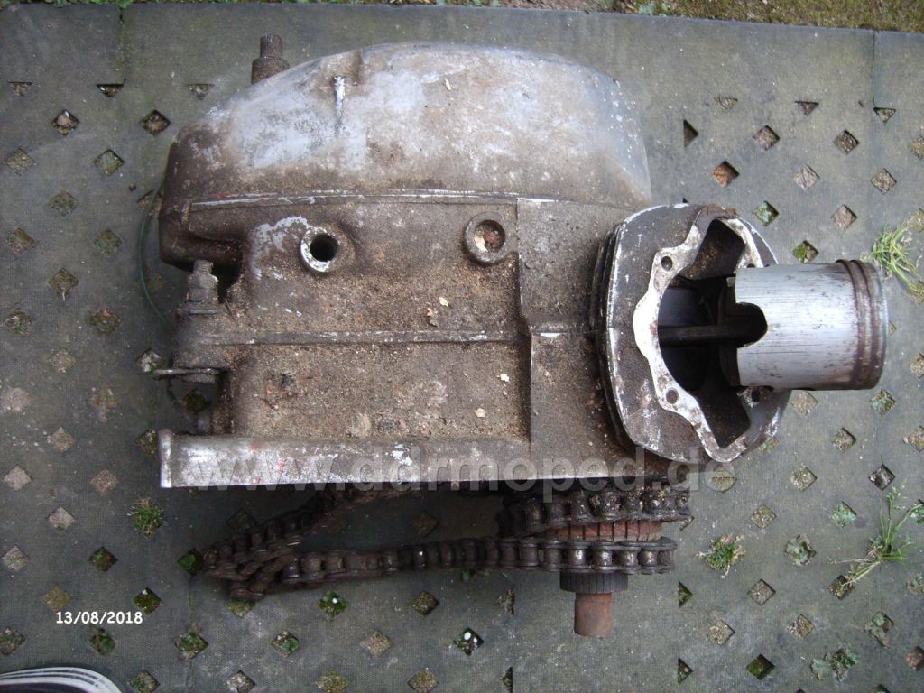

Hier ein Bild von oben .
Bin grade auf eine Idee gekommen :
Da ich bald eine Halbnaben-RT mit E-Rahmen von 1963 wieder aufbauen möchte , könnte man doch auch den 2. Motor dazu nehmen ? hmm.gif
Lässt sich der Lima-Deckel 1:1 tauschen?
Ich brauch die Ausführung mit Bremsstange .
Am 2. Motor ist ja die Bowdenzugaufnahme verbaut .
Aber bis jetzt ist der Motor noch fest und rührt sich keinen Deut . weep.gif
Schaun mer mal .

Der Limadeckel lässt sich 1:1 tauschen.
Der zweite Motor gehört zu einer TS150 Standartausführung. Der Anguss für den Drehzahlmesserantrieb ist vorhanden, aber ungenutzt.

QUOTE (ddr-driver @ 13.08.2018, 17:50)
Sieht eher danach aus, dass der Rest vom Drehzahlmessermesserantrieb noch drin steckt. hmm.gif
Lässt sich die Kurbelwelle drehen?
Grüße Mario

Sieht eher danach aus, dass der Rest vom Drehzahlmesserantrieb noch drin steckt.
War heut mal nachschauen , der Anguss ist noch verschlossen .
Jo , sie lässt sich noch drehen .

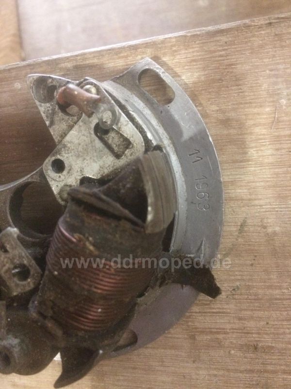

Ich hab hier eine Grundplatte mit der Nummer: 8306.8-100 ; laut Nummer Von Kr51 und Sr4.
Gestempelt ist die Zündung mit 11/1963.
Wurden diese für die Schwalbe schon so früh vorproduziert? Serienanlauf der Mokicks war ja erst 1964.
Schöne Grüße Julian
Sr2 Bj.59 Patinarestauration
SR4/4 Bj.73 Originalzustand
S51 B2-4 Bj.86 Restauration
Geschrieben am: 20.08.2018, 21:09
Beiträge: 15650
QUOTE (schwech1 @ 20.08.2018, 19:37)
Hey ho,
Alles richtig was du geschrieben hast. Damals gab es noch keine Just in time Produktion. wink.gif
