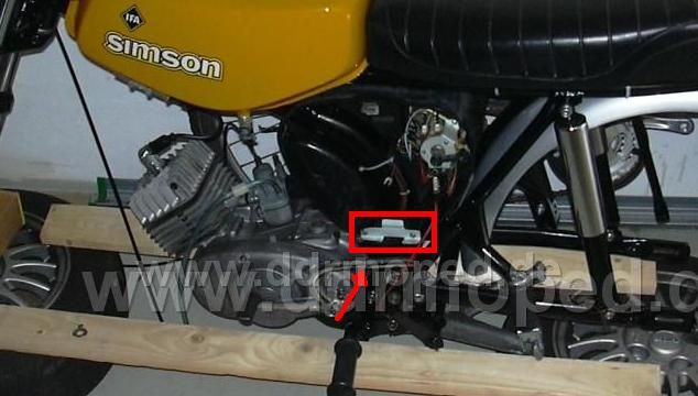

ich hab mal ein bisschen die bilder angekuckt und ein paar seiten früher mir angesehen,
kann das sein das du die scheiben oder distanzstücke an der schwinge falsch montiert hast?
die gehören doch zwischen motorträger und rahmen, die vertiefte seite in richtung motorträger , nicht zwischen motorträger und schwinge.
mfg david

ich hab doch nicht falsch gesehn, also zwischen schwinge und motorträger ist normalerweise nix.

Ja das stimmt. Hatten wir in einem anderen Fred auch schon festgestellt. Da passt grundsetzlich irgend etwas nicht. Auf der rechten Seite bekomme ich die Mutter nur 3/4 aufgeschraubt, weil der ganze Bolzen zu weit durch geht. Ich schaue mir das morgen noch einmal an. Trotzdem danke für den Tipp. Häuptling Adlerauge wink.gif
Ich gehe übrigends davon aus, dass diese Scheiben die Gummis der Motorhalterung vor der Hitze des Motors schützen sollen. Anders machen sie an dieser Stelle nähmlich keinen Sinn. Sie liegen ja nicht einmal richtig an den Gummis an.
Oder was meint ihr?

tja, woran das wohl liegt , das musste umbauen dann klappt das alles wieder richtig.
wegen hitze sind diese scheiben bestimmt nicht drin, da hinten endsteht kaum welche.

So...
ich bin schon wieder ein ganzer Stück weiter gekommen. Ich habe die Lagerschalten an der Motorhalterung nun umgesetzt.
Ich bin sogar soweit gekommen, dass die Kiste heute schon mal angesprungen ist.
Zwei mehr oder weniger GROßE Probleme habe ich da aber noch.
1. Der Lichtschalter ist wirklich nicht schön zu verkabeln und sitzt jetzta uch recht gequetscht am Lenker. Habt ihr evt. ein Foto für mich, wie die Kabel richtig liegen müssen? Ich habe mir von zwei Kabel leider schon die Isolierung zerstört und musste schon mit Schrumpfschlauch arbeiten.
2. Der Kickstarter schlägt an den Fußrastenträger an und hat mir dabei leider schon eine kleine Macke in die Pulverbeschichtung geschlagen. Selbst wenn ich ihn auf der Welle höher setze. Wirklich unschön. Ist das normal? Oder habe ich gar im Motor etwas falsch verbaut, dass der Anschlag zu weit hinten ist. unsure.gif
