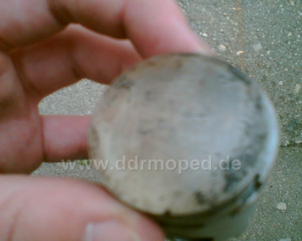

So, habe jetzt den zylinder + Kopf abgenohmen und den Kolben abmontiert. So, die lager scheinen ok zu sein. ich habe mal die pleulstange versucht nach oben/unten zu bewegen kein Spiel. nur seitlich ein ca. 1mm-1,5mm spiel. Das Nadellager ist glaube ich ok, der kolben hat sich nach links und rechtshin leicht kippen lassen Der Kolben weisst aber kerben(so ca. 0,5mm bis 0,8mm) auf der oberseite auf. Kann der leistungsverlust und das ,,kreischen'' bei voller fahrt daher kommen? Die Kolbenringe sind auch ok. Mir ist so schwupdiewup die anlaufscheibe rausgefallen, wo kommt die nur wieder hin?
