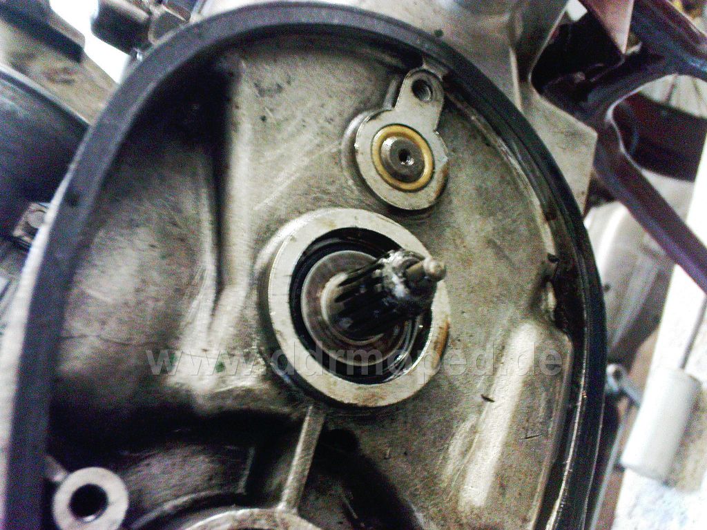

Eigentlich wollte ich nur den Simmerring auf der linken Seite des Rh50 tauschen. Dann sehe ich, dass der Kupplungskorb eingelaufen ist. Gut, also ausbauen. Beim Lösen der Mutter ist mir schon die Welle aufgefallen, weil dort wie ein Absatz drin war. Anschließend habe ich einen neuen Korb aufgesetzt, wollte die Mutter festschrauben und dann war das Elend, auch ohne großen Kraftaufwand, perfekt. Der Motor liegt mittlerweile offen auf meiner Werkbank. Ich habe einfach kein Glück. Zu allem Unglück ist mittlerweile mein SR2E Tank undicht... sad.gif 2010 ist wirklich ein Jahr, was man ins Skat drücken kann.

Da gebe ich dir Recht. Aber ich habe nicht viel Kraft aufgewandt, um die Mutter festzuziehen. Naja, der Motor ist mitlerweile wieder zusammen, mit einer anderen Kupplungswelle.

Ja, Toni, ich gebe zu, ich müsste mit Drehmomentanzugswerten aufwarten. Kann ich nicht!! Bei mir ist fest=fest und richtig fest ist richtig fest. Und "anknallen" heisst fest mit "Biss", ohne dass ich dazu den halbmeterlangen Hebel nehme. laugh.gif Denn nach "fest" kommt"ab" und nach "ab" kommt Arbeit". laugh.gif
Ohne Flax und Krümel: "Richtig fest" müssen alle Konussitze sein. Das ist Stahl, da kann man schon... wink.gif Voraussetzung dort ist aber sauber und fettfrei!!
Konsti, nimm doch die ausgelutschte Welle und zeig sie Vattern. Ich glaub, so schnell kannst Du garnicht rennen... laugh.gif Die tut richtig weh im Rücken... laugh.gif

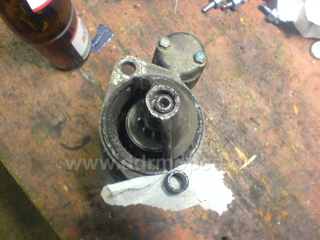

mfg.
Die Bohrung war nicht genau mittig. wink.gif Eine montagfrüh-nach-einem-langen-Wochenende-Welle laugh.gif
Geschrieben am: 30.05.2010, 16:17
Konsti, ich denke schon, Du hast den Träger nicht genug festgezogen. hmm.gif Über diese Verzahnung läuft ja das komplette Drehmoment. Und wenn da was wackelt, kippelt, ist es nur eine Frage der Zeit...
Kupplungswellen gehören aber Gott sei Dank noch nicht zum Goldstaub. Pedalwellen schon eher. Und auch dort ist es mit der Verzahnung (innen gehn die nie kaputt) eigentlich nur "Schlamperei" beim Festziehn der Arme und der gelegentlichen Kontrolle.
Für die Intressierten werd ich mal einen Drehmomentschlüssel an einer Konusstelle bemühn. Ich glaub, das werden viele, viele Newtonmeter... laugh.gif
Ich schätze mal vorsichtig aus dem Handgelenk: zwischen 120 und 150. wink.gif

So Leute, das hat mir keine Ruhe gelassen.
Ich habs mit einer Welle getestet, die sowieso einen kaputten Lagersitz hatte.
Bei 20Nm konnte man die Mutter mit einem Steckschlüssel mit einem 25cm Hebel noch mit mäßiger Kraft lösen.Bei 30Nm war es schon schwieriger.
Bei 50Nm hat der Kupplungskorb geklemmt.
Bei 80Nm ist die Welle abgerissen.Ende!
Also nicht übertreiben!
Die Welle war aus meinem SR1 Motor und die Mutter wurde beim Zerlegen des Motors von mir zum ersten mal gelöst.Da war also kein beschädigtes Gewinde schuld.
Bei einer neuen Welle dürfte das Ergebnis sehr ähnlich sein.
In Zukunft werde ich mit 30Nm festziehen und das Sicherungsblech (wie immer) sorfältig anlegen.
