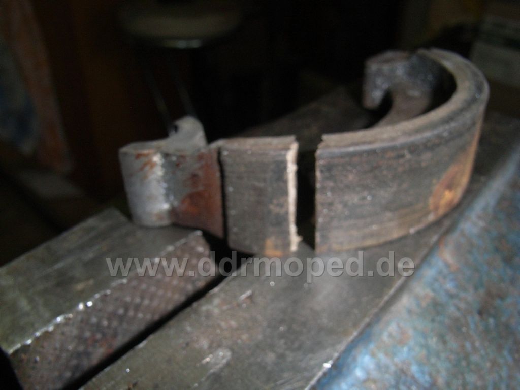

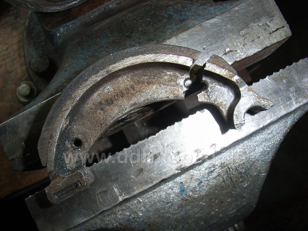

Backe war aus Alu

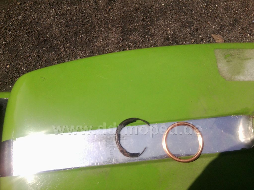

Spektakulär und Laut
Ich wundere mich seit Sonntag das der Hopel plötzlich so laut ist, und der Krümmer nicht mehr fest geht.
Jetzt weiß ich auch warum. Ich habe ja schon viel erlebt, aber so eine Hure habe ich noch nicht rausgeholt.
Zum vergleich rechts die neue Dichtung.
Ist eben MZA gerölle. Bin auch dahintergestiegen was MZA beteutet
MZA - Material zum Teil Ausschuß Das betrifft 99,9999 Prozent.

QUOTE (Blaster @ 08.05.2012, 21:24)

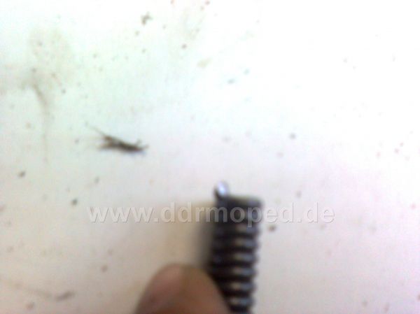

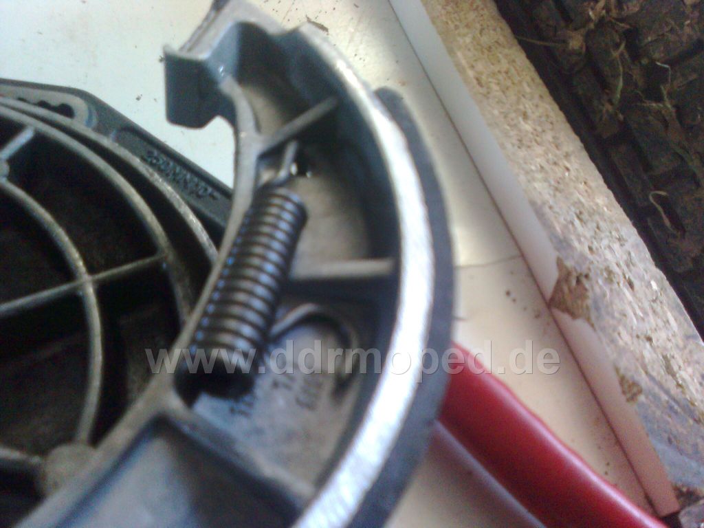

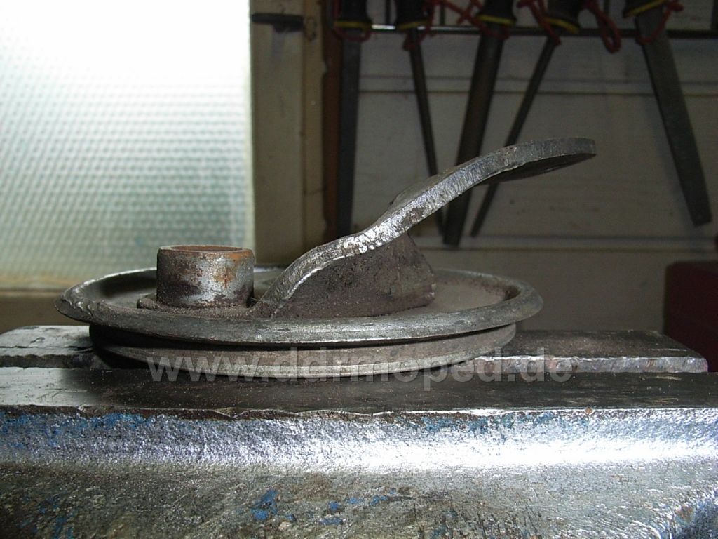

Heute hab ich bei der Aufbau-S51 geguckt warum das Bremslicht nicht funktioniert. Also ich die Bremsplatte ausgebaut hab hab ich bisschen dran rum gedrückt, den Mechanismus ausgelöst und auf einmal flog mir der ganze Spaß um die Ohren... Feder gebrochen!
Bei nagelneuen Bremsbelägen, keine 10 km gefahren geschweige denn gebremst, 7 Tage oder so eingebaut gewesen... Tat ganz schön weh ich das an den Finger bekommen habe und ich muss sagen, Glück gehabt, weil wenns wärend der Fahrt passiert wäre hätte es schlimmer ausgehen können!
ein paar unscharfe Handybilder:
(man rechnet ja nicht mit sowas)
Gruß Moritz

Elender Nachbauschund!

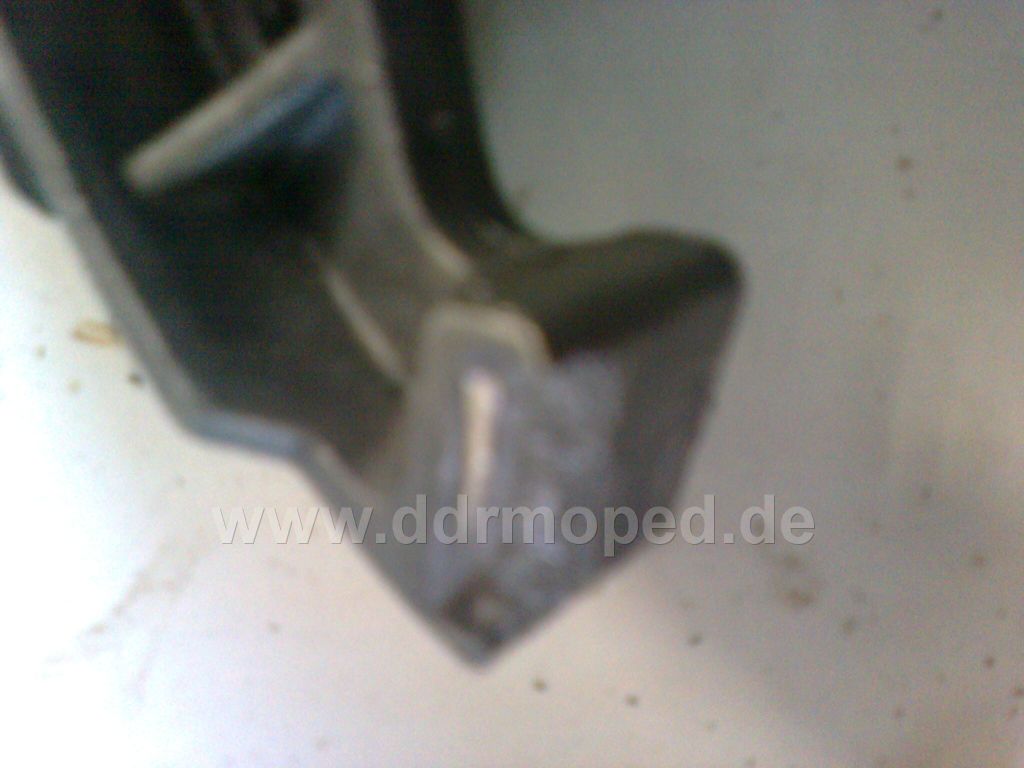

Und noch besser: ein Stück von Guss ist auch weggebrochen, weil durch die Kräfte die Metallplatte mit weg wollte und stärker als der Guss war... Schrott und ein Fall für die Reklamation!

QUOTE (MoritzSimson50 @ 12.05.2012, 23:27)
EBC oder MZA/SIMSON?
Würde ich sofort reklamieren - so etwas darf nicht passieren auch nicht bei Mopedteilen!

QUOTE (enrico-82 @ 13.05.2012, 19:49)
MZA/Simson sad.gif
Habe nicht gedacht, das die Qualität soooo schlecht ist! Ich wollte eigentlich EBC verbauen aber evtl. kommen neue Felgen rein und da die neuen Naben weicher sind hab ich davon abgesehen und lieber die Weicheren gekauft. War ein Fehler, ich sehs ein.
Gruß Moritz

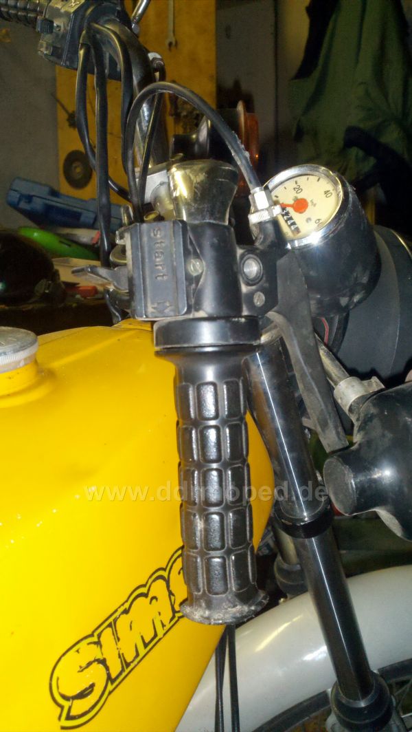

Bei mir gabs Sonntsg auch einen Unfall.
Hab mal wieder nach Unterbrechereinstellarbeiten eine Probefahrt gemacht, und dabei bin ich bei Tempo 30 in eine 25cm tief ausgespülte Rinne geraten.
Es hat die Auspuffschelle vorn aufgesessen, sich mit einem Stein verkantet und mich volle Pulle hingehauen.
Der Schöne DDR Lenker von der B1-3 ist hinüber, ebenso der neue DDR Emailie Auspuff und der Abblendschalter.
Der Tacho, der rechte Blinker und das Schutzblech haben einige Schäden davongetragen.
Ich übrigens auch. Mein Arm ist total zerschrappt, mein Fuß geprellt und ich habe etliche Schirfwunden am Rücken.
Hier mal ein Bild vom total zerknickten Lenker
