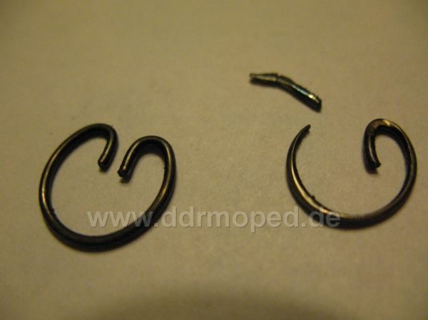

Nach 55 Jahren treuer Arbeit, heute kleine Überraschung-alles in Eimer !
Grüsse piotr
Geschrieben am: 09.09.2012, 20:16
Piotr, reklamieren, das ist eindeutig ein Fertigungsfehler! laugh.gif _console.gif

Tim !

zu dem Thema muss ich mir mal RZT loben, die stellen die Sprengringe in top Qulität her, nicht nur für Tuningzylinder rolleyes.gif .
Da sieht man sofort den Vergleich die haben viel mehr Federspannung als MZA...

Geschrieben am: 10.09.2012, 18:11
Also die stellen bestimmt keine Sprengringe her, die haben nur einen vernünftigen Hersteller, der auch was in Industriequalität rausrückt. Davon ist MZA meilenweit entfernt.

Ist doch egal wo die herkommen, jedenfalls halten die und haben ordentlich Sppannung möchte meinen auch mehr als die DDR-Sprengringe.
Geschrieben am: 11.09.2012, 10:55
Nee, der hätte noch mehr Trägheit, der würde schon bei etwa 3.000U/min rausspringen. Manche Kolbenbolzen von Rennmotoren (generell ab 16.000U/min) werden mit Hohlschrauben gesichert.

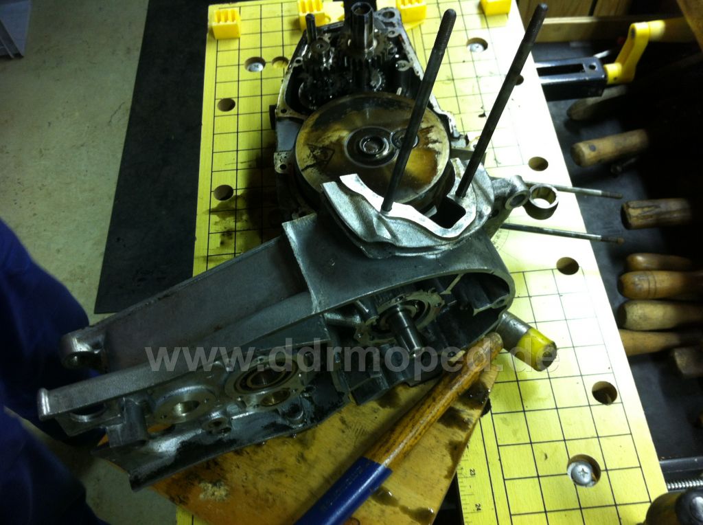

hier ist bei einer 150ger ES der Kurbelwellenstumpf der Lichtmaschine einfach beim normaler Fahrt abgerissen...
