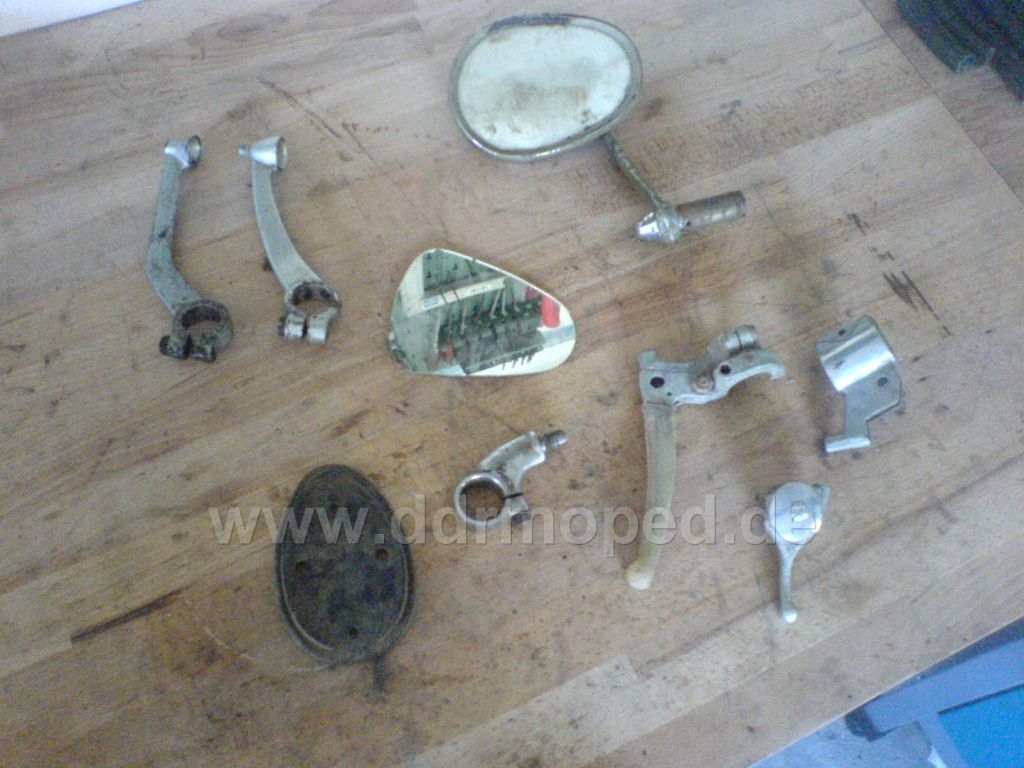

Hallo zusammen,
kann mir mal bitte jemand sagen was das für Teile auf dem Bild sind?Oder besser gesagt wo gehören die hin...?
Besonders dieser kleine Hebel der aussieht wie ein Choke oder so...
Danke.
MfG Dave

Hallo Dave,
also das sind teilweise Essi Teile.
Der Nierenspiegel dürfte klar sein, die 2 Halterung sind dafür (SR2, KR50 eventuell auch Sperber).
Der kleine Hebel dort könnte vom SL1 sein.
Der Gummi müsste von dem Rücklicht stammen (SR2 E) und die Armaturen sehen für mich nach SR 2 oder oder KR 50 aus.
Enrico

Der kleine Hebel ist tatsächlich Choke, MZ ES/TS

Der Chokehebel is nicht nur für MZ sondern auch für die Benzinrasenmäher mit SL1 Motor

Der Hebel ist für so ziemlich alles mögliche....
Gabs auch von verschiedenen Marken (Optima, Renak, FER sind mir bekannt)

Der angebliche SR2 Spiegel hat den falschen Arm. An dem Gezeigten hat sich mal ein Bastler verewigt...

Die Gummiunterlage könnte auch früher KR50 sein, denke ich.

QUOTE (bikenils @ 17.11.2008, 17:31)
Ich würde sagen, es ist gar kein verbastelter SR 2 Spiegel. Die Form des Spiegels sieht mir nicht aus, wie die typische Nierenform. hmm.gif
Das sind alles MZ Teile.
Die Spiegelarm und auch das einzelne Glas stammt von der ES. Das Teil unter dem Spiegelglas ist eine Halterung, die den Lenker mit der oberen Gabelbrücke verbindet (RT 125). Die Gummiunterlage ist auch für das RT; AWO, BKW usw. Rücklicht.
Das ganz rechte Stück ist auch ein Stück von einer MZ Griffarmatur.
