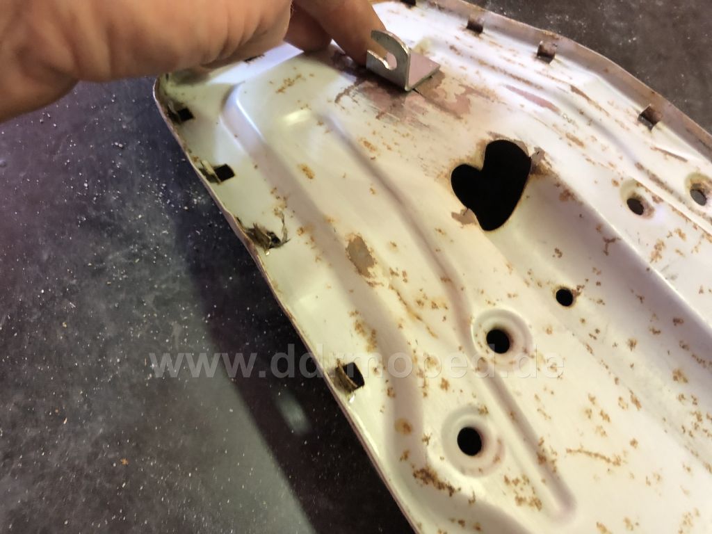

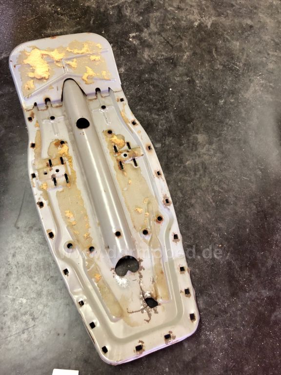

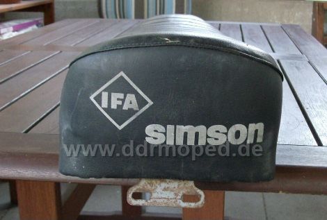

Ich versuche mal das Sitzbankblech zu retten. Den Haken habe ich schon nachgefertigt. Werde jetzt zur Sicherheit mal nen Blech von Innen noch zur Stabilisierung gegensetzen.

Der originale Bezug ist bis auf einen Riss vorne rechts auch noch ganz gut. Habe ihn schon sauber gemacht und überlege wie ich den Riss jetzt am besten schließe!? Hat jemand von Euch damit Erfahrung?
Ich würde innen ein Blech mit 2K Metallkleber rein kleben. Den Haken mit einer kräftigen Stahl-Blindniete ran.
So brennt der Originallack nicht weg.

Ja, den Haken habe ich Gestern mit Eisensäge, Bohrer und Feile nachgebaut. Die Maße hatte ich von einer anderen Sitzbank. Mal schauen wie genau ich dann alles befestige. Schweißen wäre mit eigentlich am liebsten.

Oder musst halt nach jedem Punkt abkühlen. Der Lack ist, meiner Meinung nach, absolut erhaltenswert.
Enduro in Grau ist jetzt nicht sooo häufig.
Solltest du doch Metallkleber nehmen … mach an den Stellen die Farbe ab. wink.gif

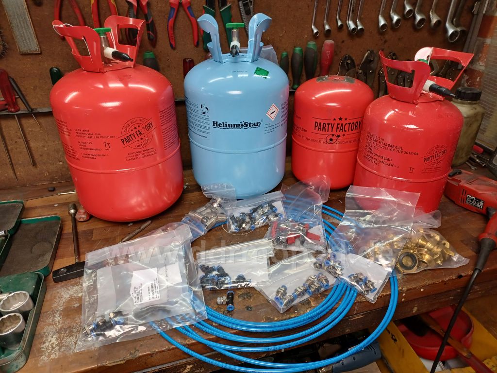

Ich habe beschlossen meine Sandstrahlkabine zu erweitern/ verbessern.
Mir geht es auf den Sack das
a: der Strahlmittelbehälter mit 0,9l ständig leer ist
und
b: wenn ich mal eben ne Kleinigkeit mit anderem Granulat strahlen möchte. Ich nicht nur die Kabine säubern muss damit das Granulat Sortenrein bleibt, sondern meistens genau dann in dem Strahlmittelbehälter noch Reste des anderen Granulates sind die ich erst irgendwie rausbekommen muss.
Also gibt es nun pro verwendeten Strahlmittel einen eigenen Behälter mit entsprechendem Volumen. So muss nur noch die Kabine vorher ausgefegt werden.
Die Grossen 13l Dinger sind für den "normalen Sand" (Aluminiumoxid) und die Wallnusschalen. Die beiden kleineren 7l sind für Glasperlen und Edelstahlkugeln.
Und den alten 0,9l Behälter nehme ich falls ich mal was anderes benötige wovon ich jetzt noch keine Kenntniss habe, Soda z.B.
Mfg Philipp alias Freak

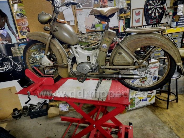

hatte den Essi mal auf die OP - Bühne genommen, er hatte in letzter Zeit leichte Herzprobleme,
schnell mal geguckt, was los is. Motor ist eigentlich komplett gemacht und überholt, lief top und
nu das. ermm.gif Standartprogramm abgearbeitet, Vergaser, Zündung und Kerze, dann war alles
wieder fit. Nachher ist Probefahrt ... Fußball gucken mit Papplick Wufing beim Kumpel im Garten ... rolleyes.gif
Kann allerdings passieren, daß ich ihn stehen lassen und nach Hause laufen muß ... user posted image cool.gif
