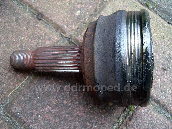

bei meinem Golf II gab es nun nach über 154.000 gemeinsam erarbeiteten Kilometern und über zehnjähriger Verbundenheit eine beinharte und endgültige Trennung cry.gif ermm.gif weep.gif
... nach dem unlängst gewechselten linken äußeren Gleichlaufgelenk mußte ich mich heute vom rechten trennen. laugh.gif thumbsup.gif
Mit ihm gingen die Koppelstange und das ein oder andere Lager der Dreieckslenker rechts und links
-> nun fährt er sich (bis aufs noch zu verbauende Tausch-Getriebe) wieder ohne Geräusche und satt in den Kurven wink.gif
Kilometerstand: 273.000 - Baujahr ´89 _clap_1.gif
Also die in meinem Winterauto sind nach 260tkm noch die ersten und geräuschfrei. Beim Gelenkwellenmanschettenwechsel wurden die Gelenke immer komplett zerlegt und gereinigt. Kein Verschleiß vorzufinden... Gut, bei 55Ps... biggrin.gif
Krönung der absoluten Pfuschreparatur damals war, bei Geräuschen an "Gebrauchtwagen", die Gelenke von rechts nach links und umgekehrt zu tauschen. Durch die Änderung der Drehrichtung und frisches Fett war immer Ruhe!
Allerdings sind die Gelenke ja heutzutage für nen Appel und nen Ei zu haben. Die einzige Schwierigkeit beim Wechsel ist allerdings, die vordere Querlenkerschraube nicht abzureissen. Mehr muss nämlich zum Gelenkwechsel nicht los... wink.gif

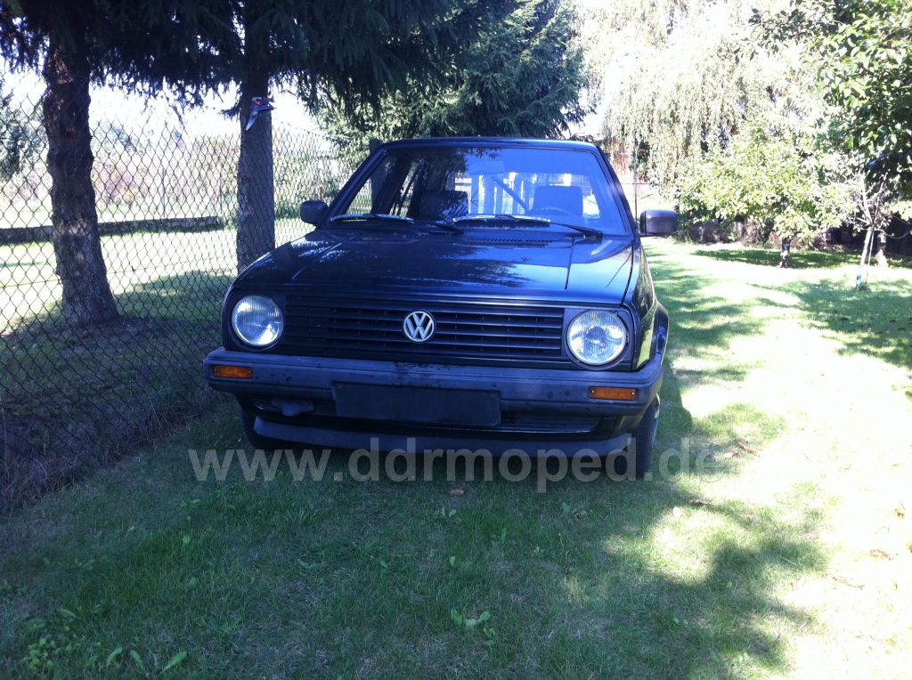

Ich fahre ja seit einer Woche auch einen Golf II Baujahr 1990 als Winterauto, 1.6er Benziner, 70PS, 5 Türen, CL, mit Hubdach, DZM und dem ganzen Klimbim.
Gestern habe ich den Kabelbaum der Heckklappe notdürftig geflickt, weil in der Heckklappe nichts mehr ging. smile.gif
Im Allgemeinen muss ich sagen, dass das Auto rein vom Fahrkomfort her (zumindest mich) nicht sonderlich vom Hocker haut. Die schwergängige Lenkung (selbst die beim Trabant geht leichter), ein Wendekreis jenseits von gut und böse, ne Temperaturlampe die selbst nachm Start schon blinkt und ein extrem hackliges Getriebe (anzumerken: immerhin Fünf-Gang) schmälern den Fahrspaß, besonders in der Stadt, den ich sonst bei solch älteren Autos hatte schon irgendwie sad.gif
Im Großen und Ganzen bin ich aber recht zufrieden und werde ihn zwangsläufig noch bis zum TÜV 2013 fahren biggrin.gif
MfG joker317

Naja, ... da zerren schon 90 Pferdchen an den Gelenken wink.gif Und wenn ich in die alte Heimat fahre, werden die auch schon mal alle in Bewegung gesetzt. Und der 1,8i zieht immer noch ganz ordentlich und ist ja auch für weit über 300.000 ohne Öffnung gut...
Der Verschleiß der Gelenke bei 273 TKM trat sehr apprupt auf, bei der Laufleistung finde ich einen Wechsel moderat. Welcher Neuwagen schafft diese Wartungs-Intervalle noch...?! ph34r.gif laugh.gif
Trotzdem kann ich ihn mit seinen 22 Lenzen auch sparsam mit 6 Litern als Benziner fahren, dann allerdings mit anderer V-Max. Der niedrige Verbrauch war beim Vorgänger IIer mit 50 oder 55 PS definitiv nicht zu schaffen. Ich fahre den 90 PS nun, wie erwähnt seit 10 Jahren und sehe immer noch kein Grund, warum sich dies in nächster Zeit ändern sollte.
