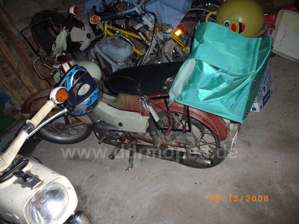

P.S.Anbei mein Star kam 300 is aber alles dran und war problemlos in gang zu bringen

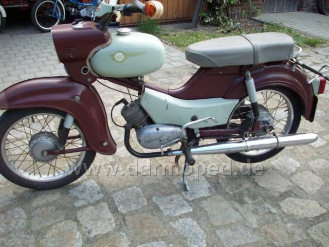

So, jetzt hab ich alles geklärt.
Der Star für 350 war leider nicht auffindbar, da wahrscheinlich schon verkauft und nicht aus'm Netz genommen... weep.gif
Tja, da saß ich nu und greinte vor mich hin.
Wir haben dann wild hin und her überlegt und diverse Alternativen durchgesprochen. Er fährt heute nach Hamburg, um einen Oldtimer hierher zu transportieren...da ist noch Platz für so ne kleine Möhre im Transporter... biggrin.gif
Ich hab jetzt nach langem Ringen mit mir selbst (und ihm laugh.gif ) den dunklen Star von 1967 genommen, da er top in Ordnung ist und ich noch etwas handeln konnte:
1. Er erlässt mir den Transport, da er selbst fährt. (wären sonst 120 Euro gewesen)
2. Er gibt mir 100 Euro Nachlass.
Damit kostet das gute Stück mich immer noch 500 (jaul), aber er ist einfach soooo schön.
Tank ist nicht rostig, ist grad nicht angesprungen, da die Bowdenzüge ausgehängt waren, aber das macht er mir eben noch fertig, sonst ist er tiptop.
Hier mal zwei Bilders:

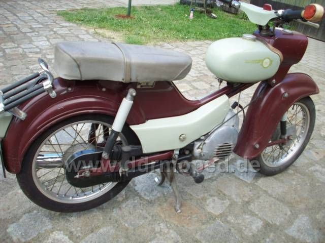

Nr. 2...
Hier mal die Daten:
-Erstzulassung 1/67
-10.000 km
-dunkler Originallack, Sitzbank, Auspuff etc.
-Silbervasen-Tankdeckel
-Chrom überall noch brauchbar
-bis auf normale altersbedingte Spuren kein großartiger Rost, Tank rostfrei

Denke das war auf jedenfall der bessere Kauf und die 200 EUR fürs Lackieren kannst du dir nun sparen thumbsup.gif
Glückwunsch

Mit 500 Gesamt hast Du kein Schnäppchen gemacht, ich finde jedoch bis auf Kleinigkeiten, dass es ein schöner Star ist. Wenn Dir Steffen Lange so entgegenkommt, finde ich das auch mehr als fair. Du hast das Ding also an der preislichen Obergrenze erworben. Dafür solltest Du Dich draufsetzen und fahren können.
Ein paar Kleinigkeiten wie Bowdenzüge ölen, ne neue Batterie usw. schlagen arbeitsmässig und monitär nicht toll zu Buche.

Der Teufel liegt zwar meist im Detail aber ich denke er war kein Fehlkauf so wie sich das auf den Bildern darstellt
