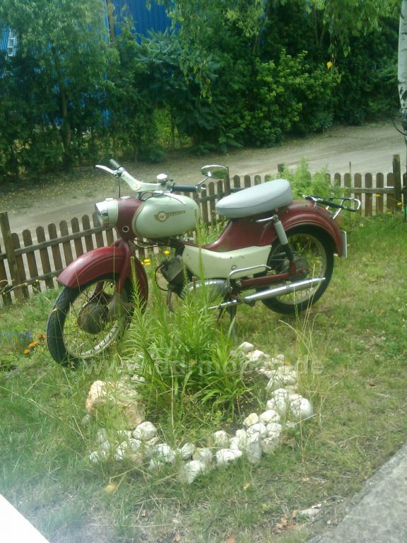

Gestern bin ich mal das Problem Tupfer angegangen......naja nicht schön aber funktionel tongue.gif
Vielleicht habt ihr ja noch Vorschläge !!

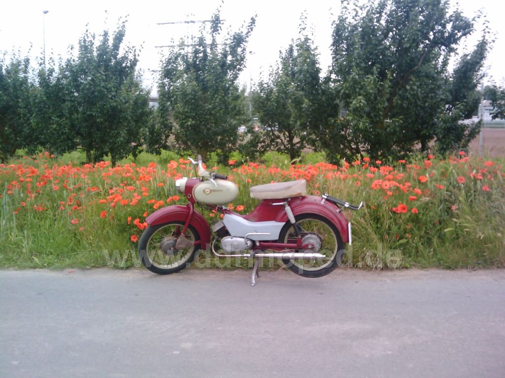

Hier mal nun mein momentanes Abschlußfoto.
Nach dem Urlaub werde ich mich noch ans Knieblech geben aber für den warmen Süden wäre es glaub ich verkehrt.
Eine Frage habe ich aber noch. Seit ich die neuen Reifen drauf habe eiert mir dat Küken etwas. Die Schläuche hatte ich beim einbau gut eingepudert und auch bevor ich den Mantel ganz aufgezogen habe auch etwas aufgepumpt.
Woran könnte es denn noch liegen? Mit den alten Pneumantreifen eierte nix _uhm.gif
gruß Dina
