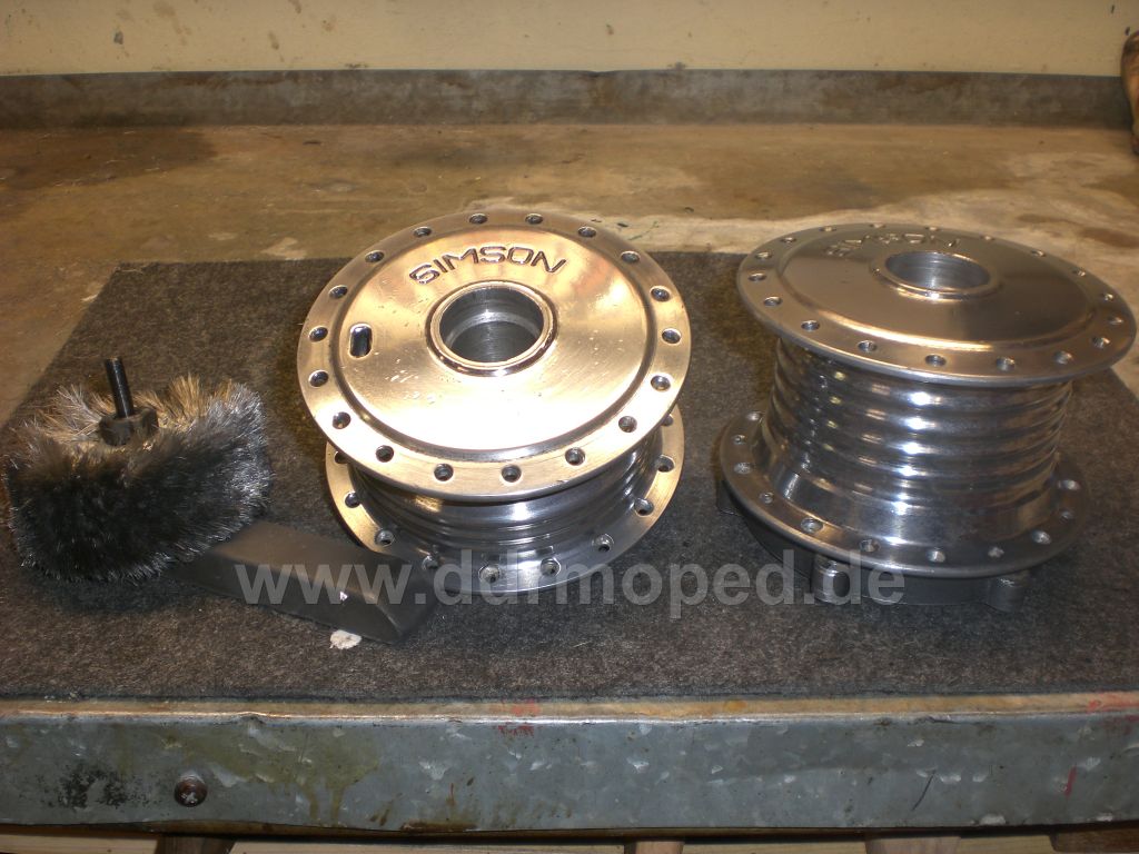

nachdem ich mich Freitag Nacht etwas an den Chromteilen satt gesehen hatte ging es weiter mit der Radnabenmontage. Ich muß ja nun mal zusehen, dass die Räder fertig werden.
Ich habe zunächst damit begonnen die Naben zu polieren.
So sahen die Dinger aus.
Hab mir die Besten zusammengesucht. Da muß ja Simson drauf stehen. rolleyes.gif

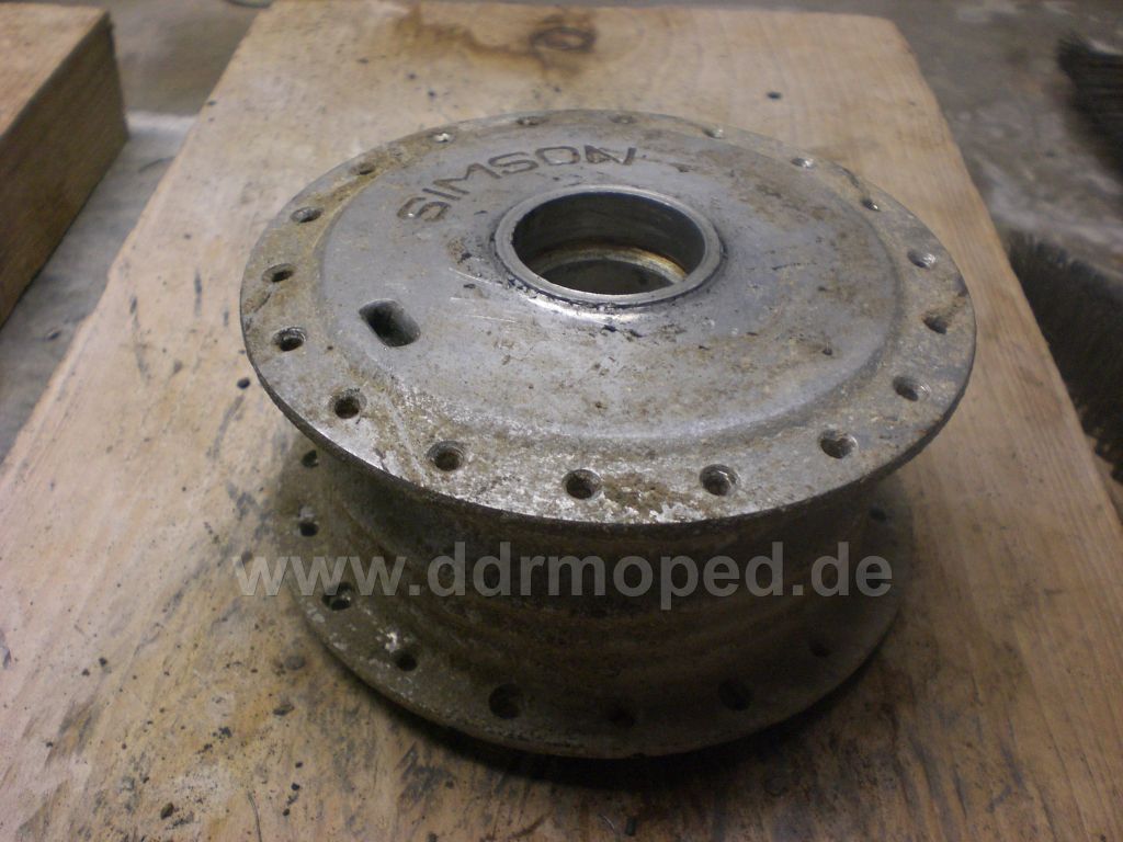

.. und noch eines.
Die Lagerschalen waren hin und wandern in den Schrott genau so wie die Konen, alle hin weep.gif Achsen auch vergriesgnaddeld cry.gif

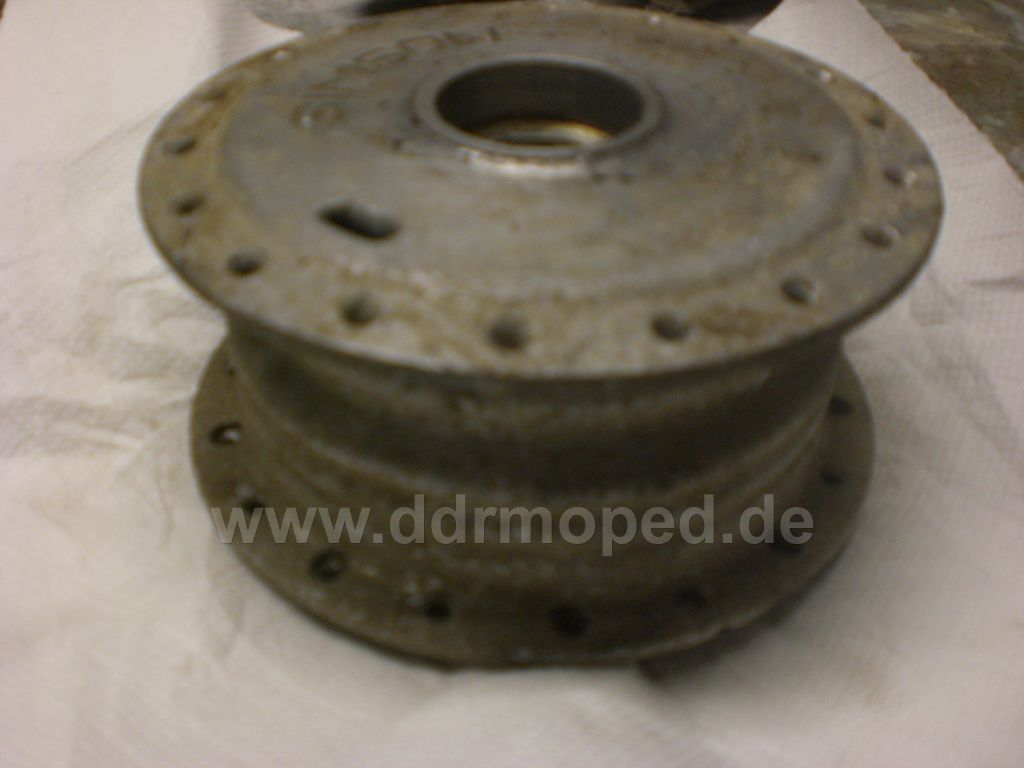

... nachdem ich den 1. Gang mit Sisalscheibe fertig hatte.....
schönen Gruß von der Küste
Tony

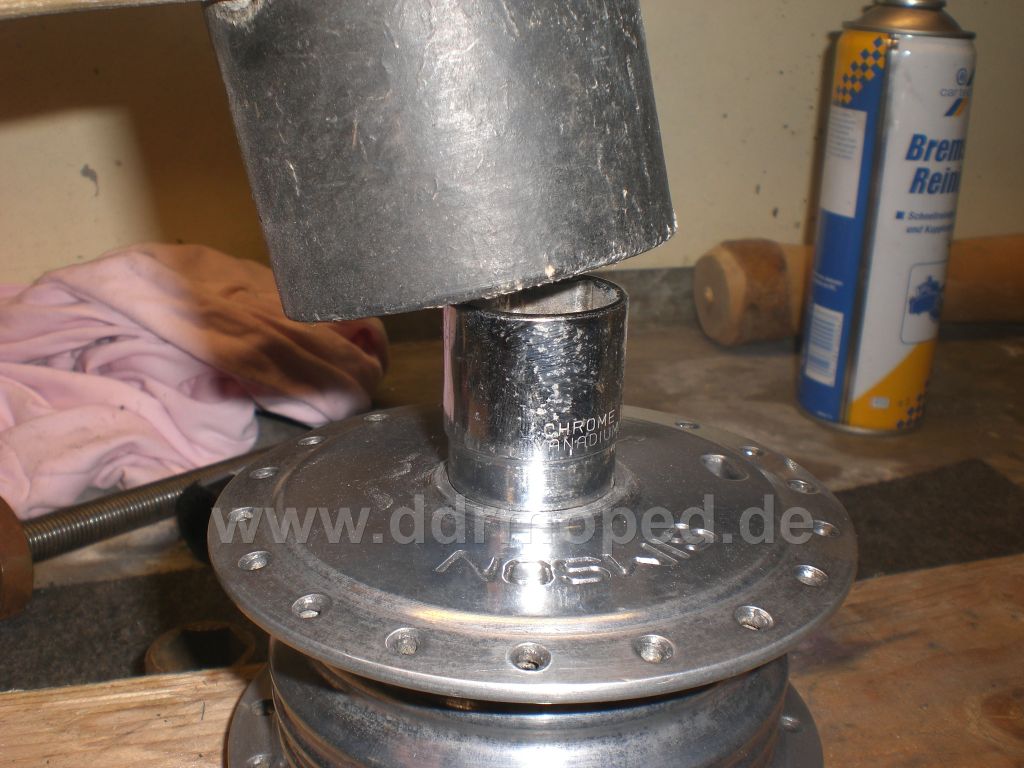

... hab ich mich entschieden erst einmal die Lagerschalen einzubauen.
Tony

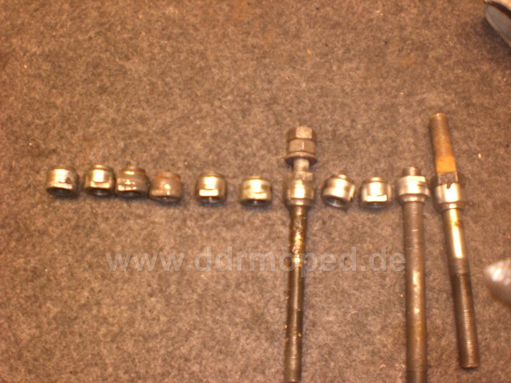

Mitglied seit: 15.12.2008
Tony

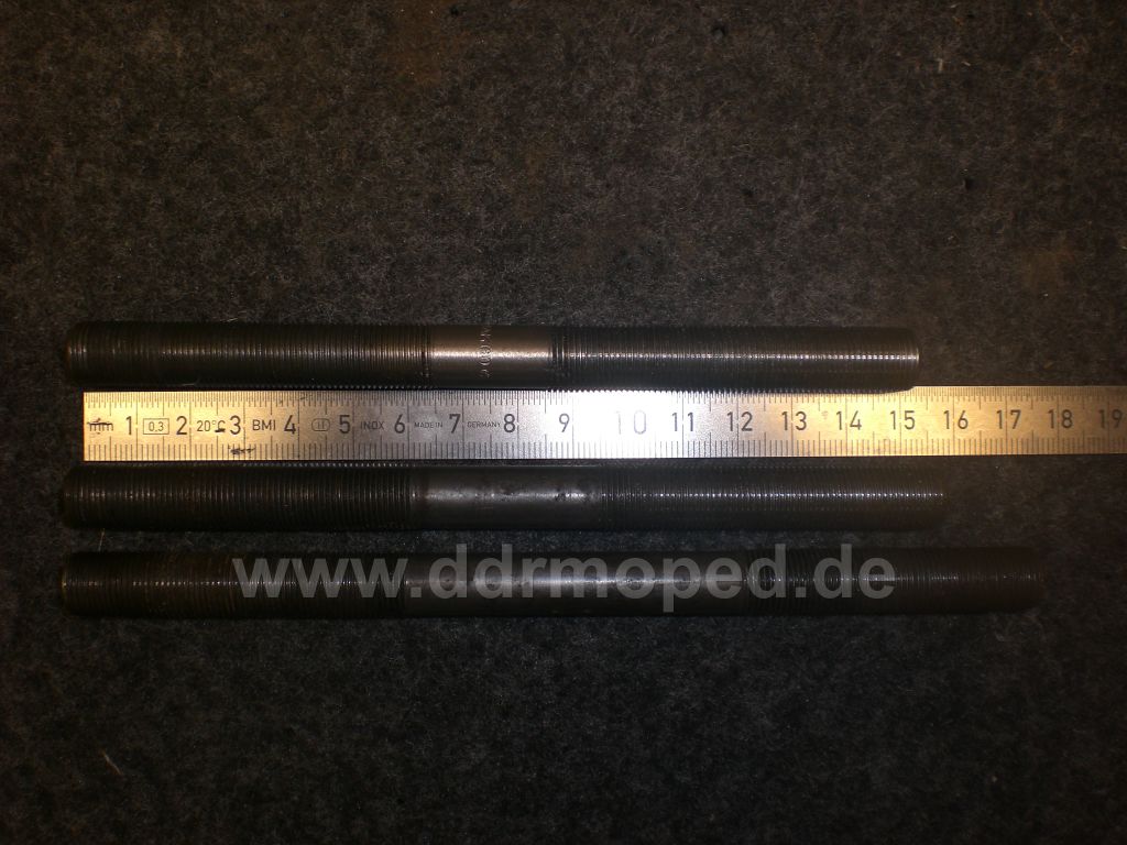

Geschrieben am: 07.12.2009, 12:28
Beiträge: 5298
Mitgliedsnummer.: 1733
So und nu kommts, ich habe sehr gute M12 Achsen ausbauen können bei meinen Rädern aber ich habe 3 Längen gefunden _uhm.gif
170 mm hinten ist klar aber für vorn habe ich eine 150 mm und eine 155 mm lange gefunden hmm.gif
Weiß da jemand mehr drüber? Aus dem Bauch heraus würde ich die 155`er nehmen um etwas mehr "Fleich" für die Muttern zu erhalten, oder hmm.gif
schönen Gruß Tony

Wuschel
Geschrieben am: 07.12.2009, 15:01
Beiträge: 1341
Mitgliedsnummer.: 2840
Mitglied seit: 13.11.2009
Hallo Tony
warum baust du deine Räder nicht gleich auf normale Kugellager um??
Guggst du hier
Ich habe meine 3 fahrbereiten SR alle umgebaut. Der SR2E mit 12er Achse auf die einfache Art (Lager 6201), der andere SR2 (10er Achse) und der SR1 mit abgedrehten Konusmuttern (Lager 6002).
Gruß Dirk
