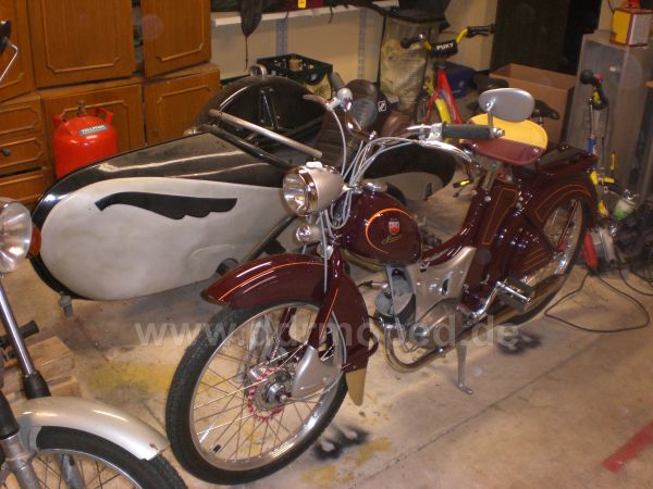

Moin Freunde, gestern Abend hab ich noch einmal Feinschliff betrieben was die Zündung oder besser gesagt den Abriß anbelangt. Ich ja nun schon 2 x sehr gut gefahren aber ich habe mir das trotzdem noch einmal angesehen und siehe da die Polkante war schon gut 5 mm im neuen (anlaufenden) Magneten aber er läuft damit super Klasse und auch mit Licht. Ich hab das mal bei ihm probiert mit der Abrißkante etc. wie S-U und Norbert das beschrieben haben aber damit läuft er äußerst bescheiden und ohne Leistung. Der Unterbrecher ließ sich einfach nicht auf den richtigen ZZP einstellen  aber egal er läuft ja schön Eine Sache bzw. ein Tipp: Ich habe den Scheinwerfer eingestellt und dabei im Leerlauf an der Lampenhalterung rumgeruckelt. Dabei stellte ich fest, dass der SR mit Licht nicht mehr ordentlich lief als die Masseverbindung unterbrochen wurde Nur mal so nebenbei die Erkenntnis. Es kann also auch eine Ursache sein. Weiß jemand den Hintergrund dazu @ Lutzer, siehe er das gepäckspannband schönen Gruß Tony

Sogar mit Beiwagen! mfg Toni
