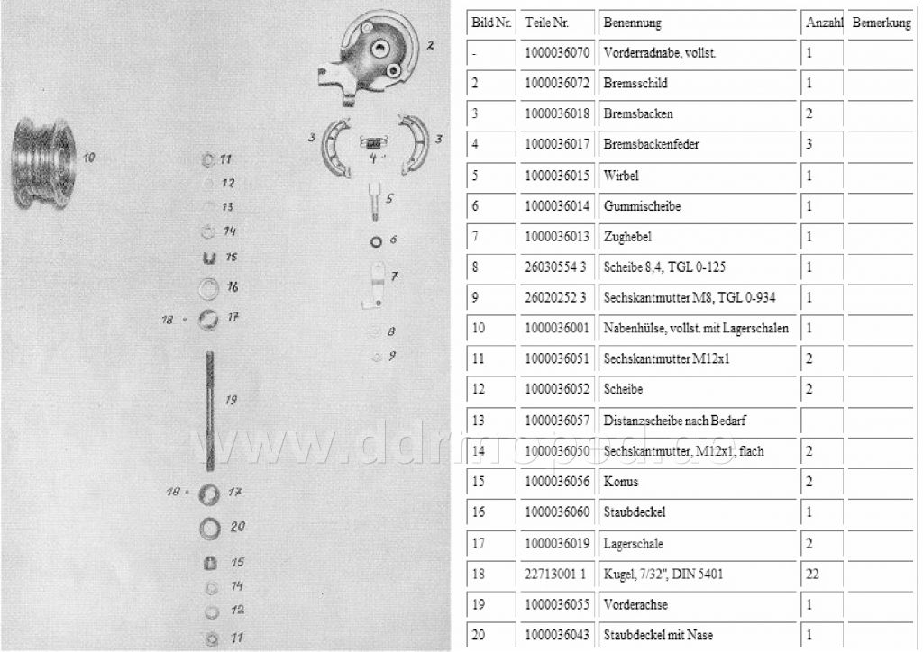

Versuche doch einmal, das Rad anders herum einzusetzen, dann dürfte es nach der anderen Seite außer Mitte stehen. Dann läge es am Rad und nicht an der Schwinge.
Und wenn es am Rad liegt, musst Du den Aufbau der Nabe noch einmal ganau nach der Ersatzteilliste überprüfen.
Und auf der Bremschild-Seite musst Du halt nach Bedarf Scheiben (Position 13) beilegen.

Wenn man die pure Achse (ohne Rad/ohne Nabe) in die Schwinge schraubt, hat man ein fest definiertes Maß. Durch das Achsgewinde kann ich mittels der Konen das Rad r/l auf dieser Achse "verschieben". Natürlich muss man auch wieder r/l diese "Verschiebung" mit Scheiben ausgleichen.
