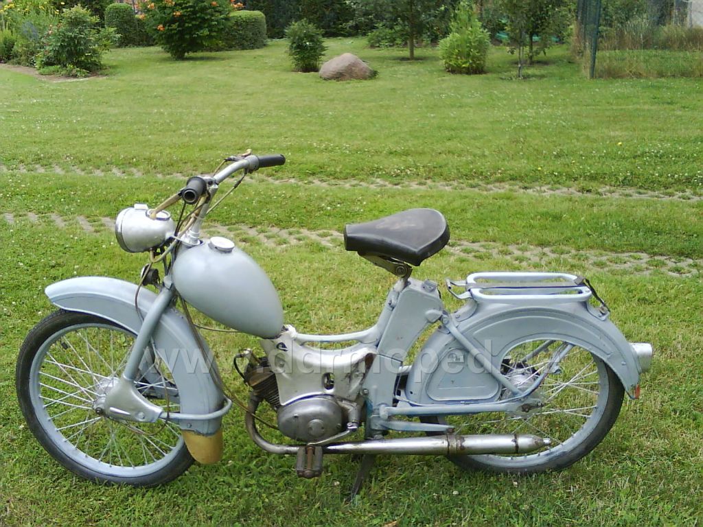

Gehört jetzt nicht direkt zu meinem problem ich wollte euch nur einmal mein Essi zeigen.
Der SCheinwerfer sieht besser aus als er in wirklichkeit ist!
Lack: vom vorgänger 1a über den alten lack ohne schleifen drüber GEPINSELT. _uhm.gif _clap_1.gif
Zum glück kann ich sagen das der Essi zu 95% vom rost verschon wurde nur am Kotflügeln von innen.
Also nur mal für euch damit ihr wisst über was wir reden!^^

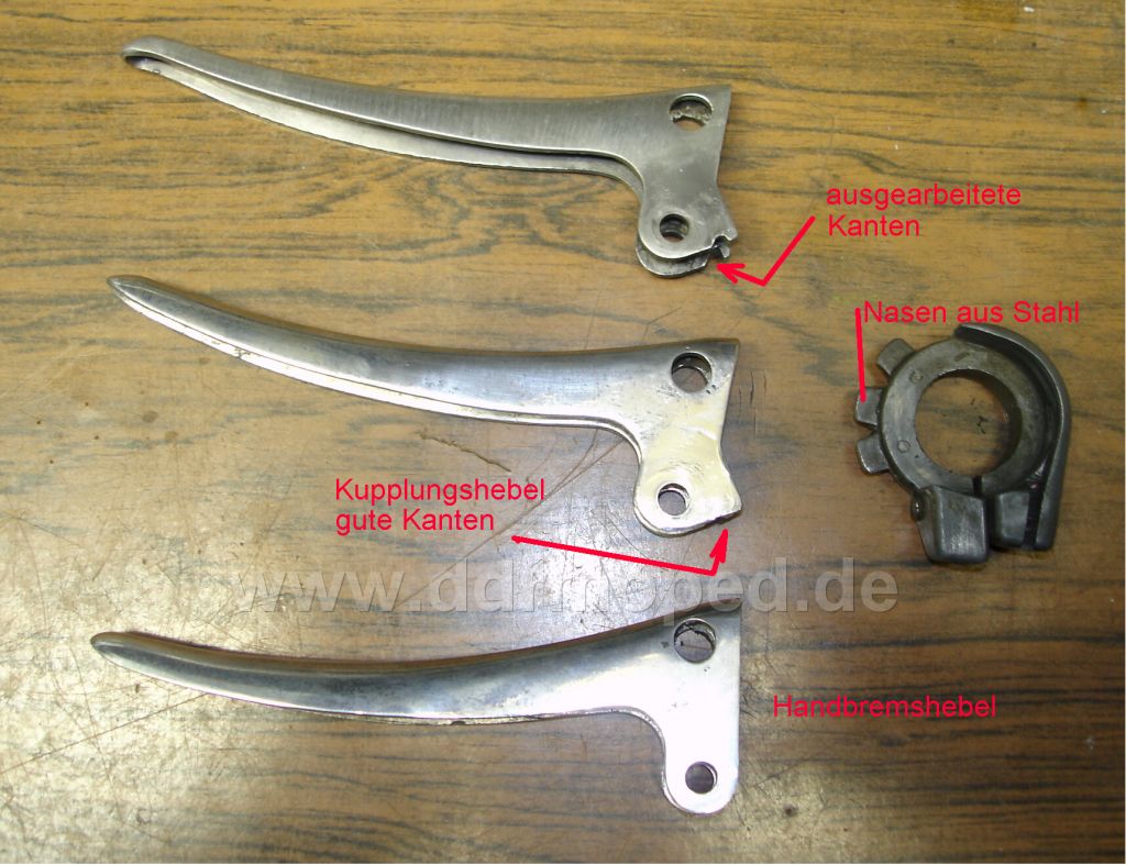

Wir müssen noch das Standgas einstellen und wenn man den ersten Gang rein macht dann springt der, wenn man den Kupplungshebel nicht nach vorn unten drückt, wieder heraus.
Der 2. bleibt drin und springt nicht heraus.
Ist das so gewollt von Simson das man den ersten Gang nur zum Beschleunigen nimmt?
Oder ist das auch eine Sache der Einstellung?
Geschrieben am: 16.04.2009, 19:49
N'abend,
Nein der 1. bleibt Werksseitig drinn.
Es scheint als wäre die Haltenase der Schaltung (oben am Hebel) abgenutzt, das sind eigentlich richtige Zähne. Da Hilft nur eine Neue Ammatur oder eben den 1. unterhaltel.

Ja Zähne sind ei. noch prima da.
Es kommt mir eher so vor das der seilzug zu lang ist.
Aber ich muss mir eh später eine neue Amatur kaufen aber jetzt geht das erstmal!

QUOTE (enrico-82 @ 16.04.2009, 20:49)
Es scheint als wäre die Haltenase der Schaltung (oben am Hebel) abgenutzt, das sind eigentlich richtige Zähne. Da Hilft nur eine Neue Ammatur oder eben den 1. untenhalten.
Enrico
Was sich abnutzt, ist die Kante des Kupplungshebels aus Aluminium.
Die drei Nasen am Gegenstück sind eingesetzt und aus Stahl. Sie halten ewig.
Die Hebel gibt es neu als Nachfertigung.
Unten im Bild ist ein Handbremshebel als Vergleich gezeigt. Er ist anders geformt.
Geschrieben am: 17.04.2009, 11:01
Der eingeschliffene Griffhebel ist nur ein Teil der Problematik "1. Gang springt". Wie oben schon geschrieben, versucht die Feder im Motor den Schaltstern in den 2.Gang zu ziehn. Mit dem Griff und dem daran befindlichen Schaltzug zieht man gegen diese Feder. Wenn man Essifahrer im 1. Gang fahren sieht, halten die immer die Schaltarmatur nach unten gedrückt. Also flache Hand auf dem Hebel. biggrin.gif
Und trotzdem springt der Gang manchmal raus! Das rührt von einem axialen Spiel an der Abtriebswelle. Man darf, wenn man am Motor am Kettenritzel zieht/drückt, kein fühlbares Spiel haben!!!
Ich hatte jetzt hier einen Motor, der hatte an der Stelle ein Spiel von ca. 3mm. Die komplette Einheit (Losrad1.+2.Gang und Schaltstern) habe ich in den Schrott geschmissen...Und das sind Dinge, die man als Neuteil nicht mehr so ohne Weiteres bekommt!!!
