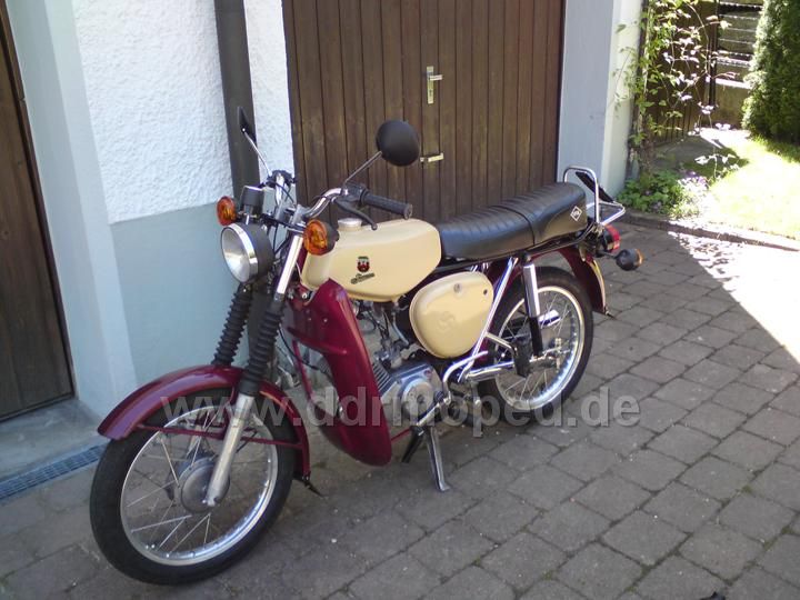

StarMaxe71
Geschrieben am: 18.05.2009, 07:30
Du kannst ja das "Simson Suhl Logo" auf den Tank machen wie es beim SR2 so ist.
Deinen Simsonschriftzug auf dem hinteren Schutzblech finde ich echt geil. thumbsup.gif
Max
Geschrieben am: 18.05.2009, 11:22
So habe mal ne Fotomontage erstellt. Sieht nicht übel aus.
VW 1200 L - Klick
SR2 - Klick KR51/1K -Klick
StarMaxe71
Geschrieben am: 18.05.2009, 11:42
Ich würde das Logo hinter den Tankdeckel setzen und an den Seiten den alten Simsonschriftzug, in vergrößerter Form, an den Flanken des Tanks anbringen. Was hälst du davon?
Besten Gruß
Max
Geschrieben am: 18.05.2009, 11:45
Die alten Schriftzüge sehen zu dem Lack ... bescheiden aus - ich habs probiert.
Also mir könnte das so ganz gut gefallen, hat was dezent und gut.
VW 1200 L - Klick
StarMaxe71
Geschrieben am: 18.05.2009, 11:52
Ja, hast Recht, dezent ist auch gut. So wie oben bei der Montage sieht es auch ganz gut aus.

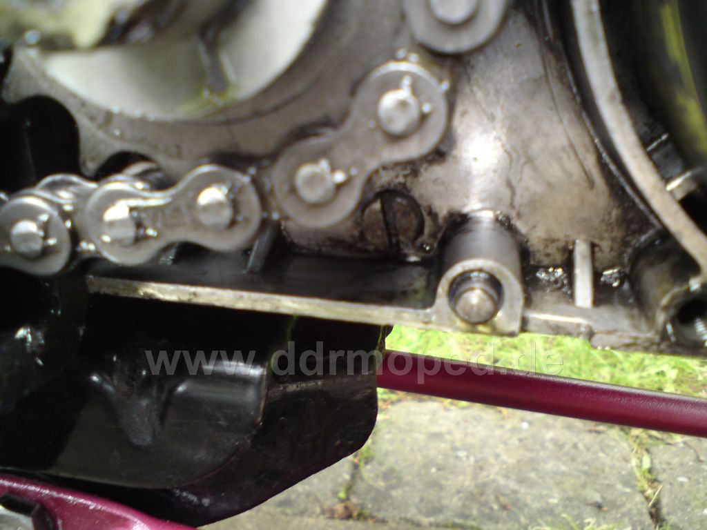

ich hatte gestern und heute wieder ÖL unterm Moped:
der Wellendichring kann auf Grund der krummen Welle anscheinend nicht dichten. Das Öl tritt nur aus wenn der Motor steht.
VW 1200 L - Klick
Geschrieben am: 24.05.2009, 18:04
auch hier wieder ÖL
VW 1200 L - Klick
Geschrieben am: 24.05.2009, 18:09
Ich habe nun das Fahrzeug plan gestellt, die Ölkontrollschraube geöffnet und soweit abfließen lassen bis nix mehr kam. Eventuell war zueviel drinne, rund 20ml.
So dennoch weiß ich die Welle steht schief, also entweder ist die Welle krumm oder das Lager hin. Der komlette Motor ist noch VEB - da ist noch nie was gemacht wurden. Ich überlege nun den Kopf und Zylinder abzubauen und den regenerieren zu lassen - eventuell Hier.
Hat damit jemand Erfahrungen?
Der Motor ist 27 Jahre - und hat 34.000km runter - läuft aber sonst tadellos was mich eben etwas traurig stimmt.
Gruß Enno

Geschrieben am: 24.05.2009, 19:51
wink.gif Also ich überlege den Zylinder zur Seite zu leben und den Motor neu zu machen
VW 1200 L - Klick
Geschrieben am: 25.05.2009, 07:38
So der Motor war an der Unterseite wieder leicht ölig cry.gif .
Aber der läuft noch wie Schmidtzkatze, heute Morgen rannter er auf der Geraden seine 70ig.
Ich werde wohl Daves Anbegot annehmen müssen, schade um die guten Lager noch sad.gif
VW 1200 L - Klick
